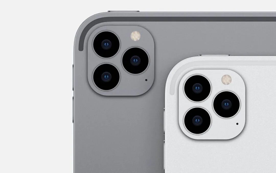

去年,苹果公司是第一家在背面添加dToF传感器的智能手机提供商,该传感器配备在iPad Pro和iPhone 12 Pro上。苹果公司使用Sony的SPAD元件和处理技术来开发传感器,并将其称为LiDAR(光检测和测距)扫描仪,以使该技术与现有传感器区分开。
LiDAR主要由两部分组成: 发射端和接收端。 其中,垂直腔面发射激光器(VCSEL)作为发射端,向物体发射一束红外光,经反射被 CMOS 图像传感器接收,光束经历的这一段时间就是所谓的“飞行时间(ToF)”。
对于AR体验来说,LiDAR激光雷达扫描仪的加入可谓是至关重要。具体来说,LiDAR激光雷达扫描仪通过测量周围环境深度信息,可以将3D模型精准附着于地面、墙面或者桌面等任何平面上,并分析整个摄像头视野内的空间位置关系来动态调节模型的光照和阴影,从而让体验更加真实,再也不会尴尬的“穿模”了。

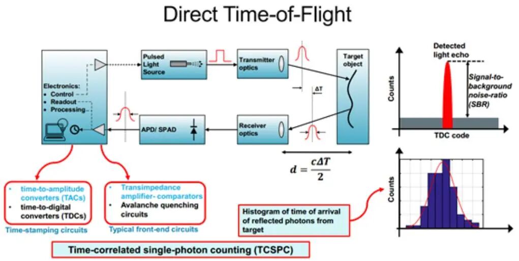

dToF核心组件主要有VCSEL、单光子雪崩光电二极管SPAD以及时间数字转换器(TDC)。dToF会在单帧测量时间内发射和接收N次光信号,然后对记录的N次飞行时间做直方图统计,其中出现频率最高的飞行时间ToF用于计算目标距离。
  • SPAD(single photon avalanche diode,单光子雪崩二极管)这是一种能在ps级的时间内产生响应电流的器件,其工作原理是采用反向偏压的光电二极管,使其工作在超过击穿电压而尚未击穿的很小的一个电压范围内,此时的二极管处在非常敏感的工作区间,因此只要有微弱的光信号即可引发其产生雪崩电流,相应速度极快。
  • TDC(time digtal converter, 时间数字转换电路)通过与发射端的时间同步,接受到的光信号能够在ps级的时间内产生电流并被TDC探测记录,经过N次的发射与接收,TDC能够记录n次(n<N)光飞行时间,于是生成一个关于飞行时间分布的直方图,求其出现频率最大的飞行时间值即为目标值t,z=c*t/2,即得距离。
