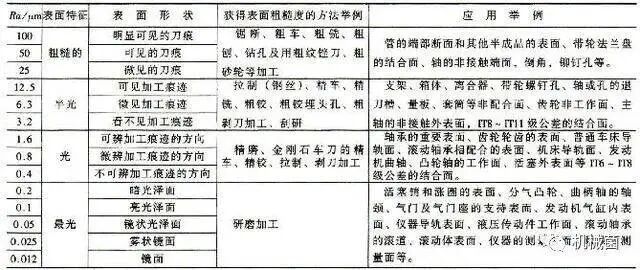

表面粗糙度的选用
表面粗糙度参数值的选用,应该既要满足零件表面的功能要求,又要考虑经济合理性。具体选用时,可参照已有的类似零件图,用类比法确定。在满足零件功能要求前提下,应尽量选用较大的表面粗糙度参数值,以降低加工成本。一般地说,零件的工作表面、配合表面、密封表面、运动速度高和单位压力大的摩擦表面等 ,对表面平整光滑程度要求高,参数值应取小些。非工作表面、非配合表面、尺寸精度低的表面,参数值应参数Ra值与加工方法的关系及其应用实例,可供选用时参考。 【专业知识】表面粗糙度一点通,作为工程师必须得懂!的图9 07

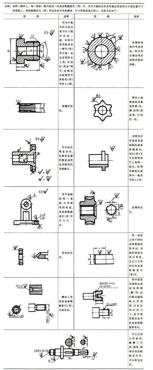

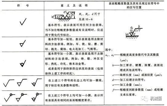

表面粗糙度的注法(GB—T131——1993)
表面粗糙度代(符)号表面粗糙度代号由表面粗糙度符号和在其周围标注的表面粗糙度数值及有关规定符号所组成。
(1)表面粗糙度符号及其画法
【专业知识】表面粗糙度一点通,作为工程师必须得懂!的图10
(2) 糙度数值及其有关规定在符号中的注写位置【专业知识】表面粗糙度一点通,作为工程师必须得懂!的图11
