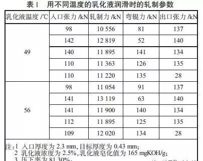

  1 乳化液温度对轧制力的影响
  乳化液的使用温度也是影响轧制润滑的主要因素之一,温度影响弥散形乳化液的油滴颗粒大小和展着性。过低的温度有可能使乳化液产生酸败,生长细菌,且低温不利于轧制油中极压剂等添加剂发挥作用而影响润滑;温度过高,乳化液颗粒度易长大,影响乳化液稳定性,油耗上升。在其他条件完全相同的情况下,不同乳化液温度对轧制带钢有一定的影响,如表 1 所示。
冷轧中乳化液对轧制力的影响的图1
  由表 1 可以看出,在其他条件完全相同的情况下,56 ℃的乳化液比 49 ℃的乳化液润滑能力差,使得轧制力平均大 3%左右,而且是每道次轧制力都要大一些。

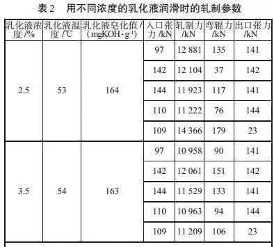

  2 乳化液浓度对轧制力的影响
  乳化液浓度是乳化液在使用过程中的一个重要参数,在轧制不同品种规格的带钢时,有不同的乳化液浓度适中值。乳化液浓度高,离水展着量增加,导入油膜量增加,导致过润滑,会造成带钢和轧辊之间打滑,容易产生划伤、轧机共振、板形不良等现象;乳化液浓度低,离水展着量减少,导入油膜量减少,能耗增加,导致润滑不足,且使轧后板面发黑,容易产生热划伤、轧机共振等现象。调整乳化液浓度是实现更大压下率和减小轧制力的重要手段之一。在其他条件基本相同的情况下,不同乳化液浓度对轧制带钢存在一定的影响,如表 2 所示。
冷轧中乳化液对轧制力的影响的图2
  从表 2 可以看出,在其他条件基本相当的情况下,浓度为 2.5%的乳化液比浓度为 3.5%的乳化液的润滑能力差,使得每道次轧制力都大一点,末道次轧制力甚至大 310 t,这对板形影响很大,不利于带钢正常下线,甚至断带。所以当采用相同的压下规程时,仅适当增加乳化液的浓度,就可以明显降低轧制力,这样原本不可能的压下率就得以实现。
