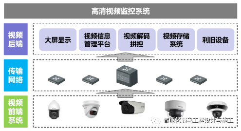

1.1.1.2系统架构设计
高清视频监控从逻辑上可分为视频前端系统、传输网络、视频存储系统、视频解码拼控、大屏显示、视频信息管理应用平台、利旧等几个部分,如下图所示:
校园项目智慧安防系统整体解决方案的图1
图1.高清视频监控系统逻辑图
视频前端系统:前端支持多种类型的摄像机接入,本方案配置高清网络q机、球机等网络设备,按照标准的音视频编码格式及标准的通信协议,可直接接入网络并进行音视频数据的传输。
传输网络:传输网络负责将前端的视频数据传输到后端系统。
视频存储系统:视频存储系统负责对视频数据进行存储,本方案配置专用视频存储设备进行数据存储。
视频解码拼控:完成视频的解码、拼接、上墙控制,本方案配置视频综合平台实现对前端所有种类视频信号的接入,完成视频信号以多种显示模式的输出。
大屏显示:接收视频综合平台输出的视频信号,完成视频信号的完美呈现。
视频信息管理应用平台:负责对视频资源、存储资源、用户等进行统一管理和配置,用户可通过应用平台进行视频预览、回放。
利旧部分:利旧包括前端利旧、传输网络利旧、存储利旧等。

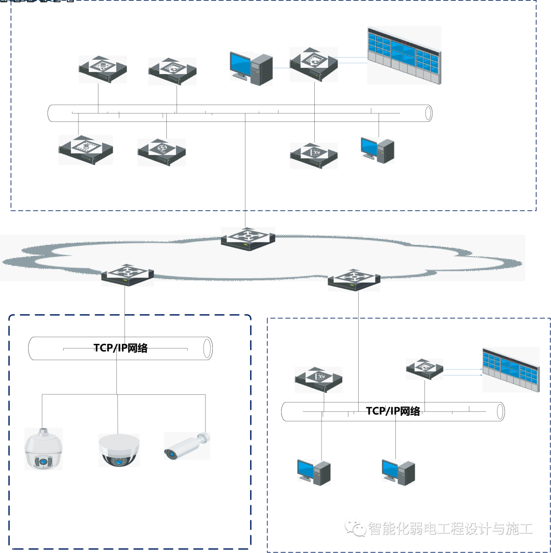

1.1.1.3物理
网络高清方案物理拓扑如下图所示:
校园项目智慧安防系统整体解决方案的图2
图2.高清监控物理拓扑图
总控中心:负责对分控中心分散区域高清监控点的接入、显示、存储、设置等;主要部署核心交换机、视频综合平台、大屏、存储、客户端、平台、视频质量诊断服务器等。
分控中心:负责对前端分散区域高清监控点的接入、存储、浏览、设置等功能;主要部署接入交换机、客户端等。
监控前端:主要负责各种音视频信号的采集,通过部署网络摄像机、球机等设备,将采集到的信息实时传送至各个监控中心。
传输网络:整个传输网络采用接入层、核心层两层传输架构设计。前端网络设备就近连接到接入交换机,接入交换机与核心交换机之间通过光纤连接;部分设备因传输距离问题通过光纤收发器进行信号传输,汇入到接入交换机
视频存储系统:视频存储系统采用集中存储方式,使用专用视频存储设备,支持流媒体直存,减少了存储服务器和流媒体服务器数量,确保了系统架构的稳定性。
视频解码拼控:视频综合平台通过网线与核心交换机连接,并通过多链路汇聚的方式提高网络带宽与系统可靠性。视频综合平台采用电信级ATCA架构设计,视频智能分析、编码、解码、拼控等功能一体,极大地简化监控中心的设备部署,更从架构上提升了系统的可靠性与健壮性
大屏显示:大屏显示部分采用最新LCD窄缝大屏拼接显示。
视频信息管理应用平台:部署于通用的x86服务器上,服务器直接接入核心交换机。

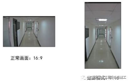

1.1.1.4.2走廊
传统摄像机拍摄出来的画面比例一般为4:3或16:9,看到的场景为视角广但视野不深,而学校各建筑内部的走廊具有狭长、窄小的特点,如果采用传统的摄像机需要多台摄像机才能完全覆盖狭长的走廊,但支持走廊模式的摄像机将画面比例变换9:16,视角更小视野更深,减少走廊中部署的摄像机数量。为了保障走廊区域设备安装的美观协调,需要部署支持走廊模式的红外半球
校园项目智慧安防系统整体解决方案的图5
图4.走廊监控效果示例图

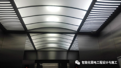

1.1.1.4.4电梯轿厢
行政办公楼基本上都会有办公电梯电梯作为公共交通工具,也是监控的重要区域电梯轿厢安装电梯半球摄像机,其通过专用的视频传输线接入到视频编码器中,从而实现对电梯实时监控。由于电梯环境特殊,因此需要安装专用的电梯摄像机,具体安装示意图如下:
校园项目智慧安防系统整体解决方案的图7校园项目智慧安防系统整体解决方案的图8
图6.电梯轿厢监控安装示例图

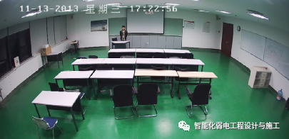

1.1.1.4.6教室
教室作为广大师生学习的重要场所,属于人员聚集度高、安全防范风险较大的重点区域,也是学校保卫部门和教务部门重点关注的场所。教室存在场景较小需要看清细节和安装美观等要求,因此一般教室会选择高清红外半球室内球机完成教室监控的任务,其中红外半球用于看全景,室内球用于看细节,解决看全景又看细节的监控需求,同时室内球机和红外半球安装属于吸顶式安装,安装后不会影响教室的整体美观效果极佳具体监控示意图如下:
校园项目智慧安防系统整体解决方案的图9
图7.教室监控效果示例图

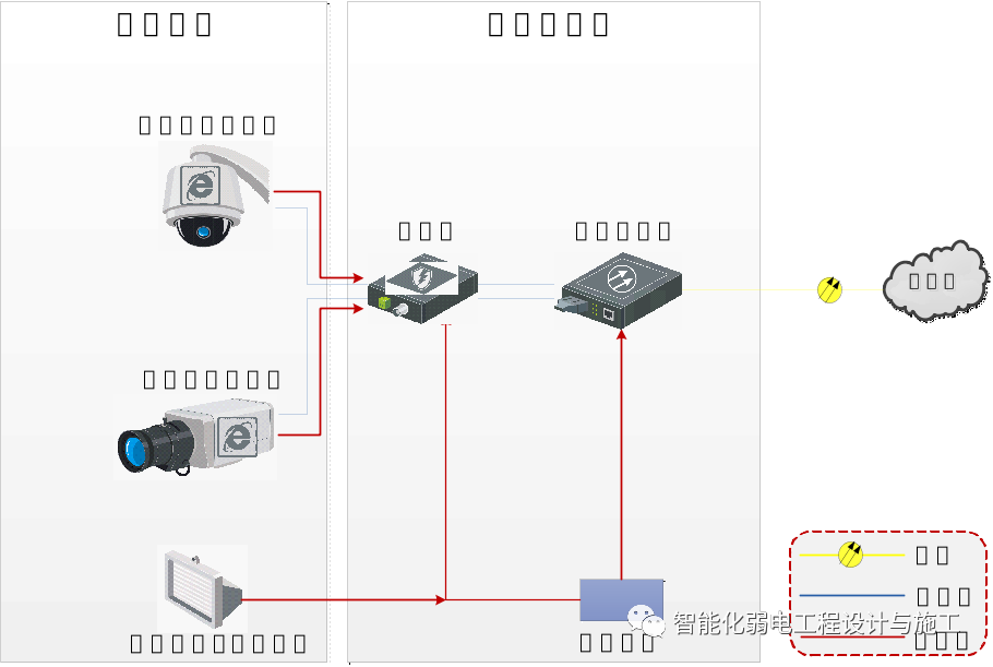

1.1.1.5室外场景监控设计
1.1.1.5.1概述
室外场景主要包括学校大门、校内主要道路、足球场、篮球场、广场和室外停车库等校园区域范围内的露天场所。前端摄像机选型应根据不同应用场景的不同监控需求,选择不同类型或者不同组合的摄像机,室外可以依据固定q机与球机搭配使用、交叉互动原则,以保证监控空间内的无盲区、全覆盖,同时根据实际需要配置前端基础配套设备如防雷器、设备箱等以及视频传输设备和线缆。
针对室外监控点位的实际情况,摄像机、补光灯(选配)安装于监控立杆上,网络传输设备、光纤收发器、防雷器、电源等部署于室外机箱,室内摄像机安装比较简易方便直接通过交换机、电源模块连接网络和取电。室外监控网络摄像机前端部署结构如下图所示
校园项目智慧安防系统整体解决方案的图13
图10.室外监控前端部署结构示意图

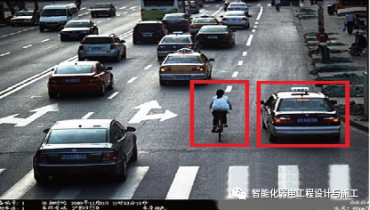

校园周界外围及道路由于路况复杂、机非人混行,用户需要对外围环境进行分类识别,对第一层安全隐患进行过滤。实现功能包括对周界外围及道路的机非人进行结构化抓拍、可疑人员人脸的智能识别和道路占道智能化管理。
针对外围道路混行问题,可使用400W星光摄像机进行机非人监控和抓拍,保证用户可看清外围道路;

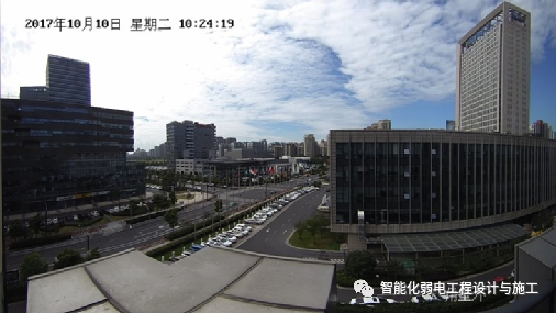

学校的校门进出口及生活区的出入口颇多,社会人员往往是通过这些出入口强行闯入校园或生活区,是整个学校安全防范重要的区域,为了加强对学校及学校生活区进出车辆及人员的管理,需在每个门口设置监控点,安装摄像机时需考虑夜晚的光线很差,并且要求每监控点要看清楚进出车辆的车牌和人员的样貌,为学校的管理提供事实依据。本系统设计固定红外摄像机和快速球机的方式,实时记录各出入口信息。红外摄像机负责24小时监控整个场景,满足系统无盲区的要求;球机满足监控系统灵活性要求,可通过定制预置位等在不同时段分别监视不同区域目标。
校园项目智慧安防系统整体解决方案的图15
图12.大门口监控效果示例图

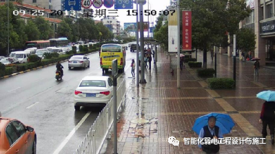

1.1.1.5.4主要道路
校园路面固定点需要满足在覆盖范围内看清过往行人、车辆的行为特征和体貌特征,推荐采用200万网络高清球型产品来对大范围监控区域进行监控。在重要监控区域推荐采用带有自动跟踪功能的网络高清智能球机,对进出人员进行自动跟踪。摄像机要达到IP66防护等级,避免在雨天等环境下因为雨水或灰尘的进入;在晚上光线不足的环境下推荐采用超低照度功能或红外功能的网络高清q机,保障夜晚等光线不足环境下的监控图像质量。
校园项目智慧安防系统整体解决方案的图16
图13.路面监控点监控效果示例图

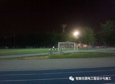

校园足球场面积较大,出入口也非常多,在足球场各出入口安装高清红外q机,对进出的人员进行实时监控,同时足球场的主席台和观众席安装高清红外球机,实现主席台和球场的全程实时监控篮球场则主要为进出口位置的全程监控,记录所有进出篮球场的人员信息。具体监控效果示例图如下:
校园项目智慧安防系统整体解决方案的图17
图14.足球场监控效果示例图

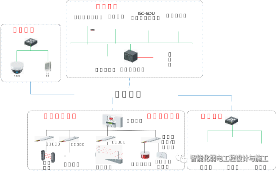

1.1.2.2系统架构
校园项目智慧安防系统整体解决方案的图21
图17.校园预警系统架构示意图
整个报警系统分为个部分,即周界防范、入侵报警系统和一键报警系统
周界防范报警具有周界防范监测的前端设备、报警主机后端超脑NVR组成,实现对校园的周界防范效果。
入侵报警系统指由传感器技术和电子信息技术探测并指示进入或试图进入防护范围的报警系统。入侵报警系统前端探测器、报警主机、传输网络和中心管理平台组成;
一键报警系统指由用户主动触发紧急报警装置的报警系统。一键报警系统由前端紧急报警设备传输网络和中心管理平台组成
同时系统中包含视频监控门禁控制模块,用于辅助报警防区的监控、警情的复核以及报警过程的记录,事后的分析取证并能及时联动门禁控制等进行关闭和开启功能等

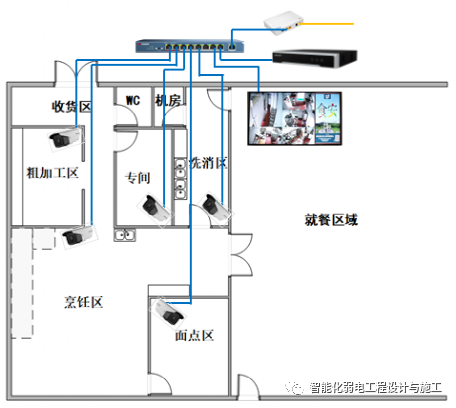

1.1.4.3后厨视频全覆盖
1.1.4.3.1应用概述
为了实现对后厨卫生安全24小时全天候无盲区监管,同时需要满足联网监管的要求,需要餐饮单位后厨各个区域安装红外高清网络摄像机。摄像机安装需覆盖原料仓库清洗、切配、烹饪、留样及餐具消毒等区域
另外,还可选择在重点区域安装支持语音对讲的摄像机,监管人员可以远程与设备进行语音对讲,及时喝止违规操作或对突发事件进行远程指挥。
学校食堂、企事业单位食堂、中大型社会餐饮单位等规模较大的餐饮后厨建议每家安装6个到10个高清摄像机,小型餐饮单位后厨建议每家安装2个到4个高清摄像机。
