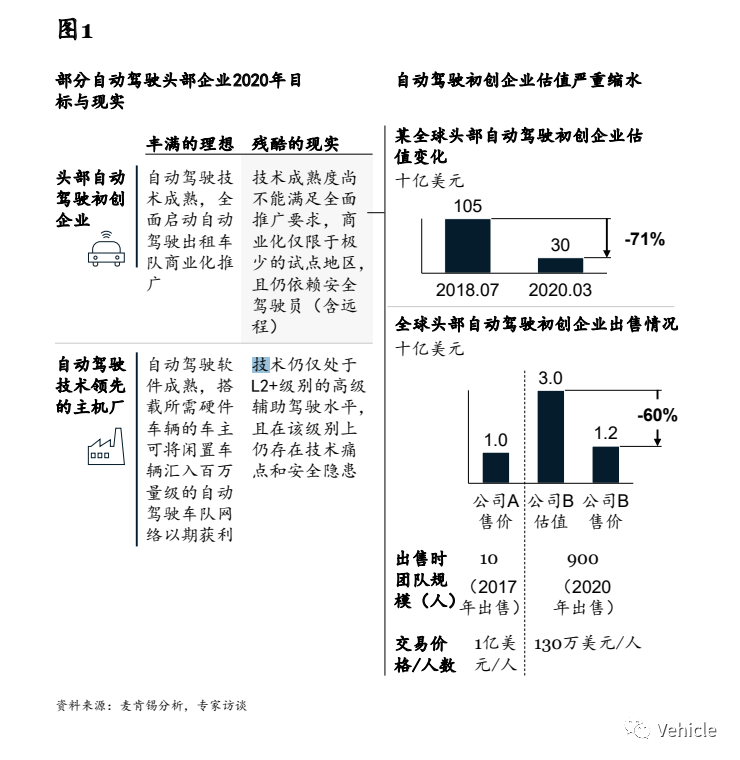

五六年前,当高级自动驾驶(L4/L5)开始进入行业视线时,相关初创企业和主机厂纷纷制定了相对激进的目标路线。高级自动驾驶将能够 解放驾驶员,为车内服务创新和车队成本重构创造广阔空间,从而可 能从根本上颠覆汽车行业的既有价值结构和商业模式,未来潜力无 限。然而随着时间推移,几年前自信满满的头部企业逐渐受阻于艰难 现实,一再推迟原先设定的目标期限,甚至索性不再提及(见图1)。
自动驾驶企业如何能驶入美好未来?本文将探讨两种可能路径,并为 价值链相关企业提供战略选择建议。

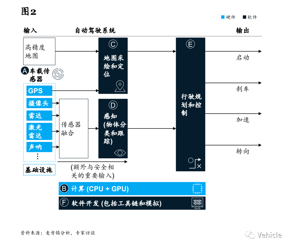

高级自动驾驶技术的成熟,尤其是大规模商业化应用,需要技术栈中 软硬件各环节的有效支撑和落地(见图2)。
高级自动驾驶的“拦路虎”以及路径和战略选择的图2

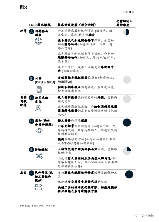

目前,高级自动驾驶的相关硬件,包括各类传感器及芯片等,其技术及 性能(如功耗水平)不断升级,同时成本也逐步降低,对高级自动驾驶 大规模商业化的掣肘日益减弱。 但软件模块,包括算法训练和软件开 发仍面临大量复杂难题(见图3)。 高级自动驾驶算法训练的关键,是积累大量具备丰富场景信息的驾驶 数据。 为了获取这些关键数据,大多数领先的自动驾驶初创企业采用 重资产模式,即购置车辆并改装成自动驾驶测试车辆,雇用安全驾驶 员进行道路测试,积累必要的里程数以进行算法训练。
高级自动驾驶的“拦路虎”以及路径和战略选择的图3
但这种方式目前进入了比较严重的瓶颈期。 最领先的自动驾驶企业, 在上百台测试车辆上完成千万公里测试后,在“日常”驾驶方面已具 备较好应对能力,但仍然难以攻克两类场景:
1)由于大部分测试局限 在特定区域,迭代出来的算法很难快速推广到更多复杂场景中;
2)即 使测试里程达到千万公里,真正特殊场景的数据仍然稀缺,系统对特 殊情况(Corner Case)的应对能力仍很弱,而高级自动驾驶技术成熟 的标志是对各类特殊情况都能自如处理。
针对这一困境,自动驾驶企业开始采用仿真技术提高迭代速度,但仿 真技术的最终效果在很大程度上仍取决于真实场景数据的输入。因 此,即使加入仿真技术,测试里程达到亿级,最终在实际商业化测试 中仍频繁出现“较差驾驶体验”,车辆仍然需要配备安全驾驶员(或 远程驾驶员,甚至后方跟车),且只能在特定区域内运行。
