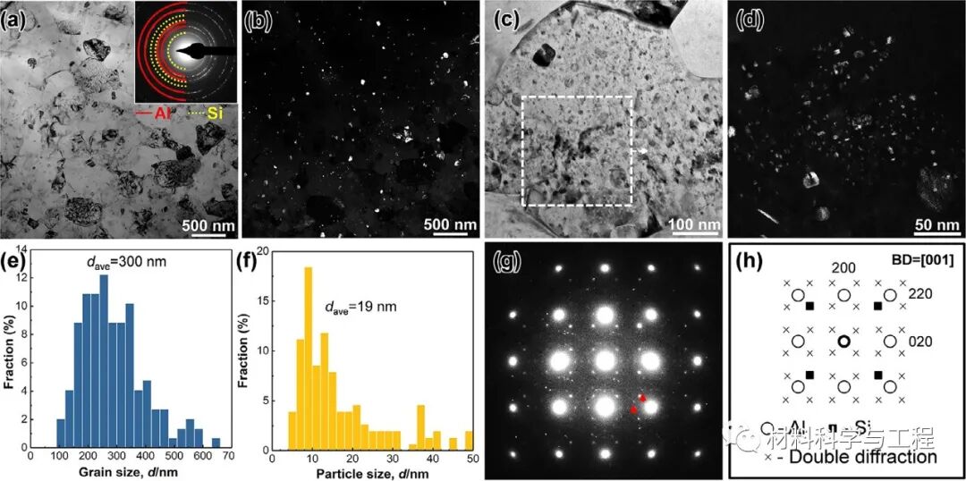

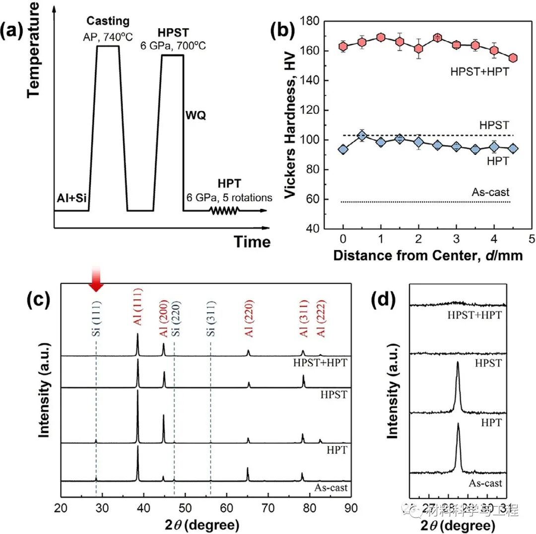

本文使用的合金成分为Al-7Si,HPST为700℃在6GPa下固溶1h(水冷),固溶后在室温6GPa扭转5转进行HPT,另有单独进行HPST或HPT的试样用于对比分析。研究发现单独HPT和HPST处理试样的硬度基本持平,将铸态试样硬度从约60HV提高至约100HV,而HPST+HPT硬度最高增加至约160HV。经HPST+HPT处理,Al晶粒尺寸细化到亚微米级,平均晶粒尺寸为300nm,大多数Si第二相直径只有约10nm。
北航《Scripta Mater》:强塑性明显提高!块状纳米结构铝硅合金的图2
图1 合金制备工艺图以及不同处理后合金的硬度和XRD结果

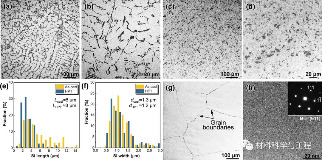

北航《Scripta Mater》:强塑性明显提高!块状纳米结构铝硅合金的图3
图2 不同处理条件下合金的微观组织(a, b)铸态组织;(c, d)HPT处理后的组织;(e, f)铸态和HPT试样中Si的长度和宽度分布;(g,h) HPT处理后的光学显微组织和TEM图

图3 HPST+HPT处理后试件的微观结构和Si第二相尺寸分布

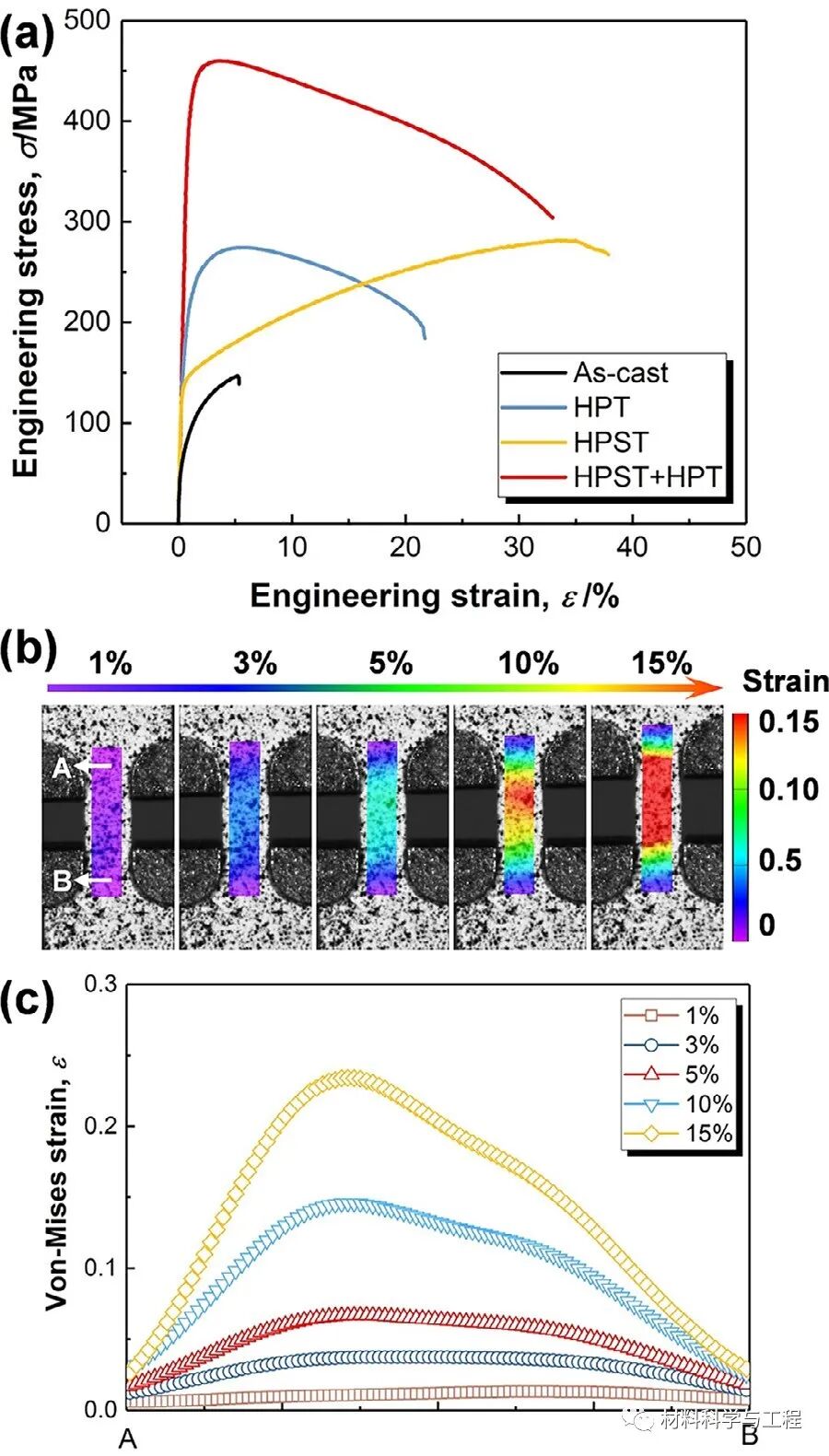

经HPST处理的试样显示出高延展性(伸长率达38%),HPST能够使脆性硅片溶解,硅片是应变过程中开裂的主要原因之一,所以伸长率高。HPST+HPT试样最高达到403MPa的屈服强度和32%的伸长率。经分析计算,82MPa是晶界强化作用,占整体强度的20%左右;Si第二相提供的强化约213MPa,占整体强度的50%;除此之外还有Al基体中固溶的Si溶质和HPT产生的位错强化作用,也有助于提升屈服强度。
北航《Scripta Mater》:强塑性明显提高!块状纳米结构铝硅合金的图5
图4 不同处理条件下的应力-应变曲线以及HPST+HPT处理的拉伸试样截面应变的局部分布

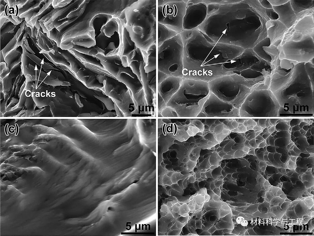

北航《Scripta Mater》:强塑性明显提高!块状纳米结构铝硅合金的图6
图5在不同处理条件下的断口形貌 (a)铸态;(b)HPT;(c)HPST;(d) HPST+HPT
