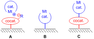

目前后过渡金属催化剂负载方法主要分为图1中的三种类型:第一种是利用金属配合物与经过助催化剂预处理后的固体粒子形成离子对进行负载(图1A),这种方法操作简单,使用广泛,但是固体粒子阴离子会对活性中心周围造成空间阻碍,通常会导致聚合活性和共聚单体插入率下降;第二种方法是将金属配合物利用共价键合负载到粒子表面(图1B),但是这通常需要对催化剂结构进行特殊设计,存在催化剂合成过程复杂和表征困难等缺点;第三种方法是利用催化剂上特殊设计的结合位点(如羟基或氨基)与经过助催化剂处理后的固相颗粒进行原位结合负载(图1C),其与第一种方法的不同之处在于金属配合物是通过共价键合的方式负载到助催化剂上。该课题组前期已报道过使用方法C将苯氨基萘醌镍催化剂负载到经MMAO处理的SiO2上,并且能够高活性地催化乙烯均聚及乙烯与极性单体(乙酸-5-己烯基酯)的共聚(Macromolecules 2017, 50, 9216−9221)。
东华大学蔡正国教授与中国科大陈昶乐教授《Angew》: 氢键策略制备异相催化剂用于乙烯与极性单体共聚的图2
图1. 烯烃聚合催化剂非均相化方法。

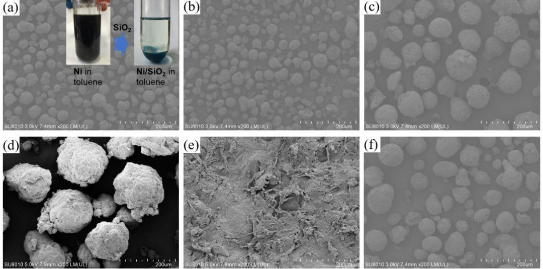

图3. SEM图:(a)SiO2颗粒,(b)非均相Ni/SiO2颗粒,(c)在40℃下使用非均相催化剂获得的聚乙烯,(d)在80℃下使用非均相催化剂获得的聚乙烯,(e)在80℃下使用均相催化剂获得的聚乙烯,(f)在40℃下使用非均相催化剂获得的E/HAc共聚物。
镍催化剂氢键负载SiO2前后粒子及其催化乙烯均聚和共聚产物分别进行了扫描电镜测试(SEM,图3a-f),从聚合产物SEM图可知,所得聚乙烯的球形形状复制了Ni/SiO2的形态,但粒径却大幅增加,而均相体系会造成产物粘连聚集(图3e)。这些结果表明,这种负载方法可以通过控制聚合物形态来防止反应器结垢,同时保持理想的聚合性能。

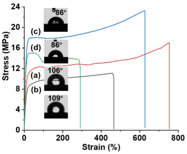

为了进一步研究负载体系对聚合产物机械性能的影响,他们还对聚乙烯和E/HAc共聚物的选定样品的力学性能进行了测试。所有样品均表现出典型的热塑性性能,其拉伸模量可与市售LDPE或LLDPE媲美。使用均相Ni/SiO2获得的聚乙烯和E/HAc共聚物均比均相体系获得的断裂伸长率更高(图4)。该结果可能是由于使用非均相Ni/SiO2体系获得的聚合物比使用均相体系获得的聚合物具有更高的分子量。极性共聚单体的引入有效地增加了表面亲水性(图4中的插图)。
东华大学蔡正国教授与中国科大陈昶乐教授《Angew》: 氢键策略制备异相催化剂用于乙烯与极性单体共聚的图5
图4. 应力-应变曲线(a)使用Ni/SiO2获得的聚乙烯,(b)使用均相体系获得的聚乙烯(c)使用Ni/SiO2获得的E/HAc共聚物,(d)使用均相体系获得的E/HAc共聚物。插图是这些样品的水接触角。
