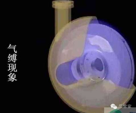

气缚”:由于泵内存气,启动泵后吸不上液的现象,称“气缚”现象。“气缚”现象发生后,泵无液体排出,无噪音,振动。为防止“气缚”现象发生,启动前应灌满液体。
“气蚀”:由于泵的吸上高度过高,使泵内压力等于或低于输送液 体温度下的饱和蒸汽压时,液体气化,气泡形成,破裂等过程中引起的剥蚀现象,称“气蚀”现象,“气蚀”发生时液体因冲击而产生噪音、振动、使流量减少,甚者无液体排出。为防止“气蚀”现象发生;泵的实际安装高度应不高于允许吸上高度。
图文讲解离心泵的气缚和气蚀的图1
气缚现象
气缚发生原因
        离心泵在启动前没有灌满被输送的液体,或者是在运转过程中泵内渗入了空气,因为气体的密度小于液体的密度,产生的离心力小,无法把空气甩出去,泵壳内的流体在随电机作离心运动产生负压不足以吸入液体至泵壳内,泵象被“气体”缚住一样,失去了自吸能力而无法输送液体,称作离心泵的气缚现象。

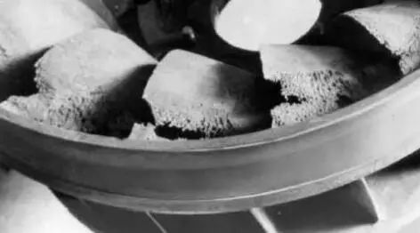

产生危害情况
        泵打不出液体来,机组产生剧烈振动,同时伴有强烈刺耳的噪音,电机空转,容易烧坏电机。影响输送液体的效率和离心泵的正常工作。

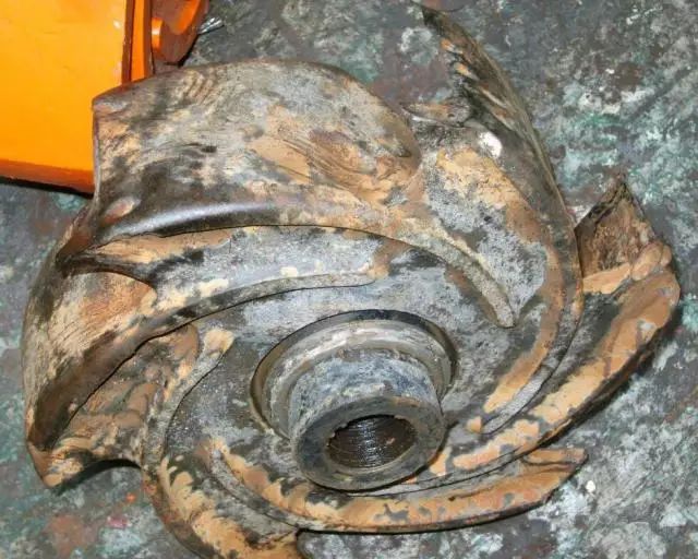

预防措施集锦
        启动前要灌泵并使泵壳内充满待输送的液体,启动时关闭出口阀。为防止灌入泵壳内的液体因重力流入低位槽内,在泵吸入管路的入口处装有止逆阀(底阀);如果泵的位置低于槽内液面,则启动时无需灌泵。做好壳体的密封工作,灌水的阀门不能漏水,密封性要好。

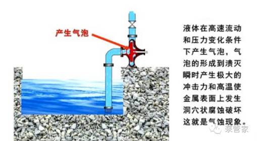

气蚀现象
气蚀发生原因
        当泵壳内吸入的液体在泵的吸入口处因压强减小恰好气化时,给泵壳内壁带来巨大的水力冲击,使壳壁象被“气体”腐蚀一样,该现象称为汽蚀现象。
造成汽蚀的主要原因有:
   1.进口管路阻力过大或者管路过细;
   2.输送介质温度过高;
   3.流量过大,也就是说出口阀门开的太大;
   4.安装高度过高,影响泵的吸液量;
   5.选型问题,包括泵的选型,泵材质的选型等。
        含气泡的液体挤入高压区后急剧凝结或破裂。因气泡的消失产生局部真空,周围的液体就以极高的速度流向气泡中心,瞬间产生了极大的高达几万kpa的高速冲击力,造成对叶轮和泵壳的冲击,使材料受到侵蚀和破坏。
