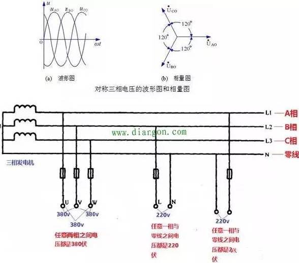

在单相电路中,为了更形象、更好理解,为相线和中性线又分别起了两个别名,叫做火线和零线。因此,相线=火线,零线=中性线。
相线很好理解,发电厂出来,电能输出,就是靠相线。在三相电路中,三根相线彼此之间的夹角为120°,三根相线彼此之间的电压为380V。它们有一个共同的交点,这个交点叫做“中性点”。中性点与任一相线之间的电压为220V(三角函数计算得出)。由中性点引出的线,就叫做“中性线”。

一旦发生相线接地(漏电后与大地接触等事故),由于中性线与大地连接,就会产生较大短路电流,促使保护装置(熔断器、断路器等)迅速切断电路,避免更严重事故产生。
同时,中性点接地后,可以保证中性线上的电位与大地相同,将中性点锁定为零电位。这样就会避免发生中性点偏移,改变相线间的夹角,造成三相电压不平衡。
