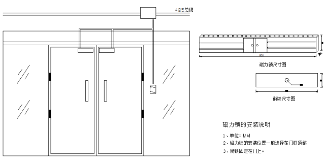

(4)锁:在安装磁力锁时,一定要使锁体和继铁板能紧密的结合,否则会出现吸力不够的情况。电插锁,在安装电插锁时如果需要开插孔,注意孔径一定要够大,深度一定要够深,能让锁舌完全插入。锁舌不能完全插入,锁门后会出现锁舌不停的跳动或工作电流一直很大,锁体发烫的现象。

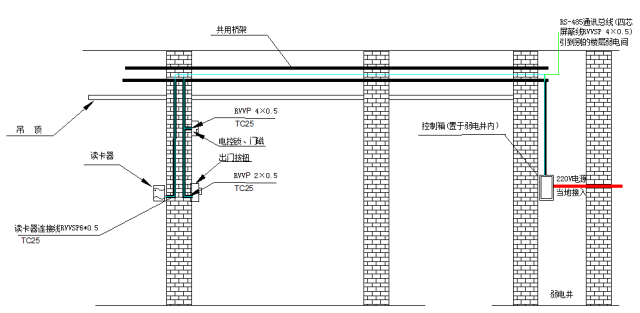

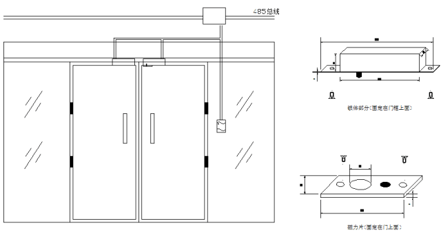

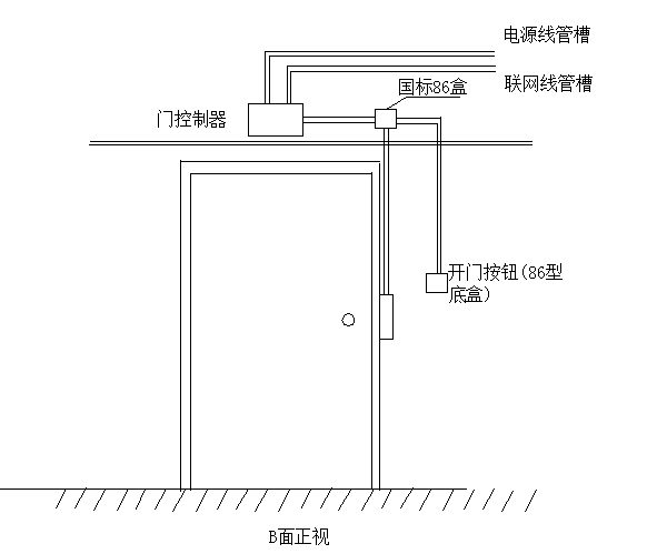

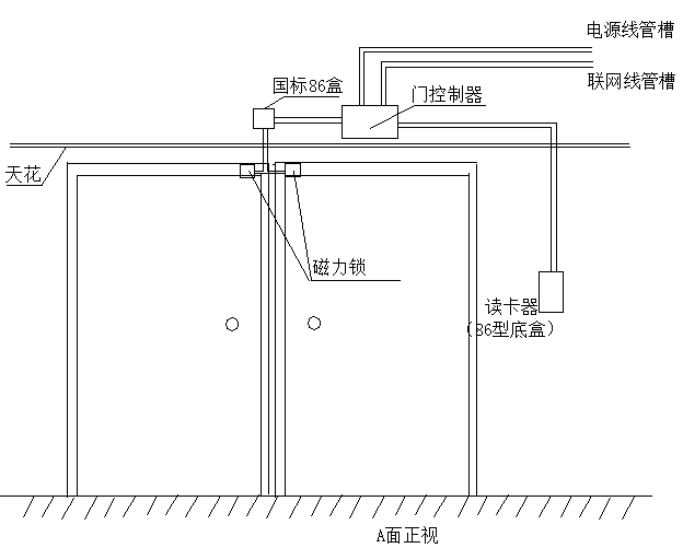

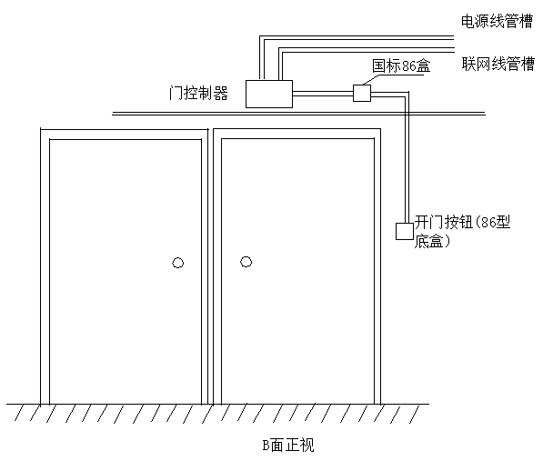

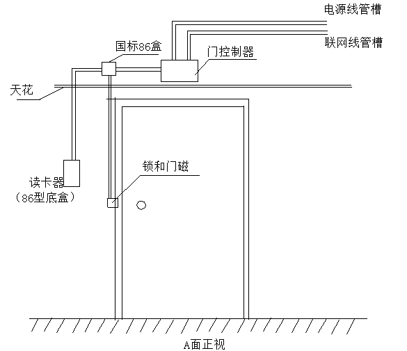

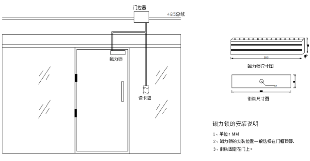

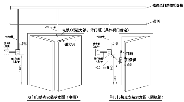

三、门禁安装大样图、管线图、系统图、电锁安装图
弱电工程门禁系统安装与调试知识汇总的图1
弱电工程门禁系统安装与调试知识汇总的图2
门禁安装大样图
弱电工程门禁系统安装与调试知识汇总的图3
弱电工程门禁系统安装与调试知识汇总的图4
弱电工程门禁系统安装与调试知识汇总的图5
弱电工程门禁系统安装与调试知识汇总的图6
门禁设备安装三视图
