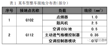

在进行测试前,需根据整车接地系统分布图整理接地分布表,该表中包括接地点名称,每个接地点下对应的电气负载及每个电器负载接地线的线径,如下表1 所示:

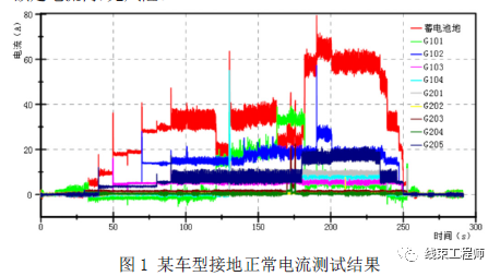

以某车型接地电流测试为例,测试接地正常时车身个各接地点通过的电流,如图1 所示,负载开启顺序为: ACC → ON →小灯→近光灯→前雾灯→后雾灯→危险报警d→喇叭→室内灯→多媒体→鼓风机→雨刮低速→雨刮高速→前风窗洗涤→车窗→后风窗加热→真空泵→踩刹车→挂倒档→关闭负载→整车电源模式IG_OFF,该测试结果为所有接地点流过的电流均在导线安全额定电流内,无风险。

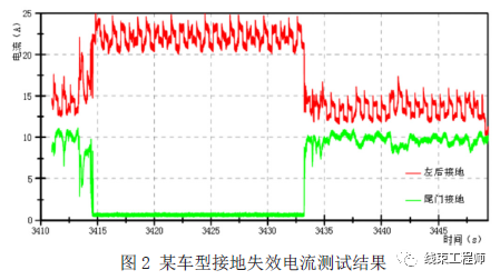

下图2 为某车型尾门接地点失效时,左后接地点电流增加8A 左右。 经确认电流增加8A 导线线径为1.00mm2 且尾门接地点失效前该接地点上经过电流14A 左右,在尾门接地点失效后,该线束经过电流为14A+8A=22A 左右,超过导线允许的最大安全电流,此时该导线存在起火的风险。
