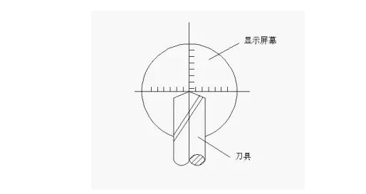

3) 机外刀具预调+机上对刀
这种对刀方法是先在机床外利用刀具预调仪精确测量每把刀具的轴向和径向尺寸,确定每把刀具的长度补偿值,然后在机床上用最长的一把刀具进行Z向对刀,确定工件坐标系。
这种对刀方法对刀精度和效率高,便于工艺文件的编写及生产组织,但投资较大。
