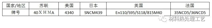

40CrNiMoA相近牌号

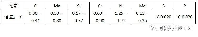

2、化学成分

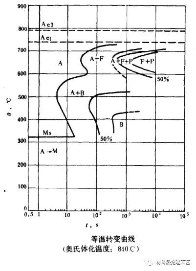

3、临界温度

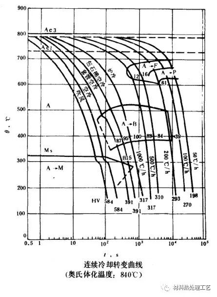

4、完全退火
温度:860℃
冷却方式:随炉降温冷却
硬度(HBW):170~269
5、正火
温度:860℃
冷却方式:空气中冷却

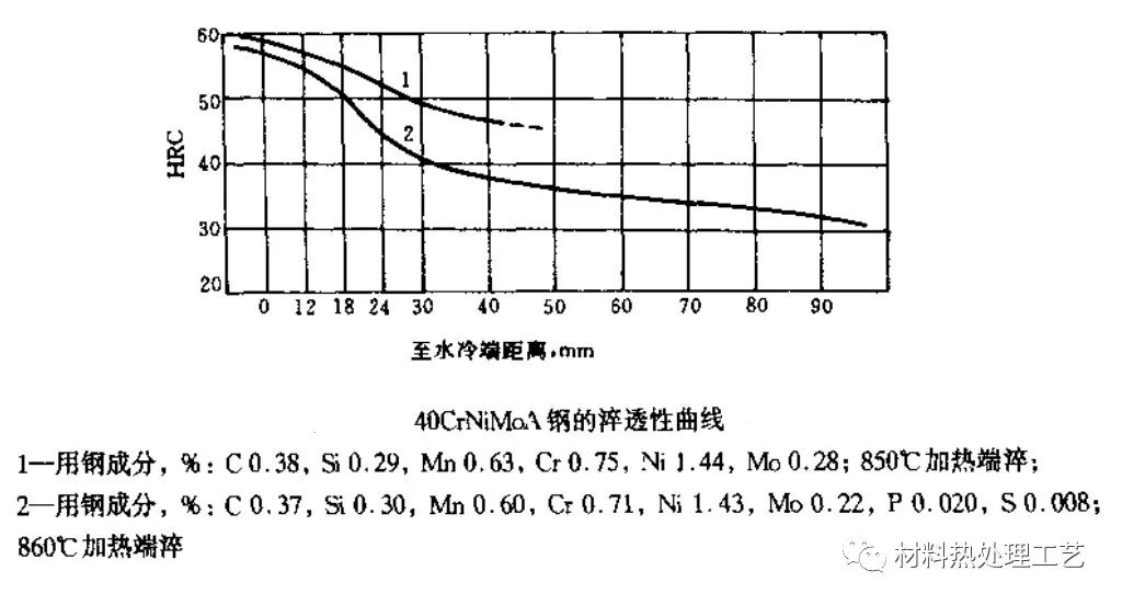

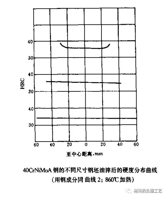

6、淬火
温度:860℃
冷却方式:油中冷却
硬度(HRC):>55

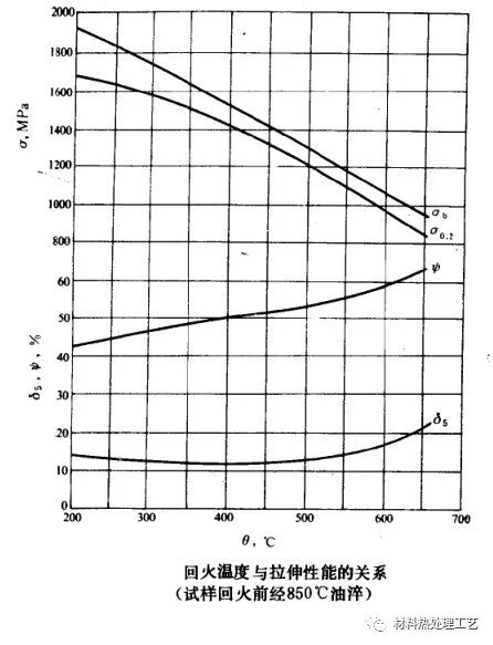

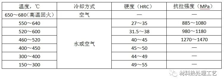

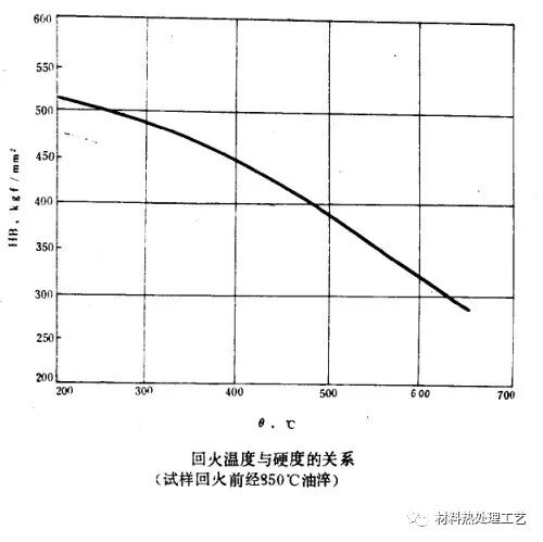

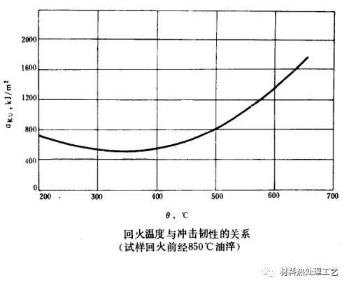

7、回火
8、组织
调质状态下,该钢的组织结构为回火索氏体。

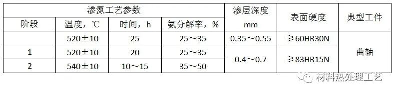

9、渗氮
①离子渗氮
预备热处理:840~860℃淬火,油冷;
600~620℃回火,油冷或水冷;
调制后硬度200~220 HBW
常用渗氮温度:510~540℃
离子渗氮技术要求:深度0.2~0.5mm,表面硬度≥550HV
②气体渗氮
10、淬透性
