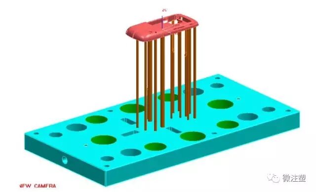

顶出系统形式多种多样,它与产品的形状、结构和塑料性能有关,一般有顶杆、顶管、推板、顶出块、气压复合式顶出等。
注塑模具顶出系统设计的图1
图8.1 顶出系统结构图
顶出系统的结构图,如图8.1。其设计原则如下:

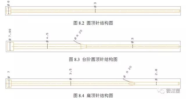

(1) 顶杆
顶杆是顶出机构中最简单最常见的一种形式。因其制造加工和修配方便,顶出效果好,在生产中应用最广泛。但圆形顶出面积相对较小,易产生应力集中,顶穿产品,产品变形等不良。在脱模斜度小、阻力大等管形箱形产品中,尽量避免使用。
当顶杆较细长时,一般设置成台阶形的顶针以加强刚度,避免弯曲和折断。顶杆结构,如图8.2、8.3、8.4。
