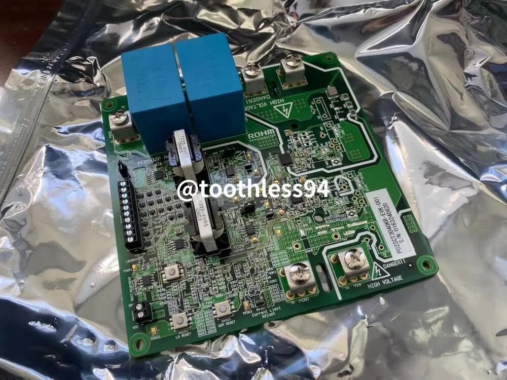

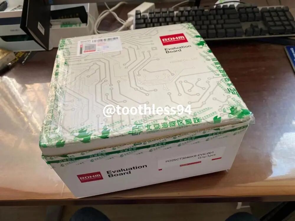

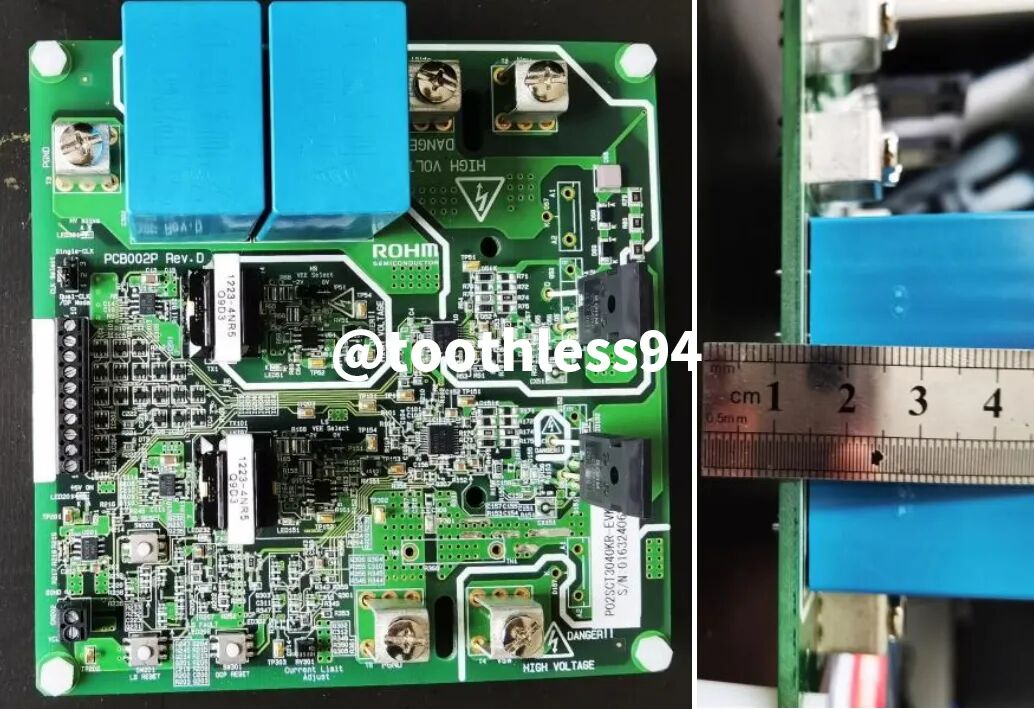

今天收到了活动邮寄来的罗姆SiC MOSFET半桥评估板,下图为外包装,很大一盒。
【SiC评测】P02SCT3040KR-EVK-001评估板-驱动电路测试报告的图1

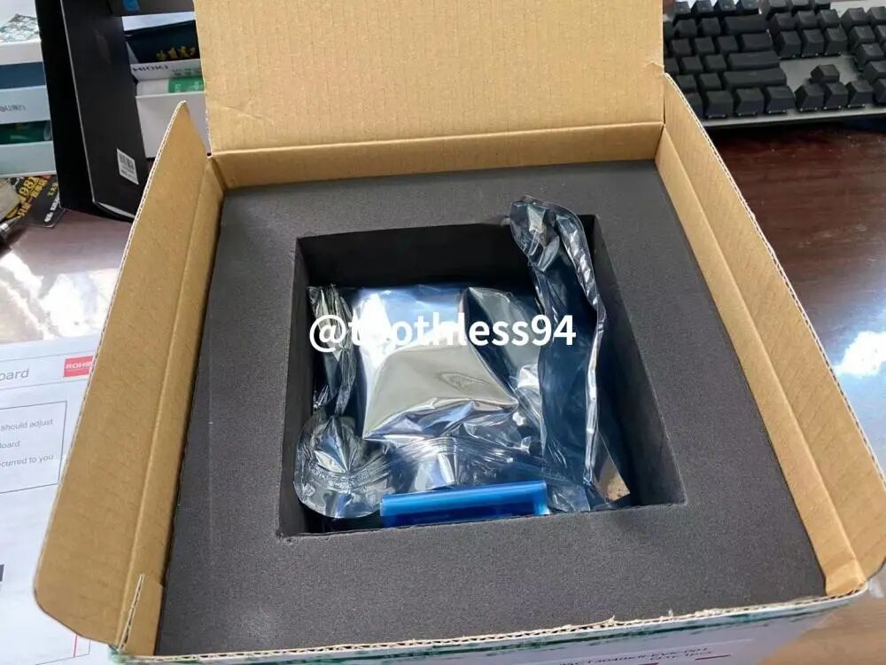

第二张图为开箱后图片,里面有静电袋包装的评估板、4片SiC MOSFET以及纸质说明书一份。
【SiC评测】P02SCT3040KR-EVK-001评估板-驱动电路测试报告的图2
评估板的做工非常棒,驱动电路部分占据了一大部分,由于SiC MOSFET的驱动电压与Si MOSFET的不同,每个厂家不同型号的SiC MOSFET驱动电压也有差别,因此该评估板的驱动电压是在一定范围可调的。蓝色的应该为直流侧的滤波电容,从接线端口可以看出,该板子的功率不小。通过查询网站可以发现,P02SCT3040KR-EVK-001板子的最大支持电压为800V,并设置有过流保护。
【SiC评测】P02SCT3040KR-EVK-001评估板-驱动电路测试报告的图3

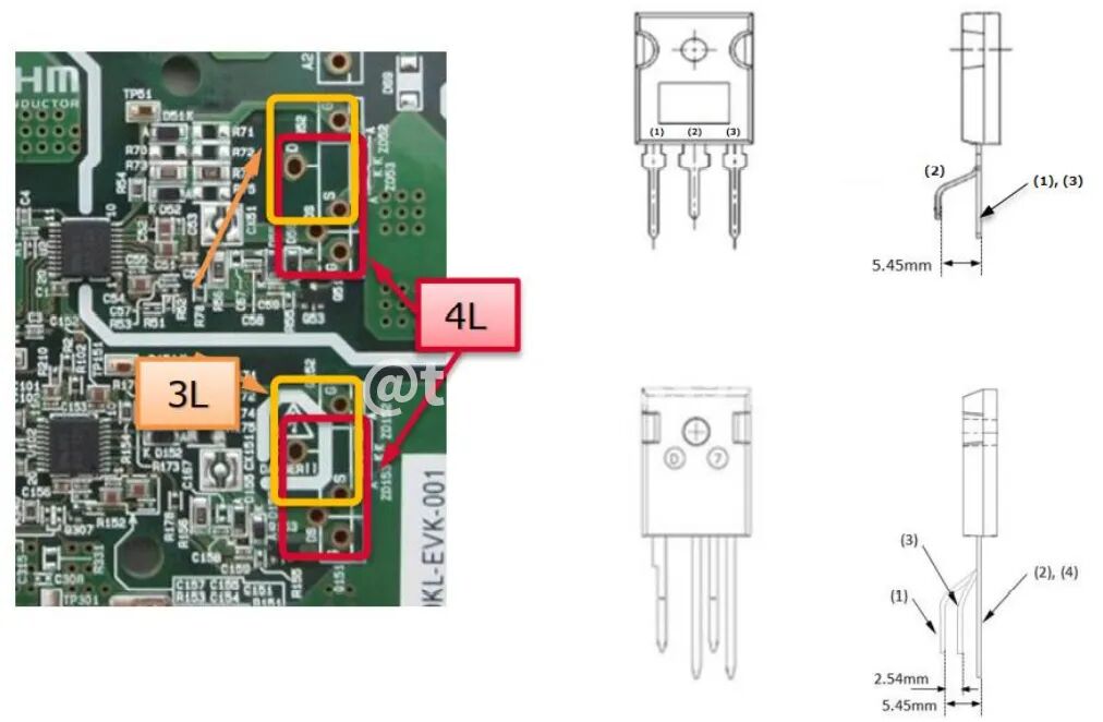

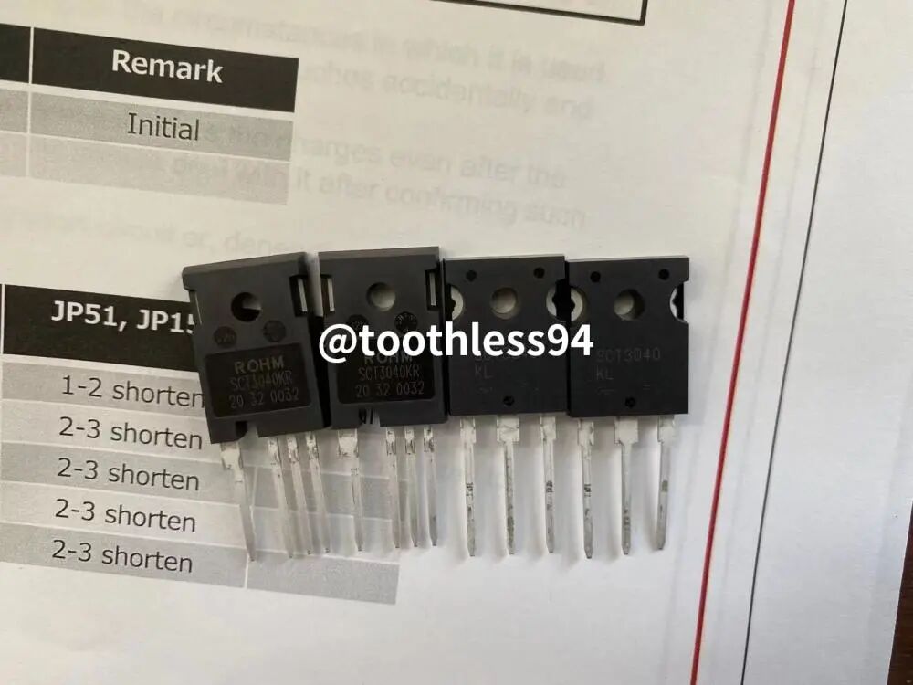

该评估板兼容市面上常见的3引脚和4引脚TO-247封装的SiC MOSFET。赠送的4只SiC MOSFET分立器件型号为罗姆的SCT3040KR和SCT3040KL,其参数为1200V/55A。
【SiC评测】P02SCT3040KR-EVK-001评估板-驱动电路测试报告的图4

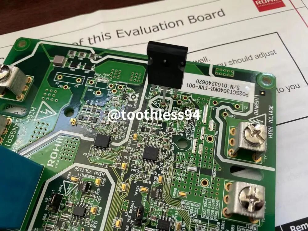

下图为3引脚SiC MOSFET的安装效果,引脚需要适当分开,注意管子的栅极引脚G的序号为1号(正面左数第1)。焊接好两个SiC MOSFET后,利用该评估板构成的半桥电路就可以方便的进行测试与评估了。
【SiC评测】P02SCT3040KR-EVK-001评估板-驱动电路测试报告的图6

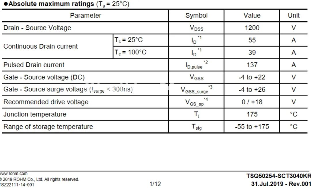

随箱附赠了四颗SiC MOSFET,分别是TO247-3封装的SCT3040KL和TO247-4封装的SCT3040KR,器件都是1200V、55A的管子,驱动电压可以达到22V和-4V,推荐驱动电压是18V和0V,这个相比于现有的需要负压关断的SiC而言,可以简化电源结构,好评。
【SiC评测】P02SCT3040KR-EVK-001评估板-驱动电路测试报告的图8
由于SiC MOSFET的导通关断时间会相对较短,因为采用开尔文源极的封装,可以消除功率电流回路对驱动回路的干扰,减小振荡,降低驱动损耗。对于提升SiC MOSFET的可靠性。该套评估板在设计时候提供了两类封装的安装位置,方便比较两类封装的差别。
【SiC评测】P02SCT3040KR-EVK-001评估板-驱动电路测试报告的图9

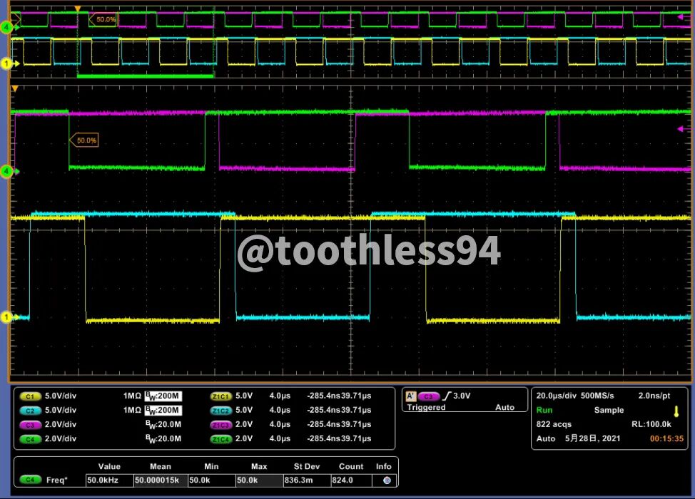

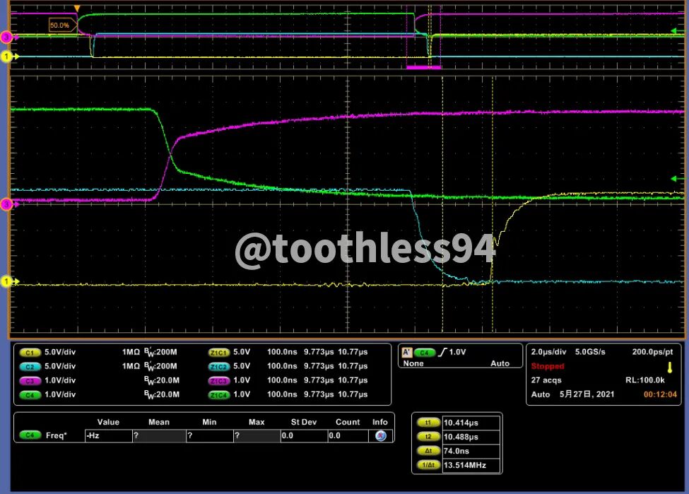

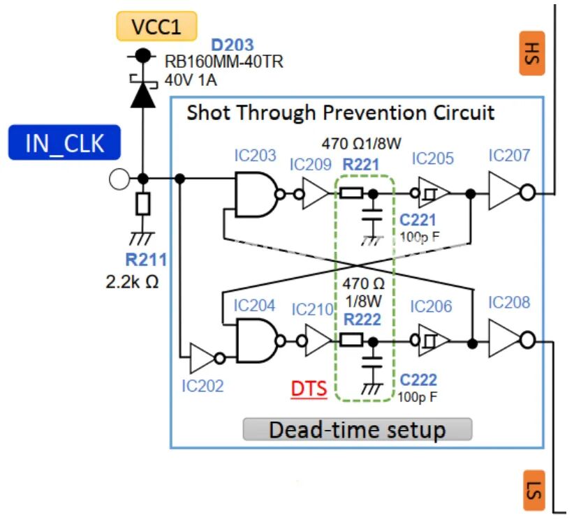

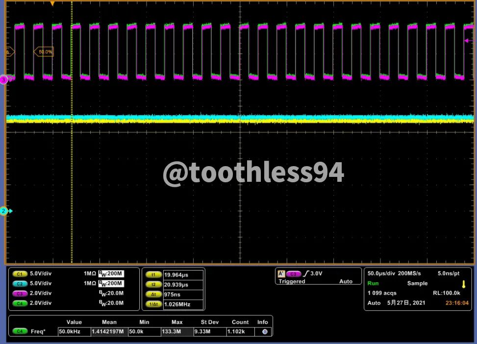

首先看一下控制信号的逻辑关系,该评估板提供了两种信号控制方式,Single-CLK和Dual/DP-CLK两种输入,利用JP201接线端进行选择。
Single-CLK模式是,仅需要将EMABLE引脚使能,给IN_CLK输入驱动信号即可,通过图中的逻辑转换生成HS和LS的驱动信号,而且通过加入RC电路实现延迟触发,提供驱动信号的死区时间。
【SiC评测】P02SCT3040KR-EVK-001评估板-驱动电路测试报告的图10

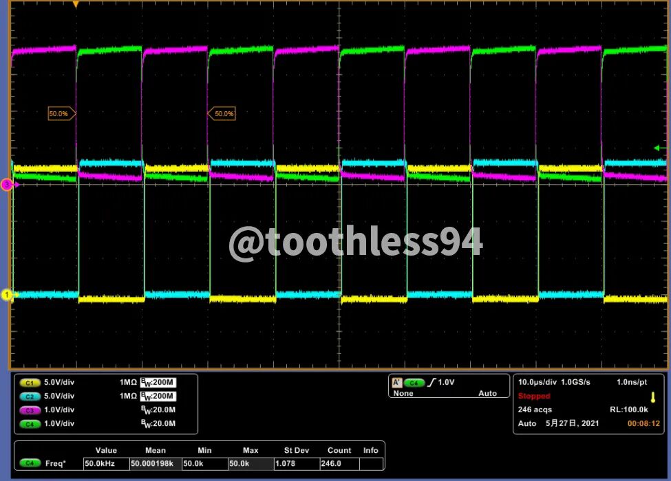

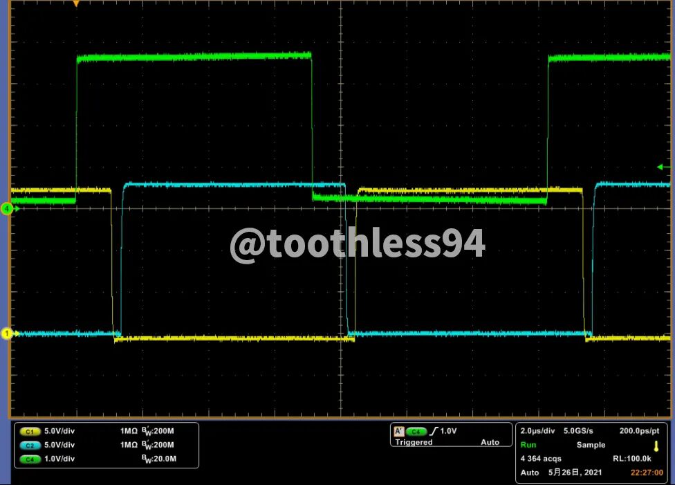

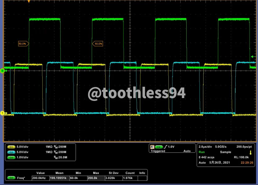

下图为Single-CLK模式下的驱动电压测试波形。其中Ch1:Vgs_LS,Ch2:Vgs_HS,Ch4:IN_CLK。测试频率从20kHz测试到200kHz,驱动信号上升沿到驱动电压Vgs_HS的上升沿时间间隔为1.7μs。
【SiC评测】P02SCT3040KR-EVK-001评估板-驱动电路测试报告的图11
【SiC评测】P02SCT3040KR-EVK-001评估板-驱动电路测试报告的图12

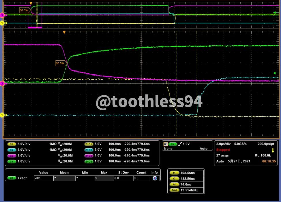

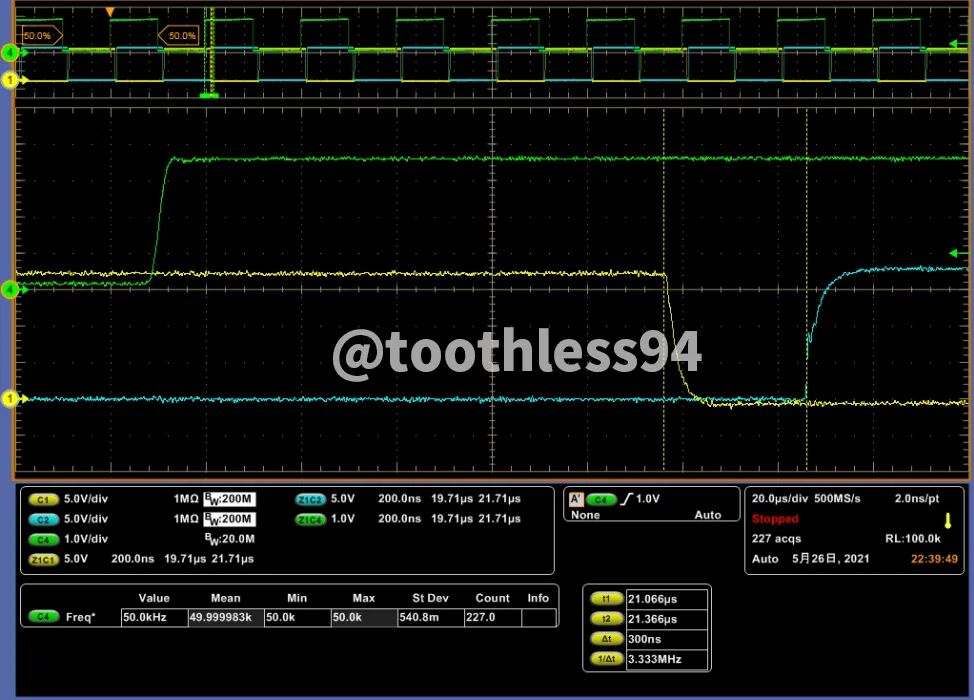

Single-CLK的出厂的死区时间大约为300ns。
【SiC评测】P02SCT3040KR-EVK-001评估板-驱动电路测试报告的图13

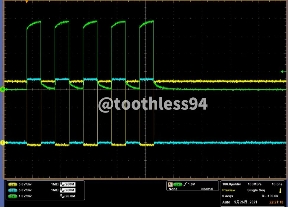

此外实际测试中也发现,在采用Single-CLK的控制模式,由于HS和LS是经过延迟触发生成的,所以在INCLK没有信号输入时,LS的驱动电压是一直导通的状态。
【SiC评测】P02SCT3040KR-EVK-001评估板-驱动电路测试报告的图14

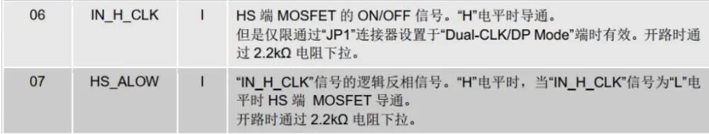

下面测试一下,Dual/DP-CLK模式的信号输入。在使用Dual/DP-CLK模式下,需要通过H(L)S_ALOW和IN_H(L)_CLK共同控制,在手册中的描述为:
【SiC评测】P02SCT3040KR-EVK-001评估板-驱动电路测试报告的图15
所以,这里可以使用两种控制模式,一是ALOW直接默认下拉,IN_H_CLK输入高电平,HS导通,相当于正逻辑控制;另一种是ALOW接到”H”电平,IN_H_CLK在低电平时HS导通,此时IN_H_CLK相当于反逻辑控制。

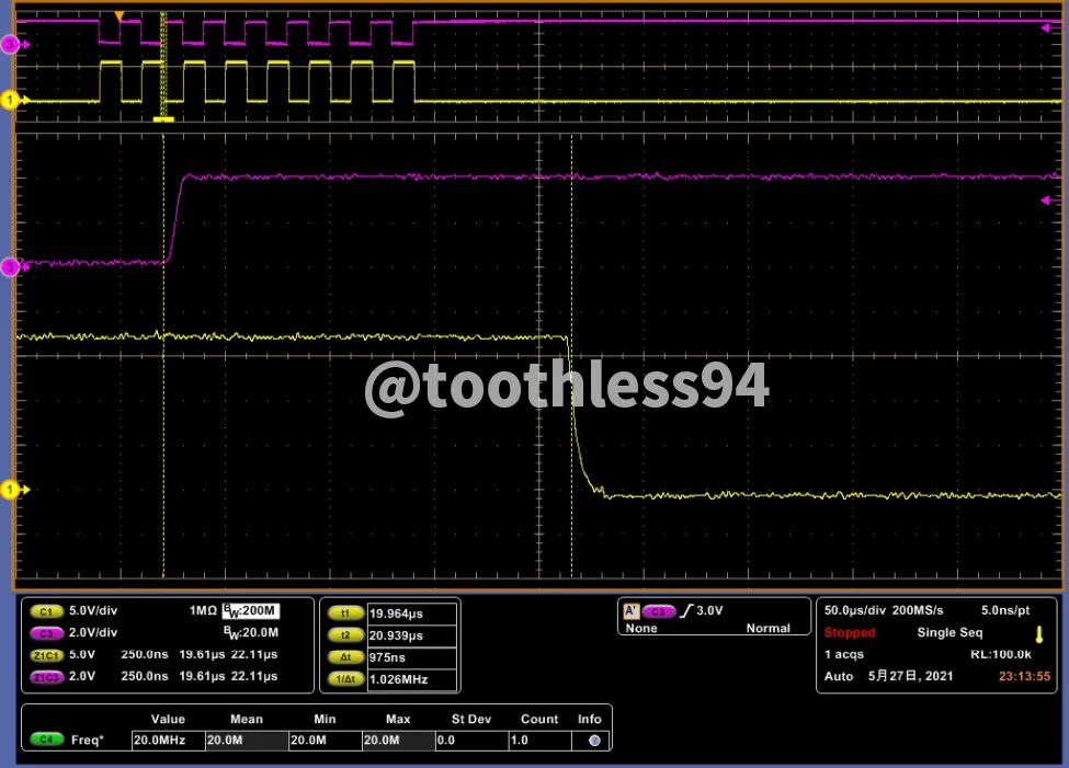

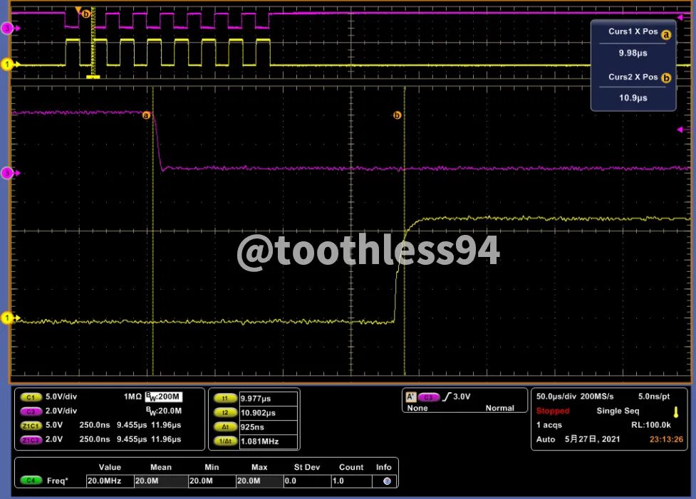

下面是采用反逻辑的驱动测试,这也是手册推荐在做双脉冲采用的控制方式。Ch1:Vgs_LS,Ch3:IN_L_CLK。开通和关断过程的传输延迟有所增加,达到近1μs的时间。
【SiC评测】P02SCT3040KR-EVK-001评估板-驱动电路测试报告的图19
【SiC评测】P02SCT3040KR-EVK-001评估板-驱动电路测试报告的图20

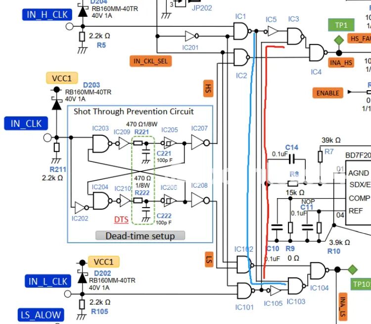

在实际测试的时候发现,如果采用这种ALOW和IN_H(L)_CLK的驱动逻辑,会存在上下桥臂直通的现象。包括IN_H_CLK和IN_L_CLK的输入信号一致、IN_H_CLK和IN_L_CLK存在信号重叠部分时,都会导致半桥桥臂直通的现象。
【SiC评测】P02SCT3040KR-EVK-001评估板-驱动电路测试报告的图21
【SiC评测】P02SCT3040KR-EVK-001评估板-驱动电路测试报告的图22
针对上面的问题,查看了一下驱动信号的逻辑控制电路,发现在产生给后级驱动芯片BM6101FV-CE2的INA引脚的INA_HS和INS_LS的信号是经过多次与非运算得到的,其信号逻辑是 和 ,所以在输入信号完全一致相同时,会导致INA引脚信号直接的拉低,因此Dual/DP-CLK模式只适合单器件工作控制。
