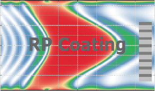

本软件是一款特别灵活而且功能强大的薄膜设计软件,RP 膜层可以计算光学多层结构的性质:可变波长和入射角的反射率和透射率,还有群延迟,色散和内部电场分布。结果可以以图形方式显示,并且可以进行复杂的数值优化。它不仅局限于开发的标准设备,而且能够提供给开发者分析和优化新设计的功能。同时,对于经常需要快速改变设计参数的工业界人士,该软件是及其方便使用的:软件将设计的全部结构充分的参数化,通过很少的参数就可以对设计进行修改控制,而不需要大量的膜层厚度值设定。

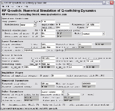

下图显示了 RP Q 开关主要形式的屏幕截图。用户不需要学习一些命令语法,只需将数据填充到给定栏中即可。状态行(底部)给出了输入栏含义的简要说明; 按 Shift-F1 键可显示较长的文本。
增益介质的参数和外部放大器级的参数有单独的形式。

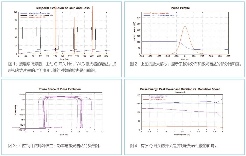

开关的图形输出示例
以下图表均适用于主动Q开关 Nd:YAG 激光器的示例。
