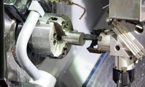

干机加工这行业,加工精度是挂在嘴边的口头禅,每天都要念叨几遍,见着业内的人聊天了,不出三句肯定也要提到加工精度。那么机床的加工精度到底是靠什么来保障的呢?这个视频把机床电气方面的精度控制说的很明白,一起看看吧。
数控机床的加工精度最终要靠机床本身的精度来保证,数控机床精度包括几何精度、定位精度、重复定位精度和切削精度。
几何精:又称静态精度,是综合反映数控机床关键零部件经组装后的综合几何形状误差。
定位精度:是表明所测量的机床各运动部位在数控装置控制下,运动所能达到的精度。根据实测的定位精度数值,可以判断出机床自动加工过程中能达到的最好的工件加工精度。是指零件或刀具等实际位置与标准位置(理论位置、理想位置)之间的差距,差距越小,说明精度越高。是零件加工精度得以保证的前提。
重复定位精度:是指在数控机床上反复运行同一程序代码所得到的位置精度的一致程度。是在在相同条件下(同一台数控机床上,操作方法不同,应用同一零件程序)加工一批零件所得到的连续结果的一致程度。
切削精度:是对机床的几何精度和定位精度在切削加工条件下的一项综合检查。
由上述可见,数控机床精度的高低分机械和电气两个方面,机械方面如主轴精度,如跳动、母线等;丝杠的精度;加工时夹具的精度,机床的刚性等等。电气方面则主要是控制方式如半闭环,全闭环等,还有反馈和补偿方式、加工时的插补精度等。所以机床精度高低并不取决于机床是不是全闭环。
