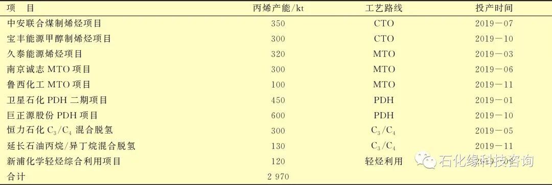

2019年国内丙烯产能和产量持续扩张,截至年底,国内丙烯产能约为37.87 Mt,同比增长10.6%,产量约32.70 Mt,平均开工率86.3%。2019年国内新增丙烯产能3.66 Mt,新增产能中,传统石化路线占比明显下降,新兴工艺产能增长迅猛,煤制烯烃(CTO)、甲醇制烯烃(MTO)、丙烷脱氢(PDH)、混合烷烃脱氢(MDH)合计新增产能2.97 Mt,占国内新增产能的81.15%。丙烯行业原料多元化趋势不断加深,传统路径供应增长趋缓。2019年国内新兴工艺制丙烯新增产能统计见表1。

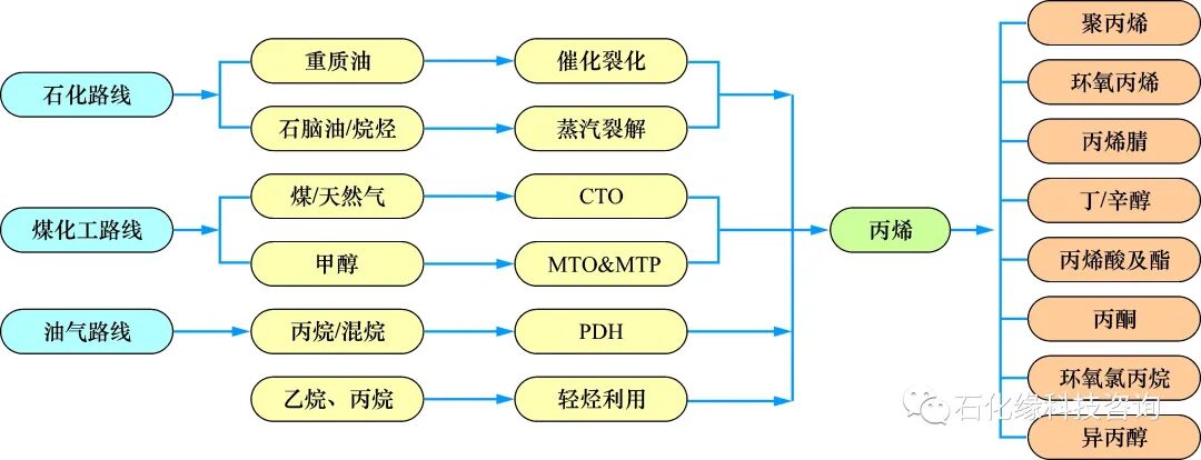

目前工业上常用的丙烯生产工艺有传统石化路线的蒸汽裂解和FCC、煤化工路线的CTO和甲醇制烯烃/甲醇制丙烯(MTO&MTP)以及油气路线的丙烷脱氢等工艺。丙烯生产路线及下游产业链见图1。

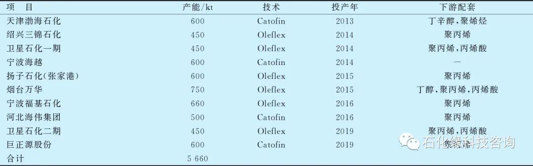

丙烷脱氢工艺在国内发展历史比较短,但发展势头迅猛。2013年10月,国内首套丙烷脱氢装置——天津渤化600 kt/a丙烷脱氢装置投产,标志着丙烷脱氢大幕在国内正式拉开,接下来几年呈现出了爆发式增长。随着2019年1月卫星石化(二期)450 kt/a PDH装置投产、10月巨正源股份600 kt/a PDH装置投产,国内已投入运行的PDH装置共有10套,总产能达到5.66 Mt/a,PDH装置统计见表2。

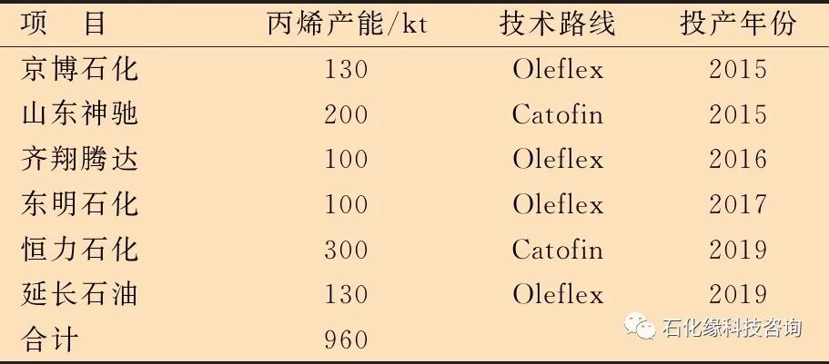

2019年,随着恒力石化1.30 Mt/a C3/C4混合脱氢装置与延长石油300 kt/a丙烷/异丁烷混合脱氢装置投产。目前,国内共有6个MDH项目投入运行,涉及丙烯总产能约960 kt/a,如表3所示。与纯PDH装置相比,这些MDH装置中的许多装置可以使用国内原料,基本由企业自给,不足部分可外购解决。从2014年开始国内丙烷产量呈现逐年减少的趋势,主要原因一方面是个别厂家出现意外停工情况,产量较少的厂家逐步自用为主,外放频率减少;另一方面,随着混合烷烃的出现,这些厂家丙烷作为原料开始自用,基本不再参与市场流通。

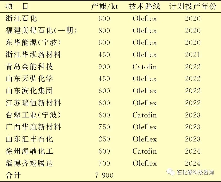

在盈利状况持续向好的情况下,掀起了新一轮的PDH投资热潮。随着美得石化、浙江石化、东华能源(宁波)等PDH项目即将建成投产,台塑(宁波)、天弘化学、广西华谊等一批项目开工建设,2020—2024年,国内将有约7.90 Mt丙烷脱氢产能释放,绝大多数项目都配套下游装置,丙烯以自用为主,盈利水平将长期维持在高位,发展潜力巨大。表4为国内在建PDH装置统计。预计到2024年底,国内PDH/MDH产能将达14.00 Mt/a左右,在国内丙烯总产能中的占比达到26%。
