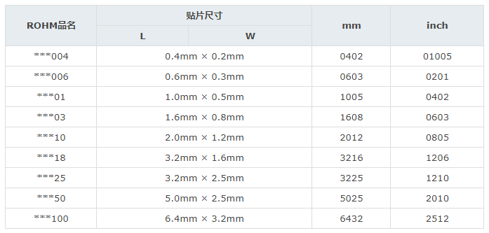

代表性产品的尺寸互换表如下。

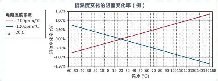

关于电阻温度系数
电阻器也不例外,随温度变化阻值会发生变化。其变化比例称为电阻温度系数。
单位为ppm/°C。根据基准温度条件下的阻值变化率和温度差,可以用下式求得电阻温度系数。
Ta: 基准温度
R: 任意温度条件下的阻值
R: 任意温度
100 (ppm/°C) = (R-Ra)/Ra ÷ (100-20) × 1000000
(R-Ra)/Ra = 0.008 = 0.8%

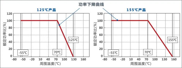

关于额定功率和周围温度
贴片电阻器施加功率就会发热。贴片电阻器有使用温度上限,所以电阻器在70℃以上周围温度下使用时,有必要依据以下功率下降曲线降低功率。
