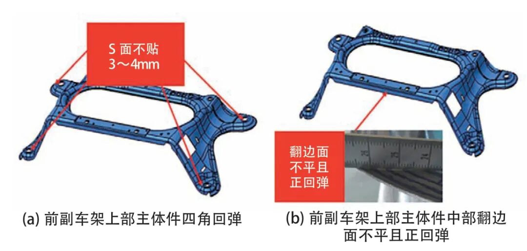

某车型前副车架上部主体件选用材料为DP590R,料厚1.2mm,出件后回弹严重,四角回弹区域在检具上的S 面间隙超差,中部翻边面不平正回弹,总成激光焊接间隙超差,如图1 所示,直接影响整个车架总成的焊接尺寸,属于整车安全不可接受缺陷。

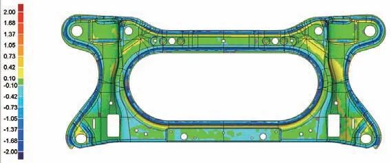

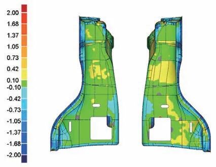

⑵实际出件扫描分析。实际出件扫描分析中,从正面状态可以看出左右两侧正成形存在负向的回弹,反成形存在正向的回弹,且左右侧不对称;前后侧正成形回弹方向不一致,且前后不均匀,如图2 所示,不对称的回弹会有扭曲趋势,四角回弹状态将不一致。
前副车架上部主体件回弹消除方法研究的图2
图2 扫描分析中主体件正面状态示意图
实际出件扫描分析中,从侧面状态可以看出中部反成形存在正向的回弹,且不对称,前后侧正成形回弹方向不一致,且前后不均匀,如图3 所示,不对称的回弹会有扭曲趋势,四角回弹状态将不一致。
前副车架上部主体件回弹消除方法研究的图3
图3 扫描分析中主体件侧面状态示意图

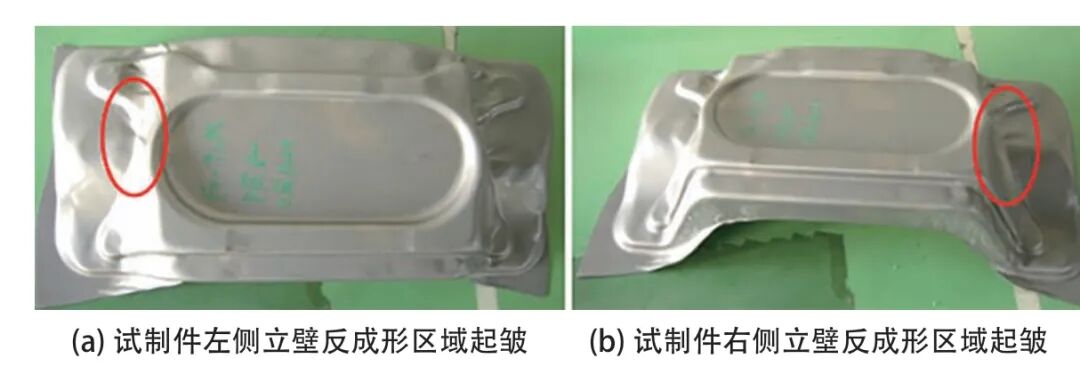

⑶试制件成形分析中,为了能够利用简易工装压出可以焊接试制的制件,以成形模具为胎模进行压制,选用材料为DP590R,并采取封闭成形,来控制试制零件回弹。如图4 所示,简易工装在慢速油压机上阶段性成形制件,定型比较稳定,但是左右两侧中部位置存在褶皱。

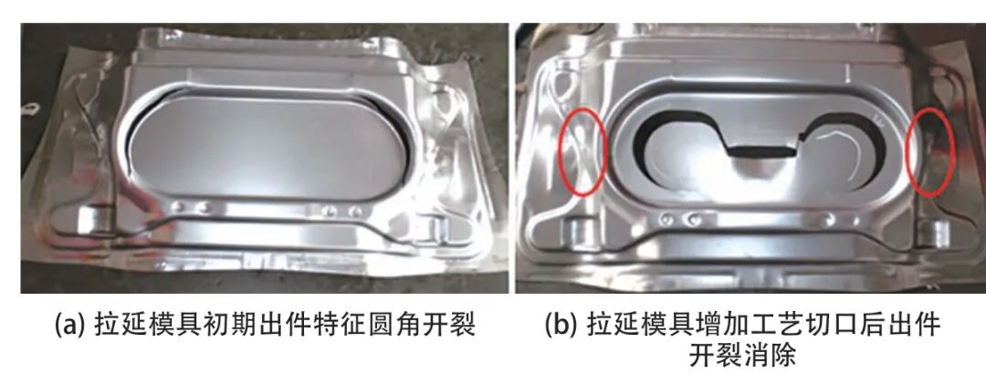

⑷量产模具实际出件分析中,为了能够利用标准工装压出可以匹配装车的制件,用拉延模具进行压制,选用材料为比DP590R 成形性更好的TRIP600,并采取封闭成形,来控制试制零件回弹,零件初期出件,中间特征圆角区域开裂,增加阶段补料的工艺切口后,开裂消除,如图5 所示,标准工装在慢速油压机上一次性成形制件,定型比较稳定,但是两侧中部自由状态反成形区域出现起皱。
前副车架上部主体件回弹消除方法研究的图5
图5 实际主体件成形状态示意图

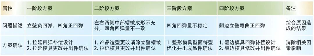

前副车架上部主体件回弹扭曲调试时,考虑产品造型影响,确定拉延模具回弹修改方向,消除翻边整形模具回弹影响因素,在保证各个工序不发生强行变形的前提下,进行必要的工艺和模具修改,具体见表1。
表1 回弹扭曲调试方案汇总

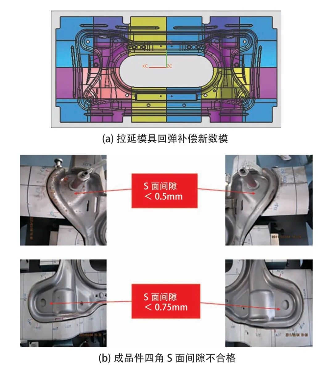

⑴拉延回弹补偿设计。扫描数据显示的偏差,依据TRIP600高强板的回弹系数(550MPa≤抗拉强度≤650MPa 的高强板回弹补偿值取“回弹值的1.3 ~ 1.5 倍),计算得出回弹修改量,生成新的加工数据。
⑵ 拉延模具更改并出件确认。将拉延模具凸模立壁型面补焊,按照新数模加工,上模凹模镶块退火后,加垫片按新数模加工,压边圈保持原状态不更改,如图6所示,验证出件四角S面间隙量控制在0.75mm以内,但是四角回弹量不均匀。
前副车架上部主体件回弹消除方法研究的图7
图6 拉延模具回弹补偿修改并出件确认示意图
拉延模具根据新的加工数据进行数控加工,拉延模具调整后要出件确认,四角S 面间隙量稳定在0.75mm 以内,未达到数据要求,前侧左右两角与后侧左右两角回弹量不一致,需要将四角S 面间隙量偏差做到非夹紧状态下0.20mm 以内。

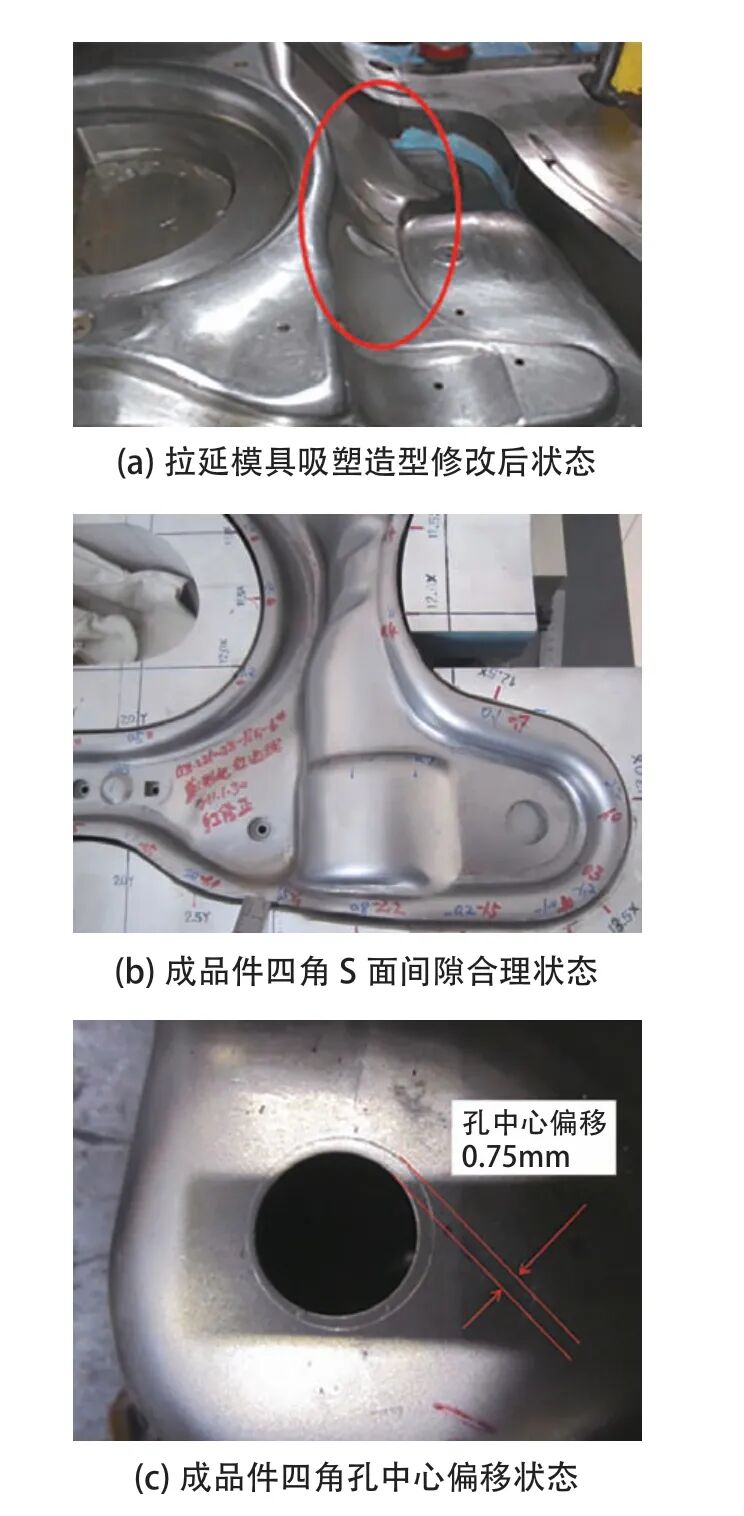

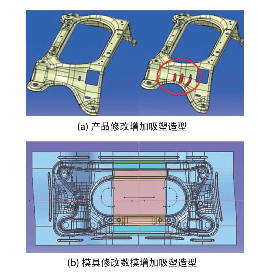

⑴产品造型更改消除立壁褶皱。针对两侧中部自由状态反成形区域的起皱现象,在保证左右两侧中部表面成形充分,四角成形回弹稳定的前提下,对产品造型进行优化,增加三条吸塑筋,提高回弹稳定性,如图7 所示,产品造型增加三处吸塑造型。
前副车架上部主体件回弹消除方法研究的图8
图7 主体件产品增加吸塑造型设计示意图
⑵拉延模具更改并出件确认。拉延模具凸模立壁型面补焊,按照新数模加工,上模凹模直接按照新数模加工,如图8 所示,验证出件四角S 面间隙量合理在0.20mm 以内,但是四角定位孔中心出现0.75mm偏移量。
前副车架上部主体件回弹消除方法研究的图9
图8 主体件拉延模具新增型面修改并出件确认示意图
完成修改后,拉延模具造成的四角S 面回弹已经稳定的控制在0.20mm,成品件出现孔位偏移0.75mm,左右两侧状态对应一致,这个时候可以考虑整形模具的因素,并进行相应的模具型面修整。

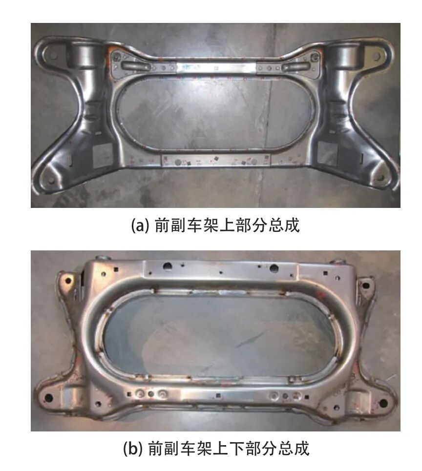

调试至此,整形模具造成的回弹量变化已经消除,非夹紧状态下四角S 面间隙量已经稳定的控制在0.20mm 以内,孔中心偏移控制在0.3mm 以内,成品件批次回弹稳定,数据合格稳定,四角状态对应一致。接下来可以进行翻边不平且正回弹的修改。
四阶段方案实施并确认
⑴翻边模具回弹补偿设计。前副车架上部主体件翻边翘曲回弹,激光焊搭接间隙为0.20mm,超差0.30mm,在保证四角数据不变的前提下,对翻边模具进行反向造型的回弹补偿设计,针对拉延成形完成一半深度,翻边成形完成一半深度的设计,回弹对应的翻边模具凸模立壁增加一条造型筋,反向造型补偿进行回弹校正。反向造型区域翻边间隙计算按照0.228 的数据进行反向造型的补偿设计,模具本体补焊数控修改区域按照0.20mm 进行造型高度设计,模具镶块加垫数控修改区域按照0.20mm+0.05mm(挤压缓冲量)=0.25mm 进行造型高度设计,造型宽度根据立壁弯曲区域宽度设计。
⑵翻边模具修改并出件确认。翻边模具凸模立壁两侧型面补焊,按照新数模加工,立壁中部型面镶块加垫后直接按照新数模加工,验证出件翻边立边翘曲回弹消除。至此制件整体出件状态稳定,经过产品造型修改、两侧拉延回弹修改、整形模具符形修整、翻边翘曲回弹修改,制件所有回弹区域状态稳定,四角回弹数据基本一致,达到冲压单件数据要求。修改过程即保持了批次出件稳定性,又保证了激光焊接质量,同时保证了整车安全性,如图10 所示。
前副车架上部主体件回弹消除方法研究的图11
图10 主体件出件稳定且总成焊接质量合格示意图
