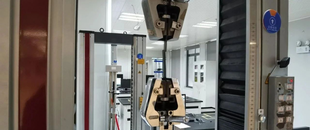

最近有个客户咨询,采购的同一批TPE 的拉伸强度数据从7MPA,下降到了4MPA?根据国高材多年的实践总结的经验,拉伸强度测试数据的正确性,取决于以下几个方面:
汽车用橡胶密封条性能要求,及拉伸强度测试误差案例分析的图1
1. 拉力机器的正常,力传感器不光是在某个点计量正常,而且需要整个线性正常。我们的拉力机就曾经碰到,在测试10mpa以下的强度时候,是正常的,超过10mpa以上,则偏低20%的情况。
2. 测试人员手法一致,比如试样的厚度,因为热塑性弹性体比较软,测试厚度的时候,你压紧一点,厚度就小,松一点,厚度就大,那厚度大,那测试的拉伸强度就偏小;还有夹具夹试样的位置,如果越是夹的边缘,则拉伸强度偏低;
3. 测试的环境,通常温度高,则拉伸强度小,反之,则大;

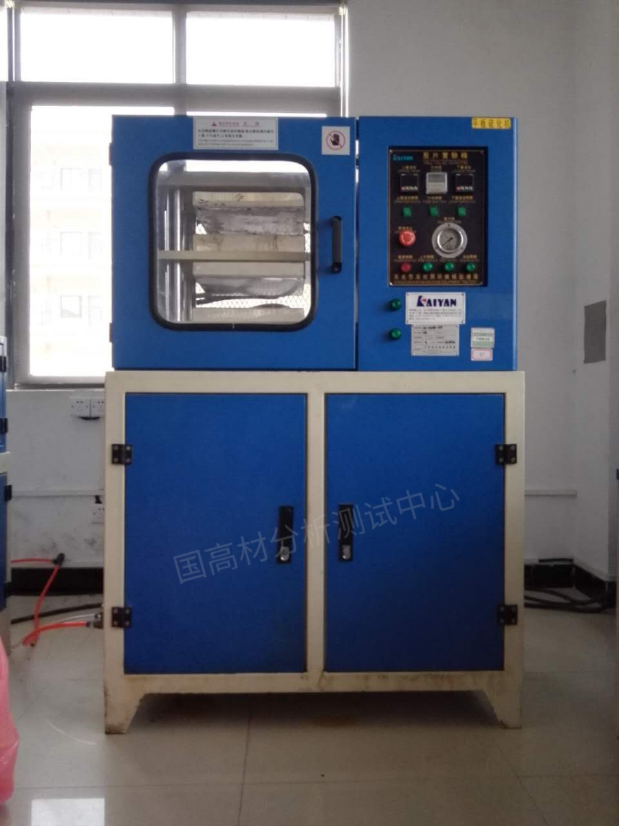

4. 试样的制作,这个最影响拉伸强度大小了,选择不同的加工工艺(注塑或模压)制作的试样偶都不同。这次再从试样质量波动的角度来谈一下,为什么会造成这个结果?
汽车用橡胶密封条性能要求,及拉伸强度测试误差案例分析的图2
(国高材分析测试中心压片机)
4.1 热塑性弹性体成型需要一定的温度下,进行剪切流动,从而充满型腔,冷却成型,注塑工艺剪切力最大,流动最迅速,材料之间也进行了充分的混合,而模压工艺成型,材料受到的剪切非常薄弱,流动也仅限于局部,材料之间没有进行充分的融合。
4.2 由于橡胶加工和热塑性弹性体的加工不同点,所以,一般是推荐使用注塑成型工艺来制作热塑性弹性体的测试试样。热塑性弹性体模压加工由于缺乏剪切流动,导致试样塑化的差异性很大,所以并不能确保每次试样是制作的完全一样。尤其是当热塑性弹性体材料流动性比较差的情况下,差异更明显。我们对TPV进行了不同温度下注塑试样测试结果的对比,也对不同流动性的TPV进行了相同注塑温度下注塑试样的测试结果对比,基本得出如下结论:
a. 注塑温度高的情况下,TPV的拉伸强度更好,并且试片不同区域截取的拉伸试样所测得的结果波动变小;
b. TPV流动性好的情况下,则试片不同区域截取的拉伸试样所测得的结果波动变小。
这说明,对于热塑性弹性体加工充分的塑化是非常必要的,而模压则提供不了充分的塑化,只能寄希望于热塑性弹性体的流动性足够好,或者模压温度尽可能的高,或者模压的料子尽可能多放点,让其产生溢料。
4.3 最后造成波动的原因,可能是模压热塑性弹性体试样,加热时间以及冷却时间,如果这部分时间长达几十分钟,那么势必造成热塑性弹性体分子降解,表观可以发现微微发黄,拉伸强度也可能下降。
从上面叙述,模压制作热塑性弹性体试样,不可控的地方太多,塑化质量不知道、成型时间不确定,由此造成的拉伸强度测试结果波动大,也很好理解。敲黑板,如果理解不了,直接拿料子给专业的公司进行制样和测试!
