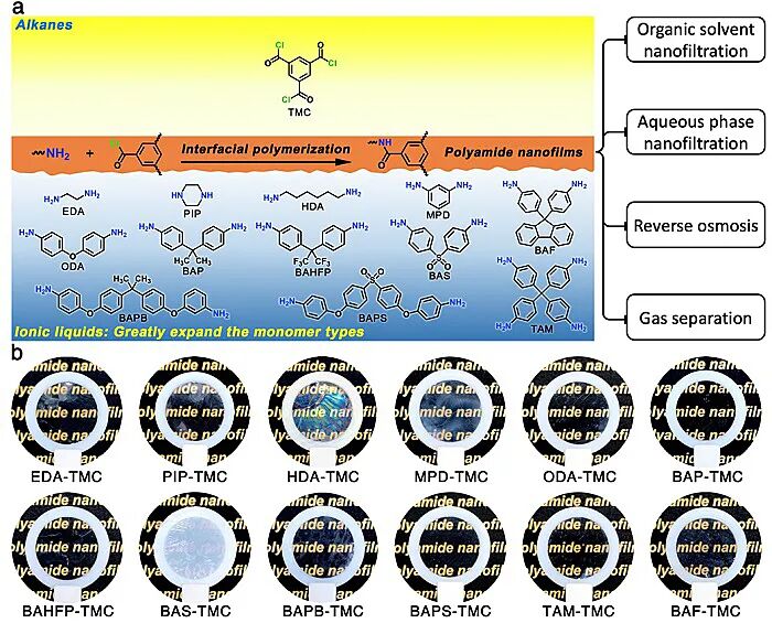

近日, 浙江大学徐志康团队提出了一种 基于烷烃-离子液体溶剂体系的界面聚合反应。离子液体是液态有机熔盐,具有优良的溶解能力和化学稳定性,这使很多非水溶性胺类单体能够用于聚酰胺纳米薄膜的合成,同时避免酰氯单体水解。

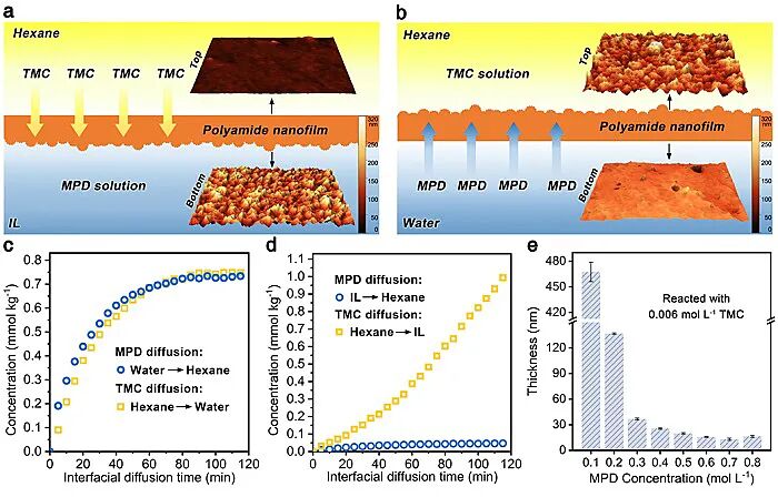

研究者通过热力学分配计算、扩散动力学监测以及薄膜结构表征,证明了这种新型界面聚合反应由酰氯扩散进入离子液体中与胺类反应而进行,而不是像常规的有机溶剂-水界面聚合,由胺类扩散进入有机溶剂相发生反应。这种机制给出了该界面聚合体系的膜厚调控方案,即提高胺类单体浓度和降低酰氯单体浓度能够有效降低膜厚。
浙江大学徐志康教授团队Angew:烷烃-离子液体界面聚合制备纳米聚酰胺薄膜的图2
图2. 界面聚合扩散机理研究。图片来源:Angew. Chem. Int. Ed.

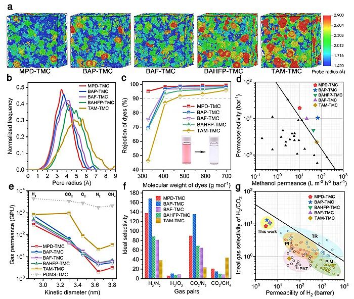

进一步,研究者通过精细选择单体种类、调控单体浓度,制备出了一系列孔径在埃尺度可设计的高交联度超薄聚酰胺纳米薄膜(厚度低至4.3 nm,交联度可达96.2%),这些薄膜在水相反渗透、水相纳滤、有机纳滤和气体分离领域表现出高渗透性和选择性。
浙江大学徐志康教授团队Angew:烷烃-离子液体界面聚合制备纳米聚酰胺薄膜的图3
图3. 可设计孔径的聚酰胺纳米薄膜的分离性能。图片来源:Angew. Chem. Int. Ed.
