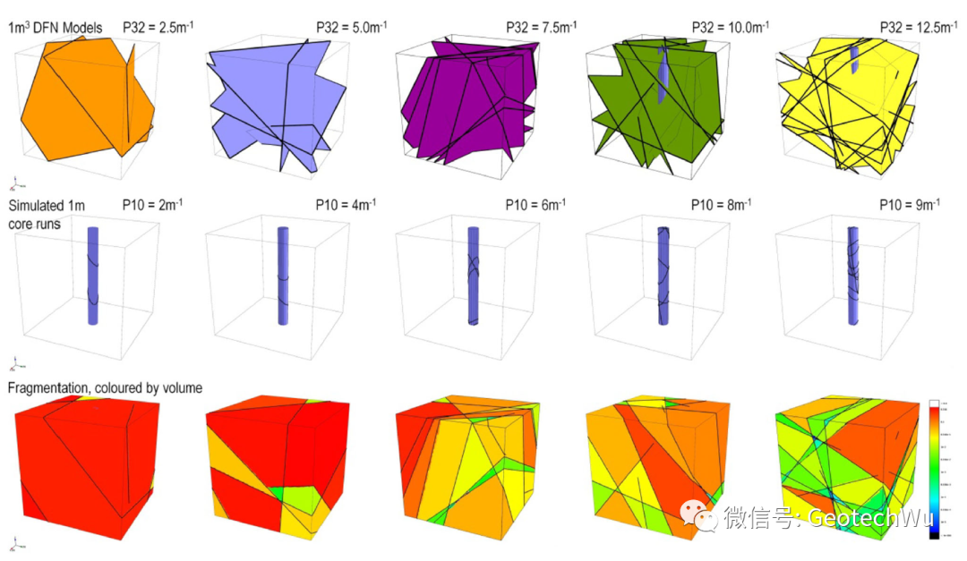

在Dershowitz的所有工作中, 对于岩石节理系统最大的贡献是这篇高引论文: Dershowitz, W.S. & Herda, H.H. (1992) Interpretation of fracture spacing and intensity. Proc. 33rd U.S. Symposium on Rock Mechanics, pp.757-766. 在这篇论文中, 他提出了三维断裂烈度(fracture intensity)P32的计算方法. (体积断裂强度P32(Volumetric Fracture Intensity)聚合)这个概念后来不仅合并到FracMan, 也合并到FLAC3D和3DEC中.

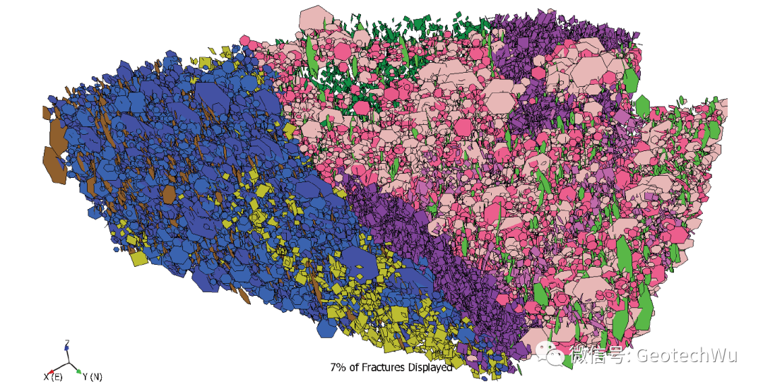

P32=C21*P21, 其中, P32是单位体积中断裂的总面积, P21是单位面积总断裂的总长度, C21是常量. 下图所示的是Bingham Canyon矿边帮的DFN模型.
