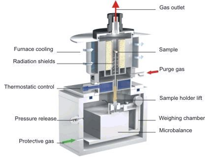

热重分析
热分析常用的有示差扫描热法(DifferentialScanningCalorimetry,DSC)和热重法(Thermogravimetry, TG ),简称为DSC-TG法。
热重分析(Thermogravimetric Analysis,TG或TGA)是指在程序控制温度下测量待测样品的质量与温度变化关系的一种热分析技术,用来研究材料的热稳定性和组分。值得一提的是,定义为质量的变化而不是重量变化是基于在磁场作用下,强磁性材料当达到居里点时,虽然无质量变化,却有表观失重。
果断收藏 | 7大材料测试方法汇总!的图2
TGA在研发和质量控制方面都是比较常用的检测手段。热重分析在实际的材料分析中经常与其他分析方法联用,进行综合热分析,全面准确分析材料。小析姐也会在后面的帖子详细介绍热重分析分析技术,欢迎大家关注。
