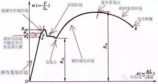

当外力超过材料的弹性极限之后,此时材料会发生塑性变形,即卸载之后材料会保留部分残余变形。当外力继续增加达到一定值之后,就会出现外力不增加或者减少而试样仍然继续伸长,表现在应力-应变曲线上就是出现平台或者锯齿状的峰谷,这种现象就称之为屈服现象。处于平台阶段的力就是屈服力,试样屈服时首次下降前的力称为上屈服力,不计瞬时效应的屈服阶段的最小力称为下屈服力。相应的强度即为屈服强度、上屈服强度、下屈服强度。

应力-应变曲线

上下屈服强度的判定
屈服前的第一个峰值应力判为上屈服强度,不管其后峰值应力大小如何。
屈服阶段中出现2个或2个以上的极小值应力,舍去第一个极小值应力,取其余极小值中最小者为下屈服强度。如果只有1个极小值应力,则取为下屈服强度。
屈服阶段出现平台,平台应力判定为下屈服强度。如出现多个平台且后者高于前者,取第一个平台应力为下屈服强度。
下屈服强度一定比上屈服强度低。
