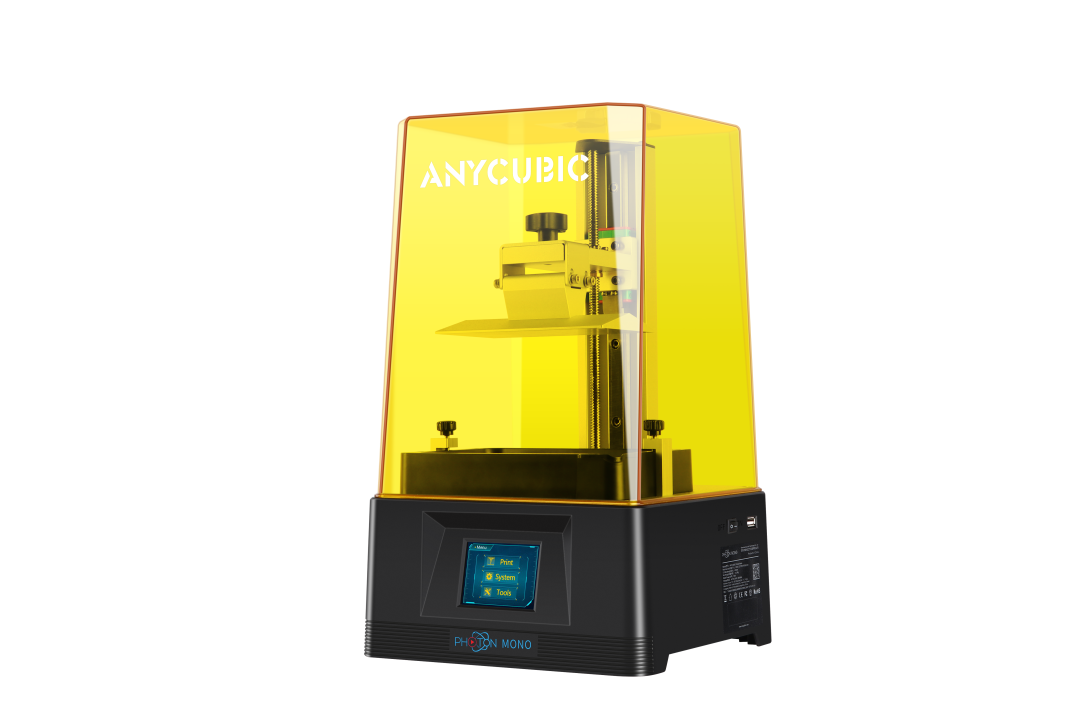

价值高昂的手办,之所以能被人们称赞的最大原因就是其细节表现突出、做工精美,能充分展现出动漫人物的面貌风采。采用6寸2K黑白屏的Photon Mono有着高分辨率及透光率,再加上有着光照更均匀的全新一代矩阵平行光源,在细节的打印上更为出色,因此可以极大地满足手办爱好者对于人物精致度的要求。
长按图片👇 拉近镜头看细节
打破次元壁 | 如何从零开始做一个动漫手办?的图8

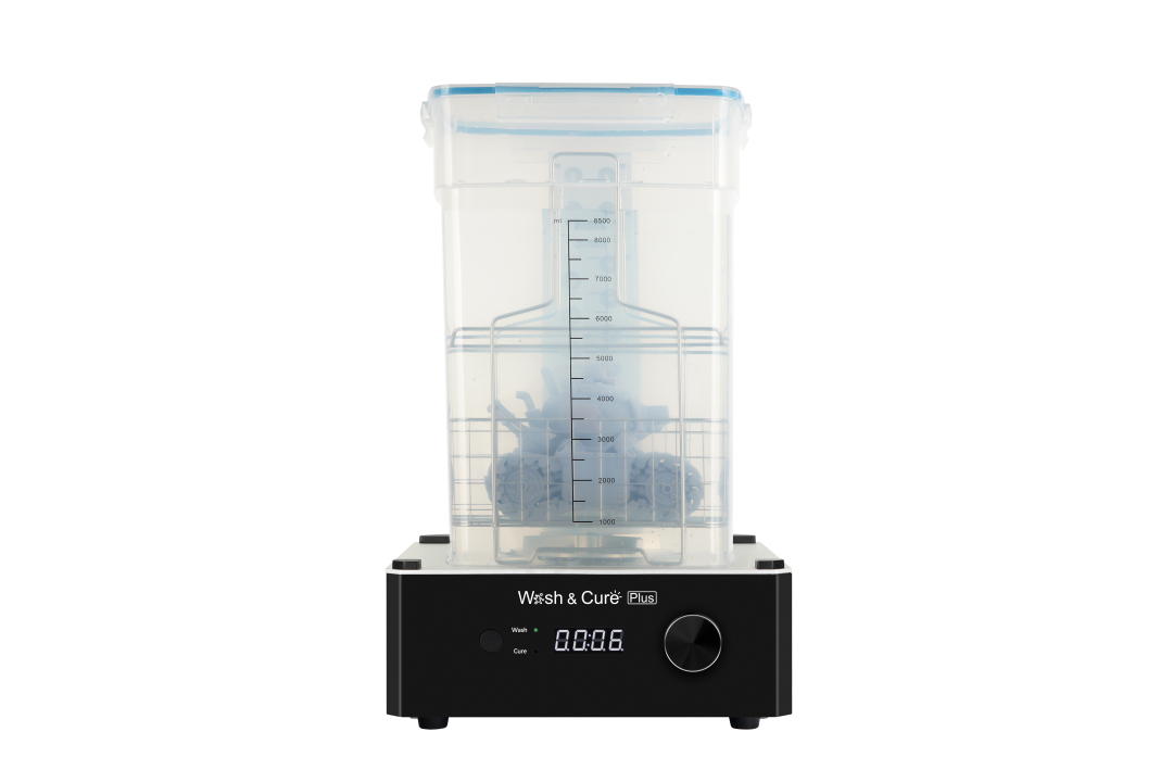

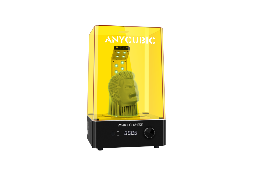

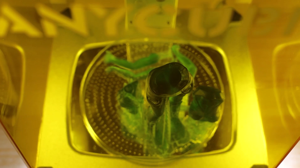

除了高性价比、高还原度的Photon Mono这个标配之外,预算充足的小伙伴还可以选择豪华配置——Photon Mono+集强劲清洗力、360°无死角固化功能于一体的清洗固化机Plus,它能够兼顾市面上8.9寸及以下的光固化打印机,让你轻松搞定繁琐的模型后处理流程,进一步提升制作效率和质量!
长按图片👇 查看固化模式

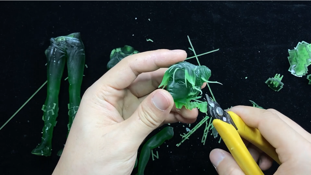

配齐了3D打印的装备后,就可以正式进入到手办的制作环节。3D打印能够在短时间内快速完成零部件的一体打印成型,但为了让手办有适度的可动性且在涂装处理上能够更精细,我们可以选择将模型分成几个部件来打印。
打破次元壁 | 如何从零开始做一个动漫手办?的图10

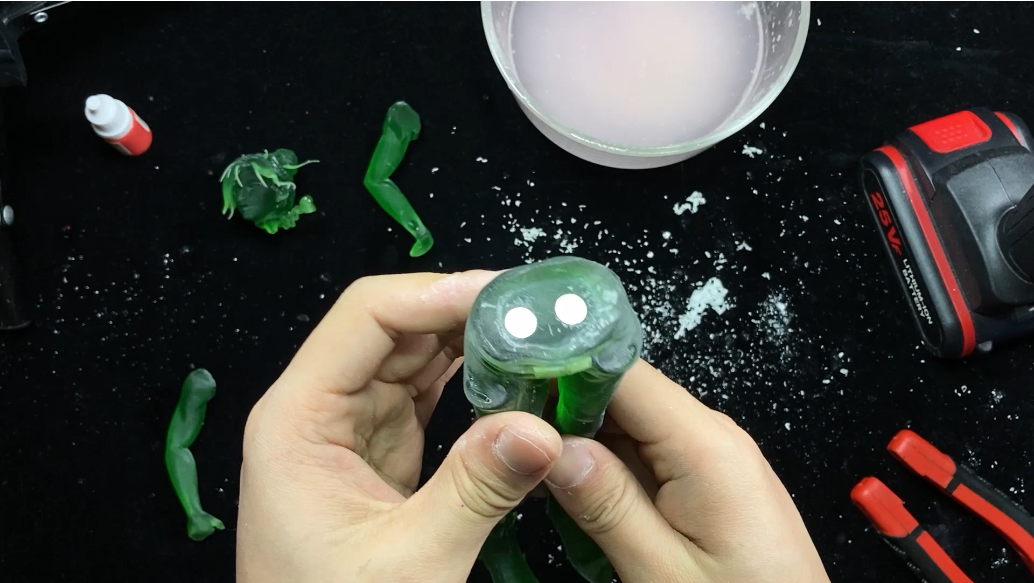

对于打印后的零散模型部件,通常的操作是使用热熔胶、胶水等工具进行拼接,也可以尝试在模型上钻孔,将磁铁用快干胶粘在孔内。相较于胶水拼接,磁铁在吸附性及稳定性上有着较好的表现。而面对拼接产生的多余空隙,不妨使用五爽大法(502混合爽身粉/苏打粉)来填补,同时也帮助磁贴粘得更牢固

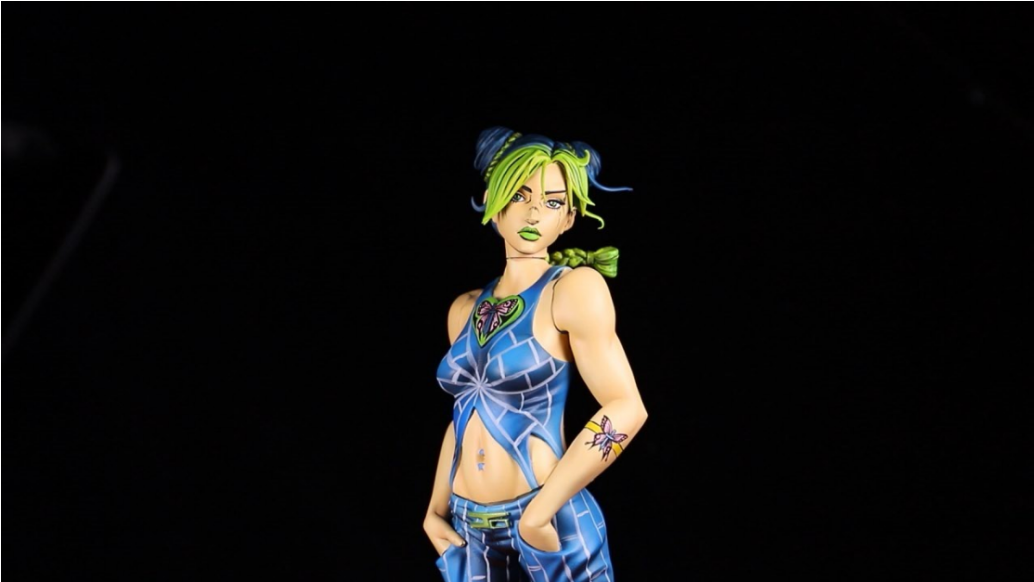

作为荒木飞吕彦主笔的第六部少年热血漫画《JOJO的奇妙冒险:石之海》中的主角,与乔斯达家族的其他成员一样,空条徐伦在左肩后部靠近脖子处有一个星型胎记,左手臂有蝴蝶与小刀刺青,她通常穿着带有蜘蛛网状印花的深色紧身衣裤。荒木飞吕彦笔下的角色力量感爆棚,看起来格外的“硬汉”,人物风格极具标识性。
长按图片👇 查看人物细节
打破次元壁 | 如何从零开始做一个动漫手办?的图12
另外,在对模型表面进行大面积的喷涂上色时,可采用遮盖的方式来处理。使用不粘胶带粘好特定形状后,采用喷涂法将颜色涂上,待油漆干燥后再小心的撕下胶带。最后再手绘装点一下模型的细节,一个精致的“徐伦老婆”Get✔️!
