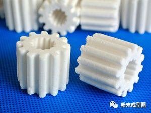

玻璃陶瓷因具有良好的机械性能而在机械工程领域获得应用。利用其强度高、耐磨性好等特性,可用作球磨机内衬、研磨体等;利用其可切削性,可以使用普通刀具进行精加工,极大地扩展了其使用范围;玻璃陶瓷的热膨胀系数也是作为结构材料使用时的重要参数,低的膨胀系数对于构件的尺寸稳定性及抗热震性有利,而作为封接材料则要求具有较高的膨胀系数。
一文了解玻璃陶瓷的图3
图  玻璃陶瓷齿轮环,图片来自澳中新材料

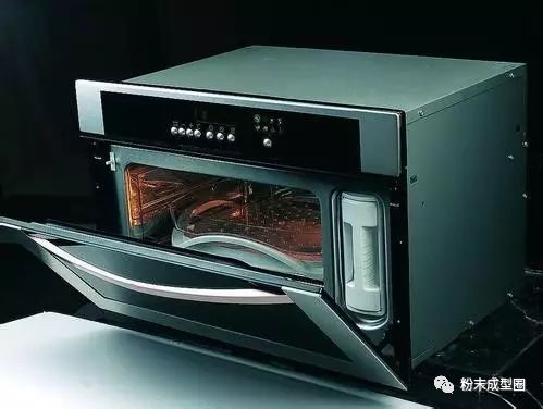

一文了解玻璃陶瓷的图4
图 玻璃陶瓷用于微波炉,图片来自网络

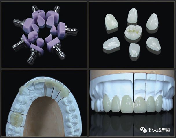

生物微晶玻璃具有许多优越、独特的性能,如良好的化学稳定性、生物兼容性或者生物活性等。目前,主要用作牙齿材料、人造骨骼、铁磁性抗癌材料等。
一文了解玻璃陶瓷的图5
图 玻璃陶瓷全瓷牙产品,图片来自名扬牙科

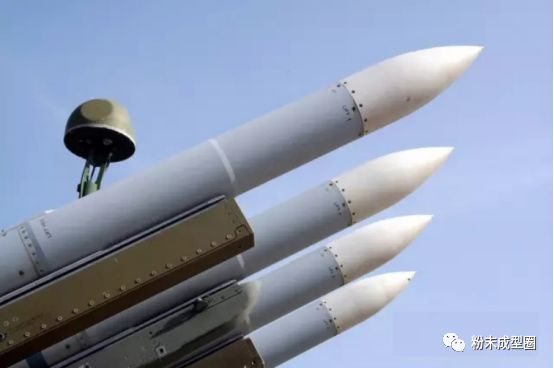

有些微晶玻璃陶瓷材料极为坚固耐用,耐受极高的温度,极强的耐腐蚀性和极低的热底胀系数的特点,并且可被雷达波穿透,可用于制造对空导弹弹头和雷达外罩。
一文了解玻璃陶瓷的图6
图 玻璃陶瓷用于导弹弹头,图片来自康宁生命科学

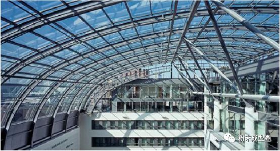

一文了解玻璃陶瓷的图8
图 微晶玻璃幕墙,图片来自网络

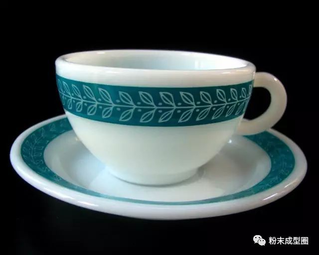

一文了解玻璃陶瓷的图9
图 玻璃陶瓷用于日常餐具
