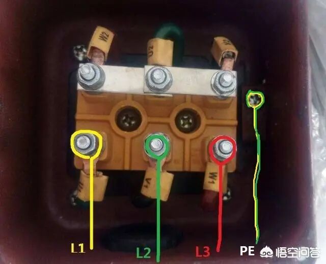

一个三相设备有三角形和星型两种接法。具体采用哪一种接法,我们要看设备的铭牌。下面就以电机为例

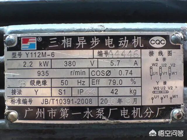

从上面铭牌可以看出:该电机采用380V电源、Y型接法,接线图在右边。那实际接线如下所示:

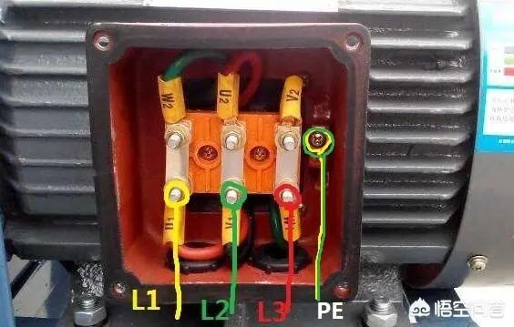

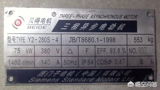

如果该电机采用三角型接法,比如下面这个铭牌的电机,那怎么接呢?
从上面铭牌可以看出:该电机采用380V电源、三角型接法。那实际接线如下所示:
如果电机没有铭牌,我们可以根据功率来选择接线方法。
国家规定:3KW以下的电机采用Y型接法,4KW以上的采用三角形接法。
如果没有铭牌,不知道功率,那就打开盖子看里面的端子。根据接线端子电线的大小来估算电机电流和功率

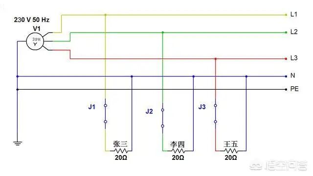

单相220V设备
单相220V设备就接一根火线一根零线就可以了,如果有很多单相设备,那么要尽量把它平均分配在各相火线上。如下所示:
