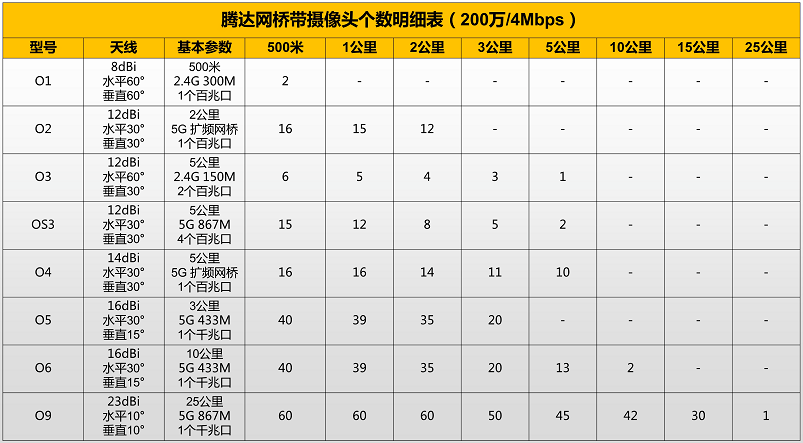

网桥带机量如何确定?
网桥点对点连接的最大带摄像头数量取决于两个设备的无线速率和有线接口速率,实际应用中,带摄像头数量受两个设备之间的距离及周边干扰环境影响。在实际使用中可以通过查看页面的无线协商速率来评估带摄像头数量。协商的无线速率越高说明设备正在工作的信道周围干扰相对小,安装角度已调好。

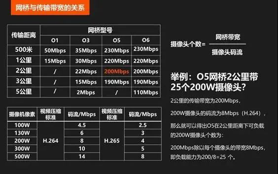

网桥点对点桥接应用, 带摄像头的数量=网桥带宽(吞吐量)/摄像头码流
建议预留20%的吞吐量来评估带摄像头数量,保障因周边环境变化导致吞吐量下降而视频传输不稳定。如:吞吐量跑到100Mbps,带摄像头数量=80Mbps/摄像头码流
注意:无线协商速率≠吞吐量,如两个千接接口设备协商速率867Mbps,有线接口为千兆,点对点吞吐量最大只有450Mbps左右

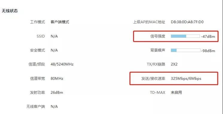

确定安装角度是否最佳主要通过两个参数判断:信号强度和协商速率
用户可以登录设备界面查看:

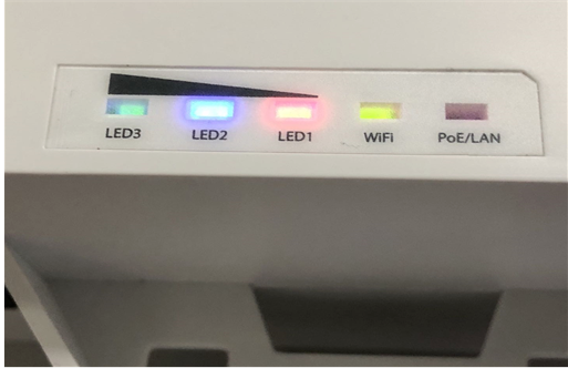

或者查看设备信号指示灯,三个信号指示灯(LED1, LED2,LED3)全亮,代表信号好:

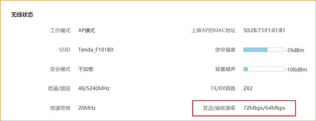

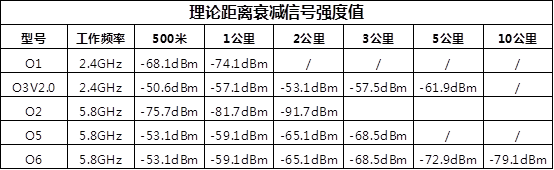

2.4GHz和5.8GHz设备在常见距离下的理论信号强度值见下表,供参考:
关于无线网桥最常见的10个问题解答的图6
*以上信号强度数据为不同距离的理论值,供参考,基于应用现场实际环境的周边干扰强度不同可能会略有不同,提及的技术对比均为科学原理解释,不涉及其他目的。

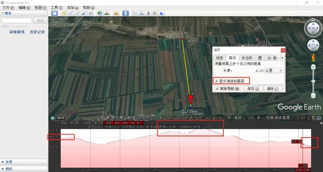

如果不在可视范围内,可以借助Google Earth或者其它地图工具来判断两端网桥的安装高度,再手动左右调整网桥的方向,在调整完一个角度步长时,稍等个30秒变化查看信号强度及协商速度判断此角度是否是最佳角度,依次这样调整直到找到最佳角度即可。

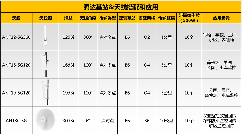

基带1带多台网桥:
由于基站本身不带天线,可搭配全向天线或者定向天线,覆盖角度大,在室外使用时,Tenda 5GHz 11n网桥在一对多应用时推荐最多1带10。
以下为Tenda基站带设备数量,供参考:

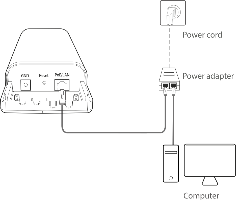

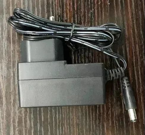

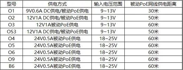

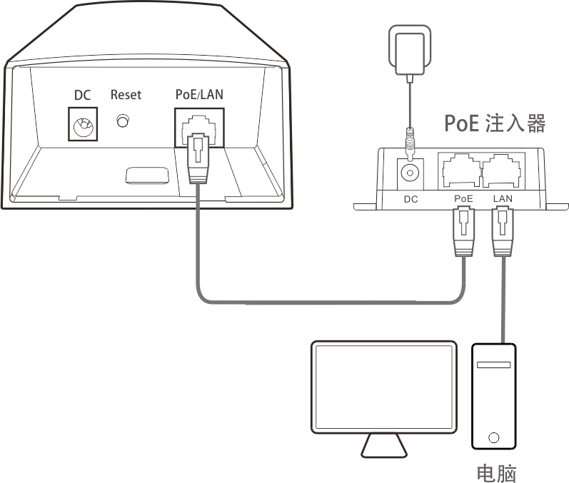

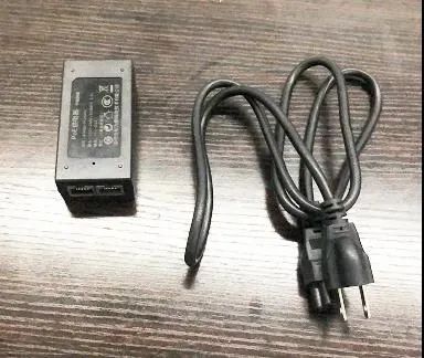

网桥供电方式?
腾达网桥支持非标POE供电及DC供电两种方式,采用非标POE网线供电最远距离60米;采用DC供电,以满足室外太阳能板供电。
DC直接供电:输入电压范围9~13V
关于无线网桥最常见的10个问题解答的图12
关于无线网桥最常见的10个问题解答的图13
电源线+被动PoE电源供电:输入电压范围18~25V
关于无线网桥最常见的10个问题解答的图14
关于无线网桥最常见的10个问题解答的图15
腾达各设备供电
关于无线网桥最常见的10个问题解答的图16

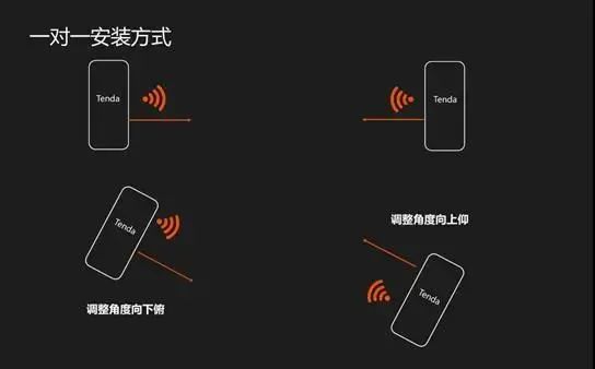

如何安装?
一对一使用时,如果是在同一水平面,只需注意两个设备安装正面是平行相对即可。如果不在同一水平面,只需将网桥设备仰角或者俯角进行调整,同时观察页面信号强度以及协商速度是否在某个角度时是最佳,如果是最佳说明此角度就是最佳角度。

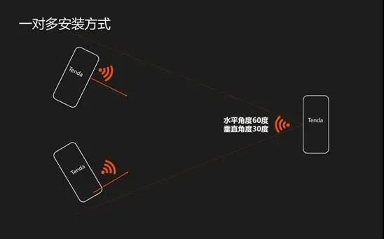

一对多安装时第一个需要注意事项是对端是否在网桥的水平或者垂直接收角度范围内。请想像人站在地上双手向正前方水平伸开,两手夹角之间就是60度,这就是水平方向60度。一手伸直举向头顶,一手伸直向下,两手上下形成角度就是垂直角度。
关于无线网桥最常见的10个问题解答的图18

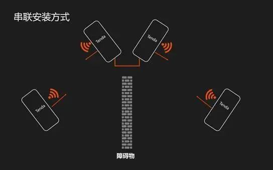

如果实际使用场景中有障碍物或者网桥需要串联使用,也是可以的。此时需要考虑的是带机量的性能是否满足,因为实际场景中串联在第一个设备和第三个设备处都是有IPC的数据需要传输过来。数据都是经过第三个设备的转发,所以第三个设备性能需要做好选型。

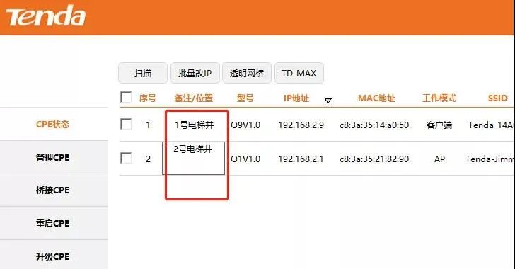

多台网桥的IP地址冲突是否会影响视频监控传输?

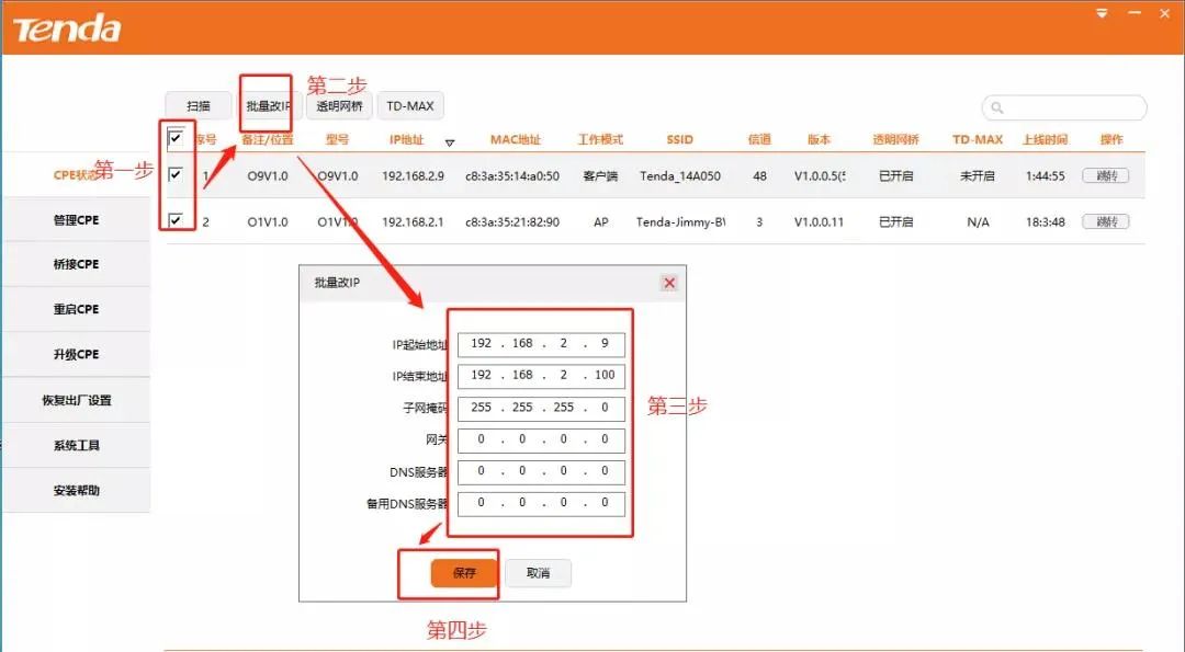

Tenda所有的网桥默认IP地址均为192.168.2.1,网桥上电自动配对成功后,无线信号发射端(AP模式)设备IP仍为192.168.2.1,无线信号接收端(客户端模式)设备IP更改为192.168.2.2. 当多台相同IP的设备处于同一局域网内时,不会影响视频监控的传输,只会影响用户对设备的管理
为降低相同IP地址影响用户管理设备,Tenda提供管理软件批量更改设备IP地址及备注设备安装位置。
批量改IP:
关于无线网桥最常见的10个问题解答的图20
修改设备名称备注安装位置:
关于无线网桥最常见的10个问题解答的图21
