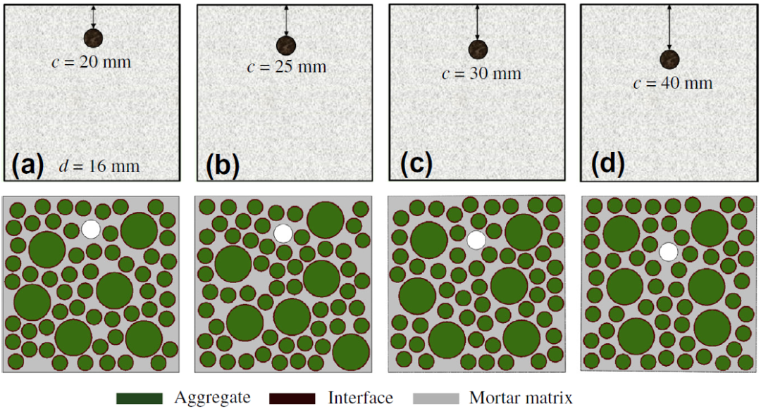

现有的预测保护层锈胀开裂数值模型中,大多采用宏观模型,即假设混凝土为均质材料,而实际上混凝土是是由粗骨料、砂浆和二者界面组成的多相复合材料。在宏观层次下,无法体现各相材料对于保护层锈胀裂缝萌生和扩展的影响,因此有必要采用细观力学模型研究保护层的锈胀开裂过程及力学反应。作者所建立的不同保护层厚度下钢筋混凝土细观数值模型如图1所示,其中混凝土模型的截面尺寸为150mm×150mm,钢筋直径为16mm,骨料体积含量为46.5%,保护层厚度分别为20-40mm。
《Engineering Failure Analysis》:混凝土保护层锈胀开裂细观力学模拟的图2
图1 不同保护层厚度下的钢筋混凝土细观模型

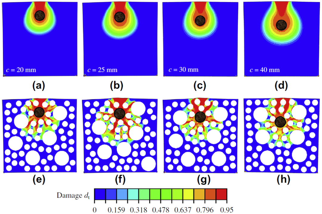

不同保护层厚度下混凝土保护层的开裂模式如图2所示,其中(a)~(d)为各细观模型对应的混凝土宏观模型,可以看出宏观和细观模型的开裂形态差别很大,宏观模型下保护层的锈胀裂缝(损伤)呈现出连续的区域性分布,而在细观模型下由于骨料的阻碍作用和界面区的薄弱性,锈胀裂缝呈现分散的形态,而且分布裂缝长度也较宏观模型要长。
《Engineering Failure Analysis》:混凝土保护层锈胀开裂细观力学模拟的图3
图2 混凝土保护层宏观模型和细观模型锈胀开裂形态对比

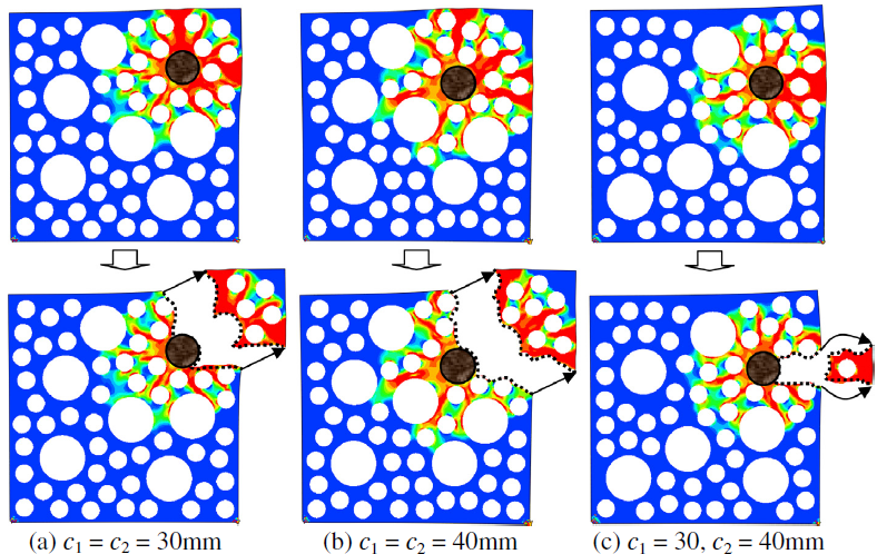

角部钢筋的保护层锈胀开裂模拟结果如图4所示,可以看出,角部钢筋处保护层的开裂形态与中部钢筋有明显不同,出现了混凝土角状脱落的现象,相较于中部钢筋情形更加危险。
《Engineering Failure Analysis》:混凝土保护层锈胀开裂细观力学模拟的图6
图4 角部钢筋混凝土保护层开裂形态
