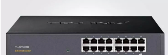

交换机是网络数据的中转设备,它连接的上联设备和下联设备的连接端口就叫上行端口和下行端口。一开始有严格意义的定义,现在来说交换机上哪个端口没有那么严格区分了,就像以前交换机上有很多借口和端口,现在比如16路交换机,拿到手,直接16个口,没有其他了。

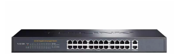

高级一点贵一点的交换机才会有专门提供几个上下行专用端口,通常专用上下行端口连接速度远大于其他端口,比如高级一些的26口交换机,就是24个100兆端口加上2个1000兆端口组成,100兆用于连接电脑、路由器、网络摄像机,1000兆端口用于连接交换机。

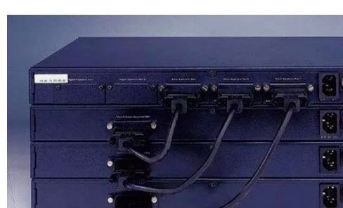

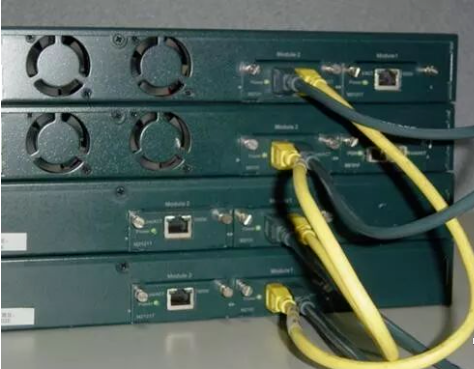

交换机堆叠:该种连接方式是大中型网络中常用的,但不是所有交换机都支持堆叠,堆叠有专门的堆叠端口,连接后可以视为一个整体交换机来管理使用,堆叠后的交换机带宽是单一交换机端口速率的数十倍。
局限性也很明显,不能长距离堆叠,只有在一起的交换机才可以堆叠。
