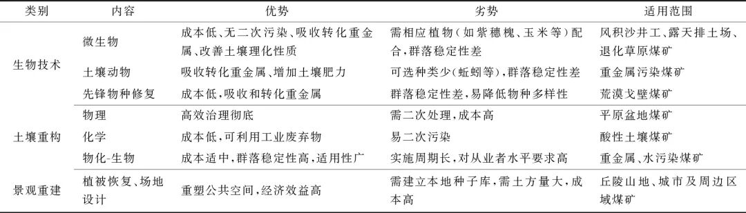

关闭/废弃煤矿生态修复技术
关闭/废弃煤矿生态修复技术分为生物、土壤重构和景观重建技术,特点见表1。
表1  各类生态修复技术比较
关闭/废弃煤矿的生态修复研究进展及展望的图1
1.1 生物技术
相较于传统的物理手段、化学手段,生物技术对矿区土壤的负面影响更小,恢复周期更长,包括利用微生物、土壤动物和先锋物种修复。微生物修复特点和适用范围见表1。国内以毕银丽等为代表,以丛枝菌根真菌、硫杆菌、大豆根瘤菌等作为主要修复介质,在微生物改良土壤基质,促进农作物和先锋植物生长等方面进行大量研究。土壤动物方面,蚯蚓作为分解者可疏松土壤、增加土壤肥力、吸收和转化重金属元素。利用先锋植物也是生物技术修复手段之一,可通过植物长度、覆盖率、蒸腾速率和叶面色素含量与矿区修复速率间的相关性筛选先锋植物,构建关闭/废弃煤矿土壤种子库,再通过覆土种植、无覆土种植、抗旱种植等植被快速恢复技术实现生态修复。
1.2 土壤重构
土壤重构修复主要包括物理、化学和物化-生物综合三种技术,通过改善土壤理化性质将土壤恢复至适宜植被生长的状态,各技术的修复特点和适用范围见表1。物理修复技术涵盖充填法、换土法、客土法和深耕翻土法等,但因其局限性并未得到广泛应用。化学修复技术包括化学改良剂法、化学淋洗法等。常用的改良剂法包括生石灰、工业废料等,而铝基和铁基化学混合物(WTRs)作为新型改良剂中和酸性土壤的同时还可提取酸性废水中的重金属。物化-生物综合技术更为复杂,适宜实施在实际恢复工程中,如先用客土覆盖压实土壤,引用竞争力低的外来先锋植物,最后引入早期演替树种和商业树种联合恢复的林业开垦方法(FRA);通过填土、复田、造林复合方式对采煤塌陷区进行恢复;将煤矿入侵物种与煤矿渣制备成生物炭以增加土壤肥力等。
1.3 景观重建
作为最早在我国推广的废弃煤矿生态修复技术手段,景观重建初期的表现形式为大规模植树造林,与景观生态学理念融合后,以恢复景观(矿山、湿地公园等)为导向,形成了以徐州潘安湖湿地公园、唐山开滦煤矿国家矿山公园等为代表的景观重建手段,其特点见表1,可采取工程治理方法,将地形、汇储水、场地设计和植被恢复相结合,形成景观-产业-旅游相结合的示范区。景观重建与生物技术中的先锋物种修复易混淆,表2对二者进行了比较。
表2 先锋物种修复和景观重建比较

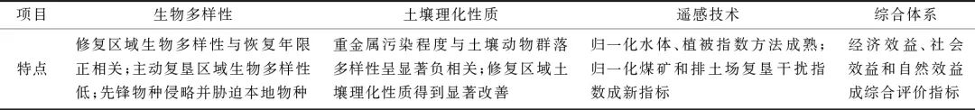

关闭/废弃煤矿生态修复评价方法
生态修复评价的常用方法可分为四类:物种多样性、土壤理化性质、综合体系评估、遥感技术评估,见表3。此外,景观格局指数网络、径流大小及其沉积物、有蹄类动物数量和分布、有机碳储存量变化等也可作为评价生态修复效果的指标。
表3  生态修复评价常用方法
关闭/废弃煤矿的生态修复研究进展及展望的图3
2.1 生物多样性评价
关闭/废弃煤矿修复后生物多样性越高表明修复效果越好,生物多样性评估可分为植物多样性、动物多样性和微生物多样性评估。在植物多样性评估方面,植被构成比例用于评价西班牙多个煤矿区、美国阿巴拉契亚煤矿区、捷克西北部的褐煤矿区、匈牙利、捷克和德国联合煤矿生态恢复效果。在土壤动物多样性评估方面,土壤节肢动物用于对捷克不同修复年限煤矿和德国东部露天煤矿生态修复效果的评价,研究结果发现土壤节肢物种的丰富度与生态恢复时间正相关。微生物多样性评估可以分为微生物群落的总质量(size)、种群多样性(composition)和利用微生物代谢产生的物质(activity)三类。可通过测度丛枝菌根群落(AMF)数量对废弃煤矿生态修复质量进行评估,但持续周期性测量是此类评估的主要困难。可在恢复初期保留周围环境生物及生态自修复区域,以减少修复支出并维护生物多样性。
2.2 土壤理化性质
土壤理化性质评估涵盖土壤的有机质(有机碳)含量、重金属含量、厚度、密度、pH值、氮含量、磷含量和钾含量等。综合所有土壤理化性质指标对关闭/废弃煤矿进行评估的研究较少,多数研究至选择其中几个指标。简单指标方面,从土壤碳汇能力入手可评价矿区修复效果;土壤有机质含量用于评价印度中央煤田Karanpura露天煤矿、美国阿巴拉契亚等地区的煤矿生态恢复质量;土壤重金属含量用于评价淮南市大通区关闭/废弃煤矿生态恢复质量。多指标评价方面,有研究利用土壤覆土厚度、有机质、氮、磷和钾对农田复垦效果进行评价;或利用土壤含水量、pH值、重金属含量、植物生长状态等指标构建排土场修复效果评价体系,以对不同基质土壤进行修复对比研究;亦或将多指标作为不同年限下露天煤矿生态修复程度的评价标准,相关研究结论表明土壤指标评价已大量应用于不同区域废弃煤矿生态修复效果评价之中。
2.3 遥感技术评价
生态修复增加的植被、水体具有降温效应,故可通过废弃煤矿周围植被、温度的变化评价生态修复效果。通过处理遥感影像得到归一化差异指数,对不同年份废弃矿区植被、水体、煤矿等面积变化进行比较。归一化差异指数具有准确率高、操作相对简单、评价周期短等特点,通过融合不同遥感波段,适用于大面积废弃煤矿生态修复评估。传统归一化指数评价过程指利用归一化植被指数(NDVI)和归一化水体指数(NDWI)对废弃煤矿进行修复评价,相较于其他指标来说应用更为成熟。传统方法对排土场、开采面等无法实现直观描述,新型评价方法应运而生,包括用来识别复垦效果构建的排土场复垦干扰指数,用来识别煤矿开采面积的归一化煤矿指数等。除单一遥感技术外,也可与景观生态学、人工智能等方向融合,例如采用遥感监督分类识别和景观格局指数相结合的方法,分别对徐州市九里区煤矿和平朔露天煤矿20年和30年跨度的废弃煤矿区进行修复效果评价;也可运用人工智能中支持向量机方法对煤矿内水体进行识别,以评估煤矿开采对周围水体的影响。遥感技术评估手段作为前期门槛较高的技术,现如今已在废弃煤矿生态修复研究中得到广泛应用,成为提高生产力与缩短评价周期的方法之一。
2.4 综合体系评价
废弃煤矿作为受损的“社会-经济-自然”复合生态系统,在生态修复过程中存在社会、经济和自然之间复杂的耦合关系,因此在对自然环境进行改善的过程中经济与社会条件会同时改善。综上,不仅可以从自然环境角度进行废弃煤矿生态修复评估,也可结合修复后带来的社会或经济效益综合评价,如构建关闭/废弃煤矿生态、经济和社会的综合评价方法,也可构建生态、经济、社会效益修复综合效益评价模型。其中,经济效益可以从减少水土流失土方量、减少泥沙淤积工程量、农产品价值量和生态系统服务价值等方面考虑;社会效益可以从就业机会、产业链等方面进行评价。由于社会、经济、自然的复杂耦合关系,生态修复与其带来的经济和社会效益之间难以进行相关性研究,故相较于通过自然指标评价研究,此类研究相对较少。

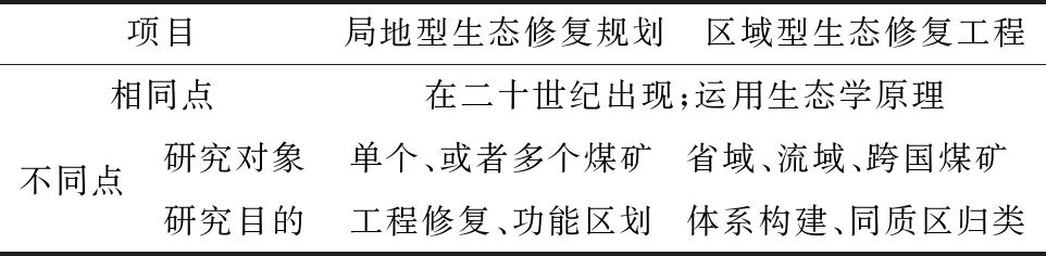

废弃煤矿生态修复规划研究特点见表4。初期理论还包括根据矿区类别和规划目标提出的整体性、综合性等规划原则,应用在晋城侯甲煤矿区、大同同忻煤矿区等;案例除确定功能分区外,也可利用层次分析等方法明确复垦目标导向,以确定某类用地为最终生态修复目标。例如王如松等针对济南煤矿塌陷区治理空间布局,将区域规划为生态恢复核心区、生态恢复缓冲区、生态旅游开发区、城市农业复合功能区;胡振琪等将煤矿待修复区经过修复适宜性评价后分为生态建设区、生态维持区和生态保护区。在此之后,为适应新时代的发展,废弃煤矿生态修复规划理论与国土空间规划体系进行深度融合,在市、县级国土空间规划体系下构建生态修复专项规划,规划实践也进一步以“综合利用”为导向进行考虑,如以景观再生为基础、以公园为恢复目标的平顶山市平煤七矿关闭/废弃煤矿生态修复规划实践;运用“朴门”设计理念、旅游功能分区的铜川市王石凹关闭/废弃煤矿生态修复规划实践;将关闭/废弃煤矿恢复成体育场地的规划设计研究等。由于区域间的异质性等困难,上述研究都是以点或线的视角从单个、多个局地关闭/废弃煤矿进行规划研究,以面的视域开展的大尺度生态修复规划极少出现,在新时代发展背景下不能满足我国目前国土空间规划体系建设要求,从一定程度上反映出建立大尺度关闭煤矿区生态修复规划的必要性。
表4  关闭/废弃煤矿生态修复规划特点
关闭/废弃煤矿的生态修复研究进展及展望的图4
3.2 区域型关闭/废弃煤矿生态修复工程
区域型关闭/废弃煤矿生态修复工程是在总结归类单个、多个局地矿区生态修复研究成果的基础上,整合生态修复同质区域,构建适宜省域、流域、国家等大尺度的生态修复体系,与局地型生态修复规划研究有明显的差异,见表5。21世纪初,已有学者探讨河南省、山西省构建生态修复补偿机制和技术体系的可能性,并提出需要评估废弃矿区土地受损、大气污染和水污染等情况。早期除生态修复补偿机制研究外,也有学者从技术角度提出因大多东部修复技术无法适用于西部,故需对国内东西部煤矿进行区分,实施差异化治理;北方露天关闭/废弃煤矿的生态修复技术则需从植物选配、影响恢复因子等方面考虑。上述研究说明早期因废弃煤矿生态环境破坏类型多、数量大、情况复杂等原因,国内大尺度体系构建存在困难,适宜全域发展的弹性废弃煤矿生态修复策略尚待完善。基于此,有学者提出需要借鉴美国煤矿生态修复的管理流程、案例、法律等,构建适宜国内煤矿生态修复的“师法自然生态修复法”。近五年来相关研究逐渐增多,黑龙江省、浙江省关闭/废弃煤矿研究中逐步完善政府主导监督的基本修复模式,在平衡多方利益需求条件下形成具有地方特色、相对健全的政策法规与制度。不同省域不同修复模式在一定程度上解决了全域技术难题,但不适用于跨省域综合治理,更难与国土空间生态修复体系接轨。因此,彭苏萍等将黄河流域周边九大煤炭基地进行统筹考虑,从石嘴山市出发点,以泰安市为结束点,将沿途上游、中上游和下游分为黄土地、风沙地和冲积平原地带,依现状、分区域进行总体规划,将被动的复垦治理变为主动的生态修复。除流域分区外,也可依据国内发展状况提出差异化修复战略等煤炭绿色发展顶层设计理念,在东部高潜水位地区、蒙东草原区、晋陕蒙地区和西南山地地区采取不同的修复措施。
表5  局地型生态修复规划、区域型生态修复工程异同

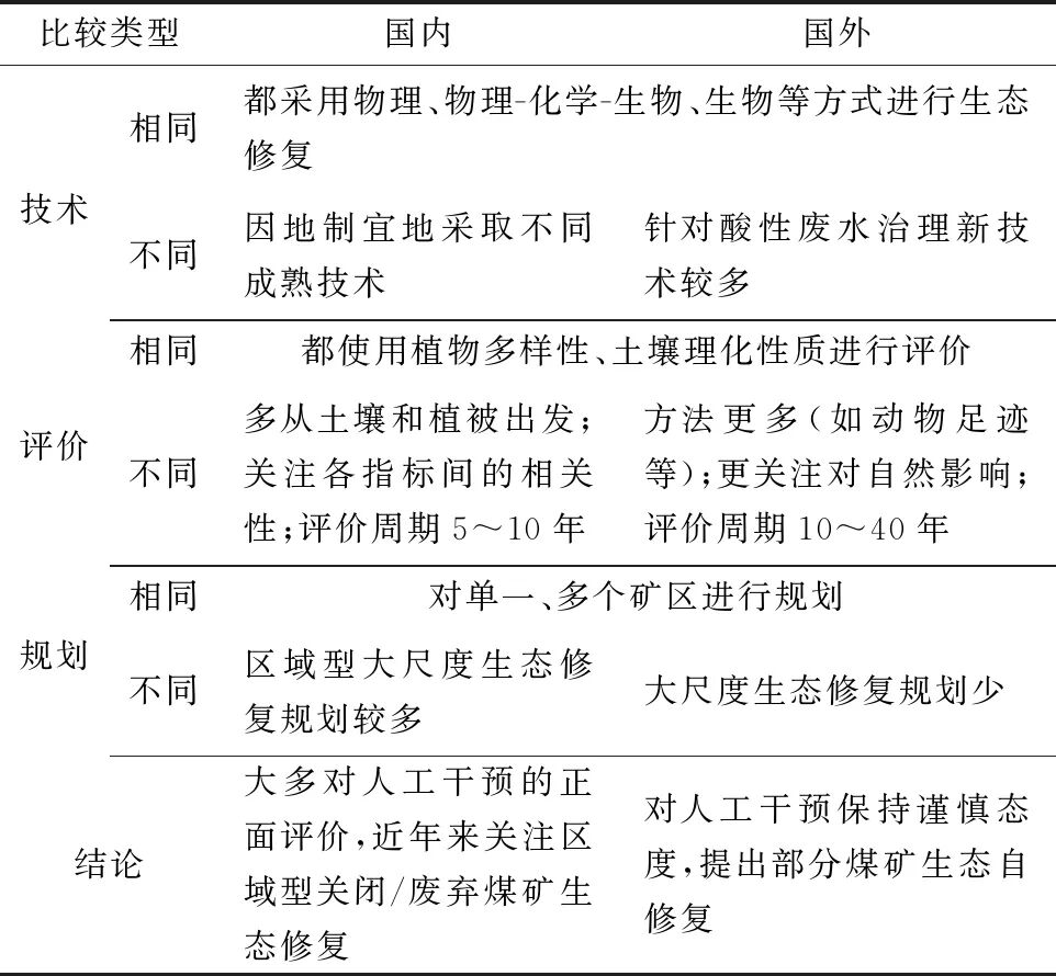

1) 国内外关闭/废弃煤矿生态修复研究特征不尽相同,见表6。国外区域型生态修复规划研究相对较少,一方面可能因为发达国家开展煤矿治理时间较早,剩余需要治理的矿区数量不多;另一方面可能因为发达国家的区域及法律限制等原因。
表6  国内外特征异同
关闭/废弃煤矿的生态修复研究进展及展望的图6
