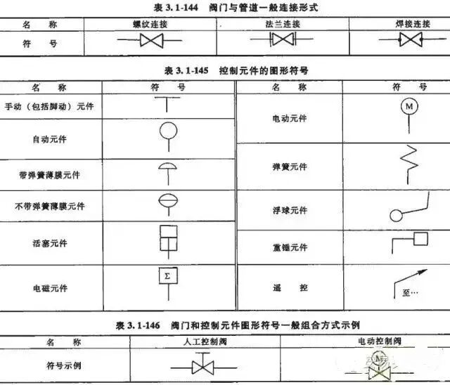

阀门与管路是咋连接的?有多少种连接方式?的图1阀门与管路是咋连接的?有多少种连接方式?的图2

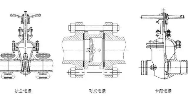

法兰连接
法兰连接是阀门与管路或设备之间用得最多的连接形式。是指由法兰、垫片及螺栓三者相互连接作为一组组合密封结构的可拆连接。
管道法兰系指管道装置中配管用的法兰,用在设备上系指设备的进出口法兰。法兰连接使用方便,能够承受较大的压力。
法兰连接可适用于各种公称尺寸、公称压力的阀门,但对使用温度有一定的限制,在高温工况时,由于法兰的连接螺栓易产生蠕变现象而造成泄漏,一般情况下法兰连接推荐在≤350℃温度使用。

对夹连接
用螺栓直接将阀门及两头管道穿夹在一起的连接形式。

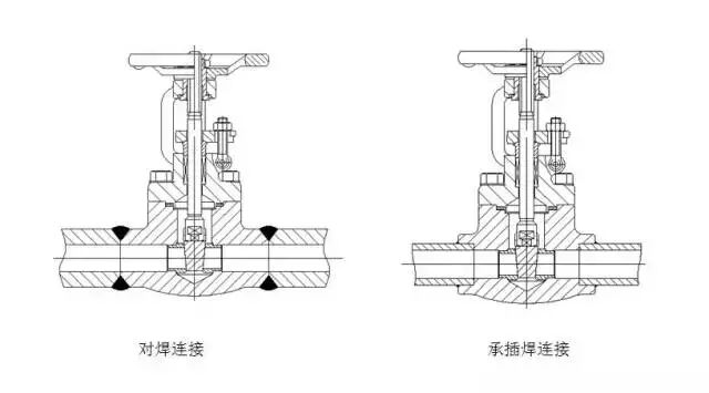

焊接连接
焊接连接是指阀门阀体带有焊接坡口,通过焊接方式与管道系统相连的一种连接形式。
GB/T 12224、API600、ASME B 16.34等标准对焊接坡口做出了规定。
阀门与管道的焊接连接分为对焊连接(BW)与承插焊连接(SW),承插焊端应符合JB/T 1751的规定。对焊连接(BW)可适用于各种尺寸、各种压力以及高温的工况,承插焊连接(SW)一般适用于≤DN50的阀门。

卡套连接
卡套连接工作原理是,当旋紧螺母时,卡套受到压力,使其刃部咬入管子外壁,卡套外锥面又在压力下与接头体内锥面密合,因而能够可靠地防止泄漏。
这种连接形式的优点是:
  • 体积小,重量轻,结构简单,拆装容易;
  • 连接力强,使用范围广,可耐高压(1000公斤/平方厘米)、高温(650℃)和冲击振动;
  • 可以选用多种材料,适合防腐蚀;
  • 加工精度要求不高;
  • 便于高空安装。
目前,卡套连接形式,已在我国某些小口径阀门产品中采用。
