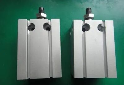

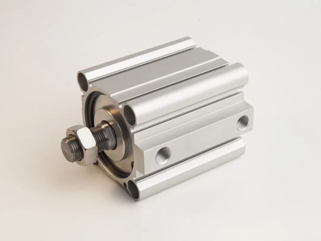

节省空间
指气缸的轴向或径向尺寸比标准气缸的较大或较小的气缸,具有结构紧凑、重量轻、占用空间小等优点,比如薄型气缸和自由安装型气缸

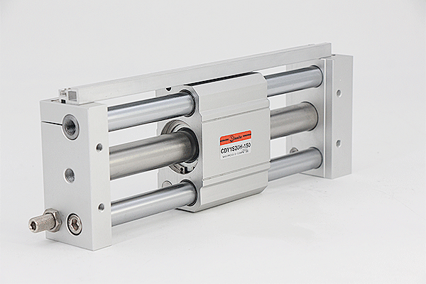

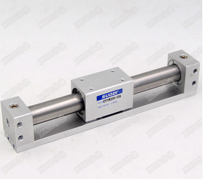

广泛应用的气缸具有节省空间特长的还有无杆气缸,形象地说,有杆气缸的安装空间约2.2倍行程的话,无杆气缸可以缩减到约1.2倍行程,一般需要和导引机构配套,定位精度也比较高。
气缸是如何选型的?气缸的分类的图3
磁偶式无杆气缸:活塞两侧受压面积相等,具有同样的推力,有利于提高定位精度,适合长行程,重量轻、结构简单、占用空间小,如图所示
气缸是如何选型的?气缸的分类的图4
机械式无杆气缸:“有较大的承载能力和抗力矩能力,适用缸径Φ10mm~Φ80mm,此外,同样希望节省空间兼顾导向精度要求时,往往会用到双杆气缸(相当于两个单杆气缸并联成一体)

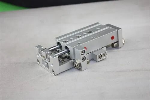

精度要求
一般采用滑台气缸(将滑台与气缸紧凑组合的一体化的气动组件),也有各种细分的类型,工件可安装在滑台上,通过气缸推动滑台运动,适用于精密组装、定位、传送工件等。 

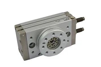

●摆动/旋转运动
遇到需要摆动或转动的场合,一般采用旋转气缸,主要有以下几类: 
叶片式旋转缸:用内部止动块或外部挡块来改变其摆动角度。止动块于缸体固定在一起,叶片于转轴连在一起。气压作用在叶片上,带动转轴回转,并输出力矩。叶片式摆缸由单片式和双片式。双片式的输出力矩比单片式大一倍,但转角小于180度。
齿轮式旋转缸:气压力推动活塞带动齿条作直线运动,齿条推动齿轮作回转运动,由齿轮轴输出力矩并带动外负载摆动。

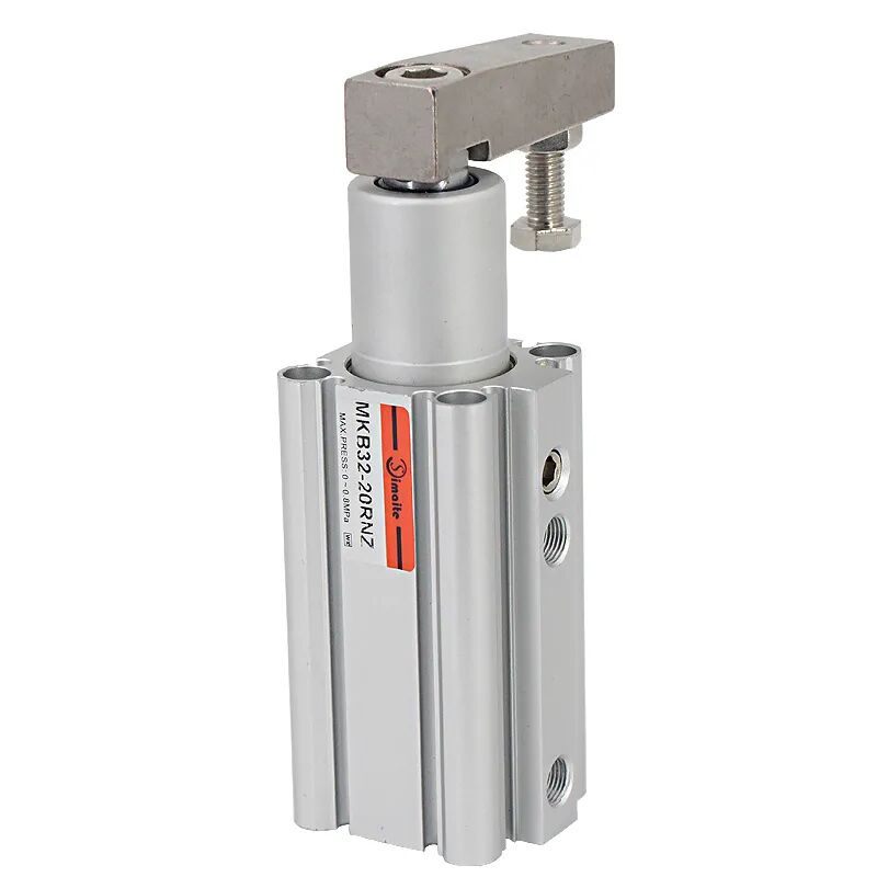

转角下压气缸:也称回转夹紧气缸,旋转到一定角度后下压夹紧 

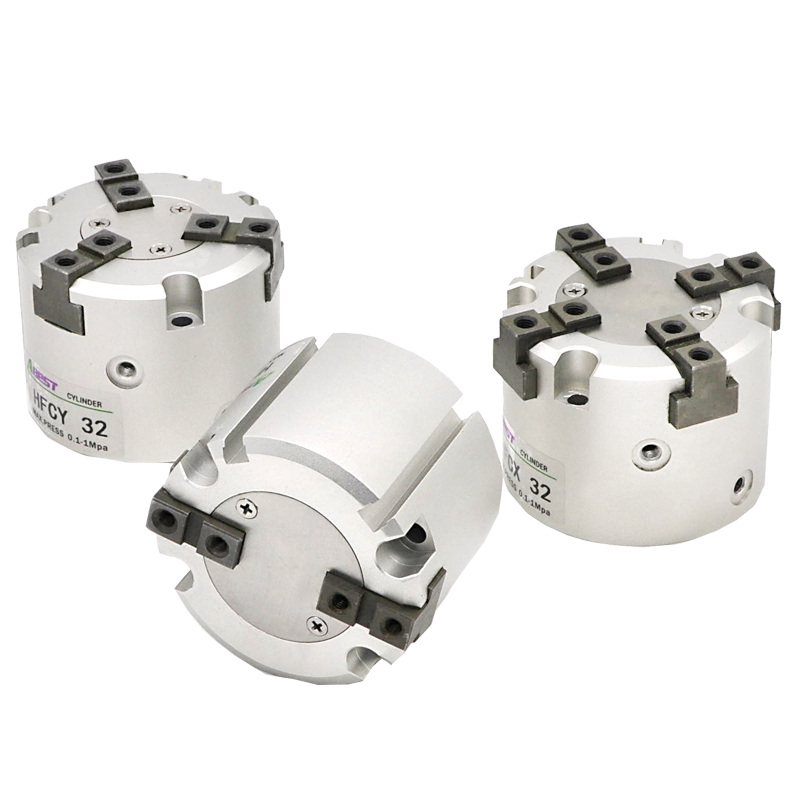

夹持/固定产品
一般用气动夹爪气缸(原理:开闭一般是通过由气缸活塞产生的往复直线运动带动与手爪相连的曲柄连杆、滚轮或齿轮等机构,驱动各个手爪同步做开、闭运动。),它可以用来抓取物体,实现机械手的各种动作,常应用在搬运、传送工件机构中抓取、拾放物体
