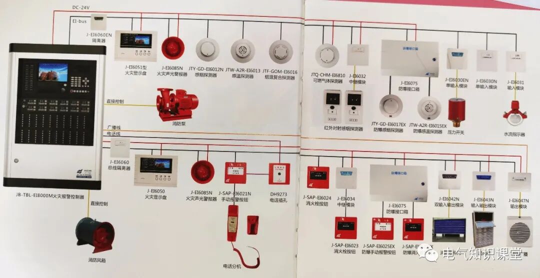

火灾自动报警回路和消防联动控制线路都存在线路压降问题。这在规模较小的系统中一般体现不出来,但在那些建筑面积较大、楼层较高、线路较长的工程中,这一问题就显得尤为突出。而这些在工程前期,又未能引起施工人员的充分注意,直到在工程后期调试阶段问题暴露后,才想方设法采取各种补救措施,不仅费工费时,而且很难处理彻底。所以消防设备的可靠动作,就必须避免供电线路的电压降的不良影响。
2、导致火灾报警系统线路压降的几个原因
(1)导致线路压降的首要原因是线路内阻
我们把导线内阻和接点电阻通称为线路内阻。导线内阻就是导线本身所固有的电阻,阻值的大小与线路长短成正比、与导线横截面积成反比,并且与导线质量有关。有些厂家生产的导线质量不过关,无形中就增加了阻值。接点电阻是指线路中的导线与接线端子、导线与导线之间连接的接触电阻。当接入设备时,如果接线端子压接不紧,就会增大接点电阻。
线头不焊锡、长时间裸露在空气中会产生氧化层,也会造成接点电阻增大。另外在总线中接入感烟探测器、感温探测器、输入模块、输入输出模块、总线短路隔离器等各类编址单元,接入设备数量越多,接点电阻就越大。
导致火灾报警系统线路压降的原因是什么?有哪些对策?的图4
正是由于线路内阻的存在,才引起了电路中工作负载两端的电压下降的问题。根据欧姆定律可知,压降值与线路内阻和工作负载电阻的比值成比例。因此要减小线路压降,就得想办法减小线路内阻和工作负载电阻的比值。
