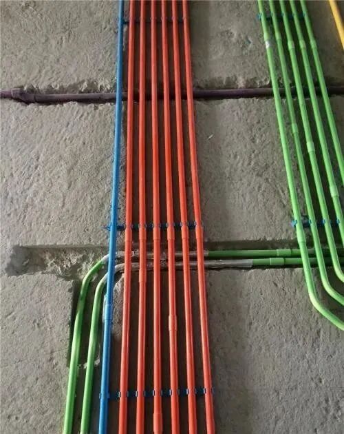

粗细
家用电线只需要两种规格:2.5平方铜线和4平方铜线。其中2.5平方铜线用量最大,所有的电灯、插座都是它。4平方铜线的用量稍小一点,一般插座回路的干路和独立插座回路(大功率电器回路)用它。
家庭装修电线怎么选?粗细、软硬问题,一次性解决的图2

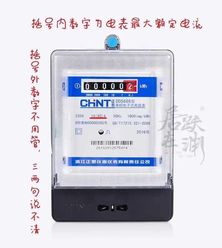

用4平米以上的电线(常见6平方),没有必要——入户线是6平方或10平方电线,电表不会超过60A,电表箱里的开关不会超过63A。
这意味着,如果真的需要使用6平方铜线了,你的入户线、电表、断路器,都需要一并更换。如果不需要6平方线,那你多花钱买它干嘛?

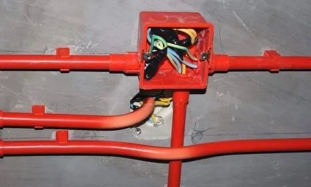

家庭装修电线怎么选?粗细、软硬问题,一次性解决的图3
有的朋友说我家里的的确确装了一个超大功率电器,需要用6平方线,怎么办——忍着点,别用那台电器。国标没有为住宅用户设计那么大的功率,大学宿舍限电,居民住宅同样限电。
用2.5平方以下的电线(1.5平方),不允许——从2012年4月1日起,新的行业标准《住宅建筑电气设计规范》中已经禁止使用2.5平方以下的电线了(面积在60平米以下,且为一居室的住宅除外)。

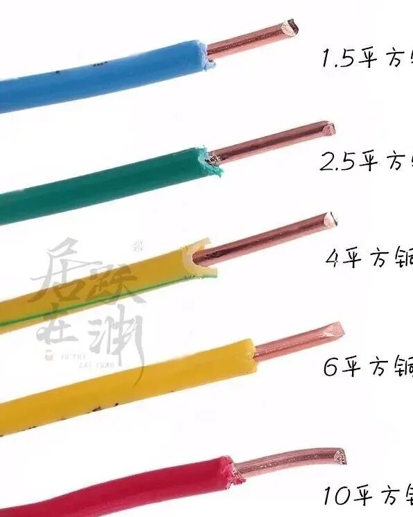

软硬

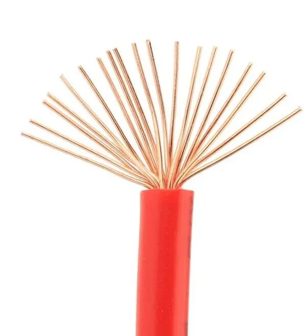

装修领域习惯说“软线”或者“硬线”,其实这种说法非常不准确。所谓软线,指的是BVR线(都是多芯线);硬线,指的是单芯BV线(有多芯BV线,只不过住宅装修不需要使用)。
家庭装修电线怎么选?粗细、软硬问题,一次性解决的图4
这两种电线的用途早就有了明确规定:BV线用于装修布线;BVR线用于柜内布线。
BV线更便宜(因为工艺简单),应用于普通住宅装修足够了。BVR的特点是好接线,所以配电柜那种折弯多、空间小的环境下才需要使用。

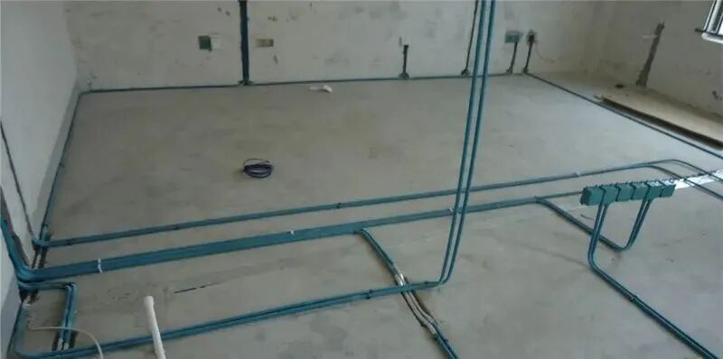

家庭装修电线怎么选?粗细、软硬问题,一次性解决的图6
顾虑2:硬线不好穿线,是不是容易做成死线,日后无法维修?
我们刚才说了,BVR线的最大特色就是好接线——换句话说,BVR线就是为了接线而生的。相比之下,BV线肯定不好接。
但不好接不是接不好的借口,用BV线做布电线,是国标中规定的内容。布不好线不是线的问题,而是人的问题——能因为开车系安全带不舒服就放弃安全带吗?
连BV线都铺不好的电工,我们有理由怀疑即使给他BVR线,他也能做成死线。
