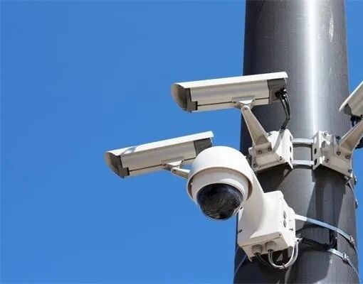

一、如何合理配置整个监控系统的摄像机电源功率?
这个问题经常让很多刚从业监控不久的朋友比较为难,很多方案在实施的时候都发现当初设计的电源容量不够,需要追加设备,造成和甲方扯皮现象。实际上,由于摄像机在 启动瞬间,启动电流很大,再加上工程上远距离传输的损耗,所以,监控摄像机需要的电源,不是简单地把所有摄像机的额定功率相加。
正确的做法是把整个监控系统的摄像机的额定功率相加再乘以1.3倍,这个是摄像机实际需要的功率,然后再加上约30%的损耗;最后再加上30%的余量,作为将来扩容使用。
举例子:
如果一个商务楼,有100台固定q型摄像机,每台监控摄像机的额定功率是4W,我们该如何配置摄像机电源呢?
根据上面的计算方法,我们计算出,摄像机的额定功率是4W*100台=400W 摄像机实际使用的功率是400W*1.3=520W 考虑损耗后,摄像机需要的功率是520W*1.3=676W 加上电源余量,摄像机最终需要配置的电源功率是676W*1.3=878W
总结如下:
摄像机需要配置的电源功率=摄像机的额定功率*1.3*1.3*1.3 (注:如果监控距离特别长,需要适当加大电源功率,并且提高电源电压)。
