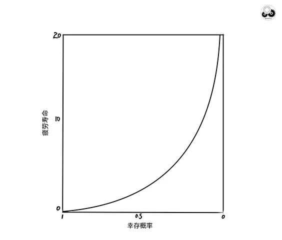

      上一章我们讲过了,轴承的寿命是一个统计学概念,换句话说,轴承的寿命具有一定的离散性,即使是同一批相同的滚动轴承,在同一载荷,转速,润滑条件下,也不会具有相同的寿命值。这些轴承的失效,也就是幸存概率(这里我们引入另外一个新的概念,所有的疲劳寿命的研究都和这个幸存概率息息相关),都服从如下的离散分布。
轴承的寿命理论(二)的图2
      但是,由于疲劳裂纹从最初产生到扩展至表面,需要一定的时间,因此,疲劳寿命实际上是不可能为零的。因为这里仅讨论轴承疲劳寿命的一般概念,所以我们只要考虑这个模型的基本可用性就可以了。不用太纠结图片细节的呈现。

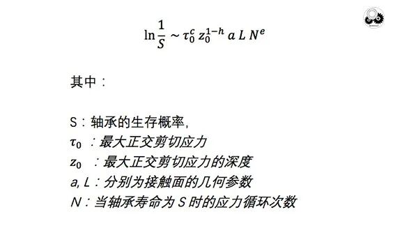

      由上式可以看出,韦布尔在这里的主要贡献是提出了结构破坏是应力体积的函数。这一理论的假设是原始裂纹导致断裂。至于该公式中具体的参数的含义,我们不用太深入的了解。
      但是在滚动轴承中,产生在表面下的许多裂纹并不会扩展至表面。因此韦布尔理论不能直接适用于滚动轴承。因为按照我们上一章分析的轴承寿命理论,轴承的疲劳断裂概率应该是表面下最大剪应力深度的函数。
      讨论和推导过程我们不需要了解,我们只要知道:
  • 轴承的疲劳是根据脆性材料的可靠性分布韦布尔模型得到的,
  • 韦布尔理论不能直接表征滚动轴承的疲劳,因为假设机制不同,
  • 轴承科学家根据滚动轴承疲劳的概率参数,结合韦布尔分布最终得到了滚动轴承的概率结果,
      最终我们得到滚动轴承的幸存概率,(或者我们暂且把它理解成滚动轴承的疲劳寿命):
