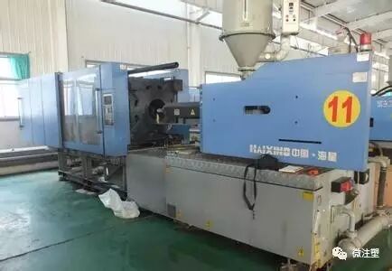

注塑从主流道唧咀位置开始到制品的浇口位置,全部是充填水口的过程,此阶段的要求不高,不影响排气与水口披锋的话一般不特别设定,再继续注射至制品容积的90%左右即要设定切换位置。
从注射开始到切换位置的这段距离就是所谓的射出工程,射出工程压也是填充压,在射出工程阶段,有足够压力保证的前提下,射出速度起主导作用,为保证填充速度的有效填充所需的压力就是填充压力。
注塑机填充压力设定说明的图1
通常设定比实际最大值大5%-10%即可。
设定好计量,切换位置与填充速度后根据填充时间来判
断填充压力的大小与否。
计量;36mm
切换位置;10mm
速度;45%
填充压力
填充时间
25
1.0
30
0.78
35
0.66
40
0.58
45
0.54
50
0.51
55
0.51
60
0.51
65
0.51
70
0.51
从上表来观察,为了得到45%的速度,注塑压力就起码需要50%,因此向安全侧偏移后定为55%较合适。
从上表可看出实际所需填充压力在45%至50%之间,低于45%时,填充压力不足使充填速度不能达到设定速度,表现为充填时间变长,高于50%以上,具有足够的压力保证45%速度的充填,实际所需压力不高,设定过高也没有意义,相反会有不利的隐患,如设定过高,发生单个号浇口异物堵塞时,成形的那一个号就会产生高压过充填,对模具与机器都有不利影响,产品品质就不用说了。
