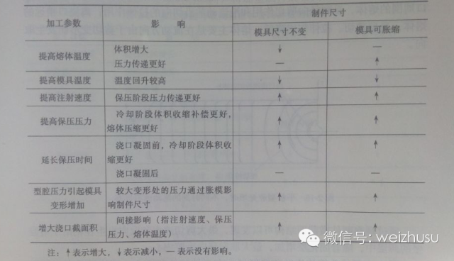

所有加工工艺参数对于制件的尺寸都有直接或间接的影响。表1中列出了加工工艺参数的改变对于制件尺寸的影响情况。
没有好的注塑成型工艺,怎么可能做出好产品?的图1
表1

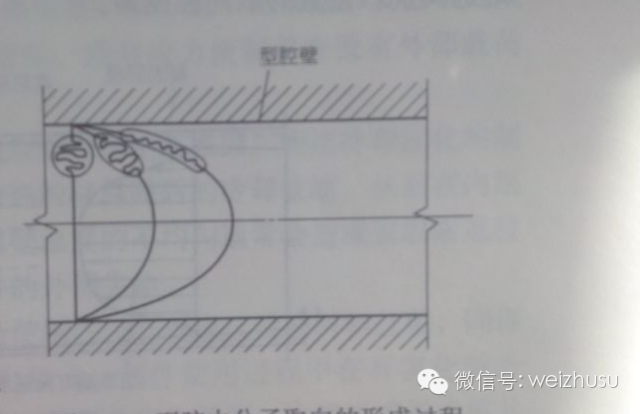

(1) 分子取向
分子取向是指分子链沿着某个特定方向的排列。塑料熔体在完全松弛的状态下,各个分子链处于无规则的自由运动状态。当熔体在注射型腔中流动时,分子链被迫沿某一方向排列,表现出特定的取向,如图1。
没有好的注塑成型工艺,怎么可能做出好产品?的图3
图 1
在狭窄流道以及靠近型腔壁的区域,塑料熔体的剪切速率很高,因此熔体在这些区域被拉伸。靠近型腔壁的熔体粘附在型腔壁上,熔体中心位置的流动速度较快。
当取向后的熔体停止流动时,由于熔体的热运动(布朗运动),分子链重新进人天规则、随机的运动状态,这个过程称为松弛。松弛速率取决于分子结构、所使用的添加剂 (内润滑剂) 的性能,以及温度和压力的高低。
相对分子质量越小,温度越高,压力越低,则松弛速率越高。在通常的注射温度下,塑料熔体在几秒中内发生松弛,而塑料熔体的固化通常只需要几分之一秒的时间,表层固化时间更短。
因此,成型过程中产生的大部分取向也被“冻结”,随着温度降低,松弛速率降低很快,在玻璃化转变温度以下或者塑料制件不再高温熔融时,实际上不会发生松弛。塑料制件取向松弛过程通常伴随着收缩,因此可以用收缩程度来衡量取向程度。注射成型引起的取向是剪切变形和拉伸的综合作用。

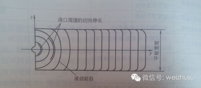

如图2所示,在挠口周围的熔体,受到径向剪切作用和沿流动前沿切向的拉伸作用;离浇口稍远的熔体,受到剪切、拉伸作用降低,熔体主要是在流动方向由于剪切变形而发生取向。

图2

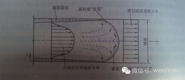

通过观察制件横截面结构可以发现,最大剪切速率和取向发生在粘附于型腔壁的薄层中,随着固化层增加,最大取向移向型腔中心。图2-17 所示为熔体流动前锋区域存在双轴拉伸和取向。
熔体沿垂直于轴向的方向流动时,较高粘度的塑料表层受到双向拉伸后形成取向,熔体接触到型腔壁后取向“冻结”,在制件表面形成附加的横向取向。在靠近浇口附近的位置相对远离浇口位置的取向程度高。
没有好的注塑成型工艺,怎么可能做出好产品?的图5
图3

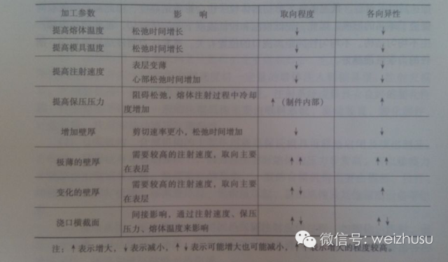

分子链的取向通常使得制件的许多性能产生明显的各项异性,制件的力学性能尤为显著。沿取向方向的强度总是高于垂直于取向方向的强度。通常希望提高取向强度,但又不降低横向强度。取向对于拉伸和冲击行为的影响非常明显。
表2 给出了加工参数与取向程度和各向异性的关系。如果材料中加入填料后,填料的取向,特别是玻璃纤维填料的取向,将加重制件的各向异性。
没有好的注塑成型工艺,怎么可能做出好产品?的图6
表2
