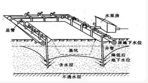

基坑降水的方法:
明沟加集水井降水、轻型井点降水、喷射井点降水、电渗井点降水、深井井点降水等等。
基坑降水:这些参数和要点你都要熟记于心!的图1
一、常用的经验参数
1、基坑宽度小于6米时可沿基坑长边方向布置单侧线性井点,大于6米则需两则布置或环状布置井点。单侧线性井点要布置在地下水流靠上游的方向上。
2、降水井运行一段时间后,地下水会形成稳定的降水漏斗。降水漏斗的坡度约为1:10,也就是说,当井点处地下水位下降1米并长时间稳定时,离井点约10米范围内的地下水位都将受到影响,而且,距离井点越远降水幅度越小。
3、一般要求地下水位降到基坑底高程以下0.5~1米,以保持基坑在开挖期间的干燥状态,同时也保障开挖过程中基坑边坡的稳定性。
4、井点间距一般可选择0.8米、1.2米或1.6米,视地下水位和基坑深度而定。在特殊部位可以适当加密井点,以保证降水效果。
5、冲孔深度应比滤管低0.5米左右,回填井管时用粗砂一直填到滤管以上至少1米,在离地表至少0.5米的深度内用粘土进行封口。

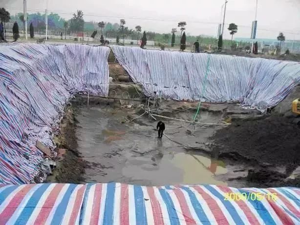

1、集水坑降水
明渠加集水坑降水具有施工方便,费用低廉等特点,在施工现场应用的最为普遍。
在高水位地区基坑边坡支护工程中,这种方法往往作为其它降水方法的辅助排水措施,它主要排除地下潜水、施工用水和天降雨水。
在地下水蓄量较小,地质条件较好的情况下,使用明渠和集水井可以清除基坑内积水。
但是在地下水较丰富地区,若仅单独采用这种方法降水,由于基坑边坡渗水较多,作业面泥泞不堪,有不利于结构物施工。因此,这种降水方法一般不单独应用于高水位地区基坑边坡支护中,通常会与降水井点或截渗幕墙配合使用。

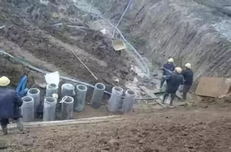

4、管井井点
管井井点适用于渗透系数大的砂砾层,地下水丰富的地层,以及轻型井点不易解决的场合。
它具有施工简单、出水量大等特点,每口管井出水流量可达到50~100m3/h,可降低地下水位深度约3~5m。
这种方法一般用于潜水层降水,通常土的渗透系数在20~200m/d范围内时效果最好。
