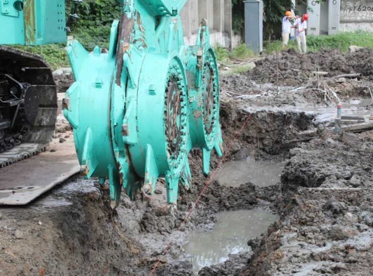

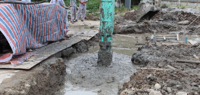

步骤1:将深搅铣轮对正待施工的地下墙体的轴线, 不需要做导墙。
步骤2:搅拌头持续性地深入地下, 在铣轮破碎土壤的同时, 泵送液体材料至搅拌头底部,与掘松的土壤充分搅拌,在铣轮向下搅拌的同时加入压缩空气可以提高破碎和搅拌效果。铣轮的旋转方向可以随时变换,旋转的铣轮及铣齿将土壤推向垂直安装在铣轮架上的切割板,从而形成对土壤的强制搅拌效果。操作人员可调整铣轮进尺速度和泵送泥(灰)浆量,以形成均匀的塑性拌合体,以便于搅拌头顺利下钻和提升,一般正常施工速度为0.5m~1. 0m/min。
CSM桩基坑支护施工工法详解的图4
图 5. 1-13 双铣轮施工示意图
步骤3:在达到设计深度后,慢速拔出搅拌轮的同时连续注入水泥浆。搅拌轮的旋转能够充分保证已搅拌过的流塑态的水泥浆与土壤的混合体与新注入的水泥再次均匀的混合。

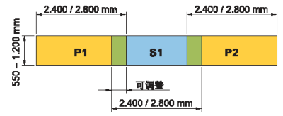

5. 2 施工顺序
CSM 工法(双轮铣深搅工法) 施工的水泥土连续墙是由一系列的一期槽与二期槽所构成。套铣邻近新完成槽段的工艺称为“软铣工法” 。双轮铣亦可套铣已具有一定硬度的一期槽段, 称“硬铣工法” , 施工顺序如右图所示:P 槽段为一期槽, S 槽段为二期槽。

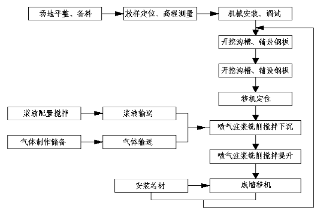

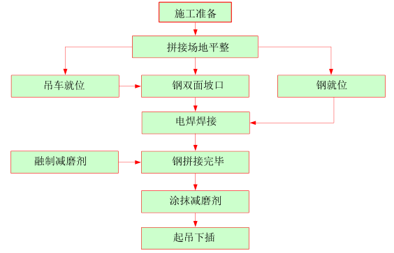

5. 3. 3 施工工艺流程
CSM桩基坑支护施工工法详解的图6
图 5. 1-15 施工工艺流程图
5. 3. 4 型钢的加工制作
型钢宜采用整材,因施工需要采用分段焊接时,采用坡口焊接, 焊缝质量等级不得低于二级;单根型钢中焊接接头不宜超过2个,焊接接头位置应避开弯矩最大处,相邻的接头竖向位置宜相互错开,竖向错开距离不宜小于1m。
5. 3. 5 涂刷减摩剂
型钢起拔宜采用液压起拔机, 型钢在使用前必须涂刷减摩剂, 以利下插, 要求型钢表面均匀涂刷减摩剂。
(1) 清除型钢表面的污垢及铁锈。
(2) 减摩剂必须用电热棒加热至完全融化,用搅棒搅时感觉厚薄均匀, 才能涂敷于型钢,否则涂层不均匀,易剥落。
(3) 如遇雨天,型钢表面潮湿,应先用抹布擦干表面才能涂刷减摩剂, 不可以在潮湿表面上直接涂刷,否则将剥落。
(4) 如型钢表面铁锈清除后不立即涂减摩剂,须在以后涂刷前抹去表面灰尘。
(5) 型钢表面涂上涂层后,一旦发现涂层开裂、剥落,必须将其铲除, 重新涂刷减摩剂。

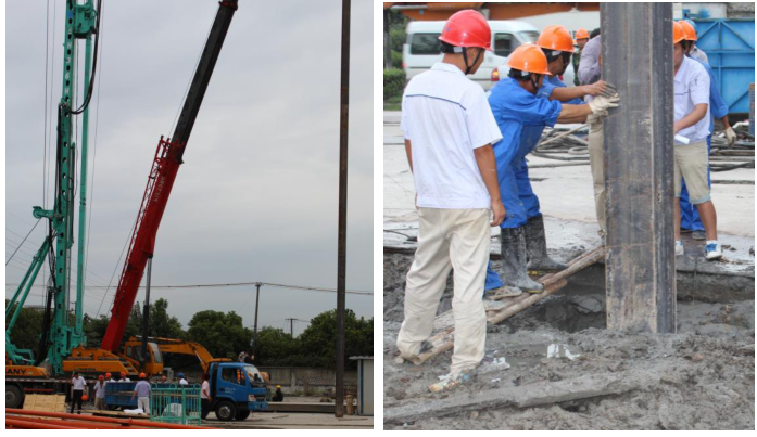

5. 3. 6 型钢的下插
(1) H 型钢下插应在 CSM 工法桩施工完毕后3h内进行,吊机应在搅拌提升过程中已经就位,准备吊放 H 型钢。
(2) H 型钢使用前,在距型钢顶端处开一个中心圆孔,孔径约 8cm, 并在此处型钢两面加焊厚≥12mm 的加强板,中心开孔与型钢上孔对齐。
(3) 根据甲方提供的高程控制点,用水准仪引放到定位型钢上, 根据定位型钢与 H型钢顶标高的高度差确定吊筋长度,在 H 型钢两腹板外侧焊好吊筋(≥Φ12 线材 ,误差控制在±3cm以内。H 型钢插入水泥土部分均匀涂刷减摩剂。
(4) 装好吊具和固定钩,然后用50T吊机起吊H型钢,准备下插, 用线锤校核垂直度,必须确保垂直。
(5) 在沟槽定位H型钢上设H型钢定位卡,型钢定位卡必须牢固、 水平,必要时用点焊与定位型钢连接固定;型钢定位卡位置必须准确, 将H型钢底部中心对正桩位中心并沿定位卡靠型钢自重插入水泥土搅拌桩体内。
(6) 若H型钢插放达不到设计标高时,则采用起拔H型钢,重复下插使其插到设计标高,下插过程中始终用经纬仪跟踪控制H型钢垂直度。
(7) H 型钢的成型待水泥搅拌桩达到一定硬化后,将吊筋以及沟槽定位卡拆除。

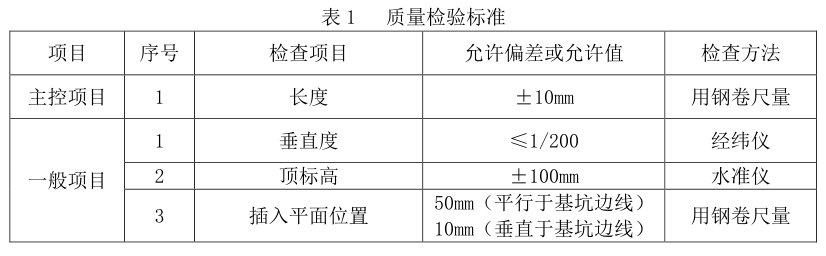

(8) 质量检验标准

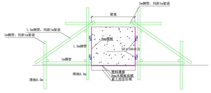

4、 模板安装施工
(1) 认真检查模板质量, 要求各种规格的模板都应是平整、 完好无损, 孔洞应修补完好。每次使用前, 应清除板面垃圾涂刷隔离剂。
(2) 施工前绘制好模板排列图。对操作班组认真进行交底。
(3) 立模板必须严格按弹好的梁边线进行。梁外围上口用麻线拉直以确保构件平整度。

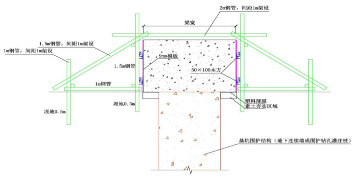

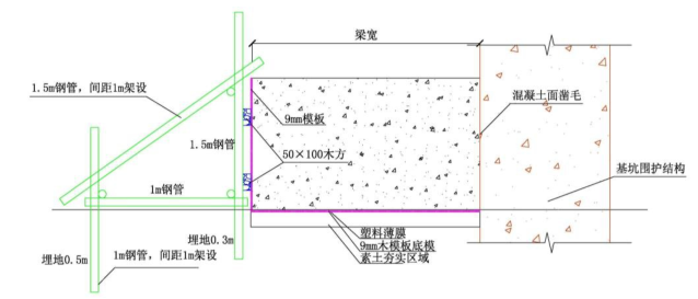

CSM桩基坑支护施工工法详解的图9
图 5. 1-20 腰梁模板施工详图
CSM桩基坑支护施工工法详解的图10
图 5. 1-21 压顶圈梁模板施工详图
CSM桩基坑支护施工工法详解的图11
图 5. 1-22 混凝土支撑模板施工详图
(4) 安装模板前应检查预埋件的位置尺寸规格数量及固定情况。
(5) 压顶圈梁、 围檩及支撑的模板支设立面示意图参见上图

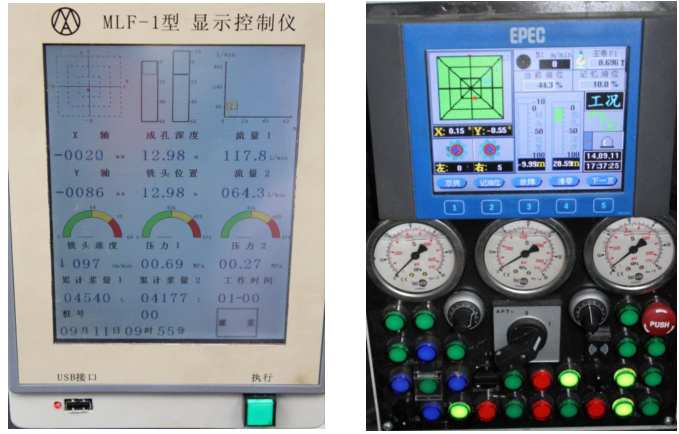

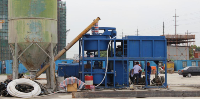

CSM(双轮铣深搅) 工法的施工参数控制主要显示于钻机的操作手监视器:
一种电子检测和控制系统—B-Tronic-可以安装在所有 CSM 钻机上, 这种数据获取系统能够检测和控制施工参数, 同时也能控制和检测钻机功能。
下面列出的施工数据是连续获得的, 可视化的和可以存储的:
深度、 体积、 胶管内的浆液压力、 沟槽内的浆液—土壤压力、 泵送体积和时间、 泵送体积和深度、 偏斜量(在两个方向上) 、 深搅头的速度、 钻机的参数。
CSM桩基坑支护施工工法详解的图12
图 5. 1-19 电子检测系统图
整个生产过程中所有的施工参数都被监测, 记录和存储在钻机内并且能够以每一个单独的墙体的质量保证记录的形式打印出来。
