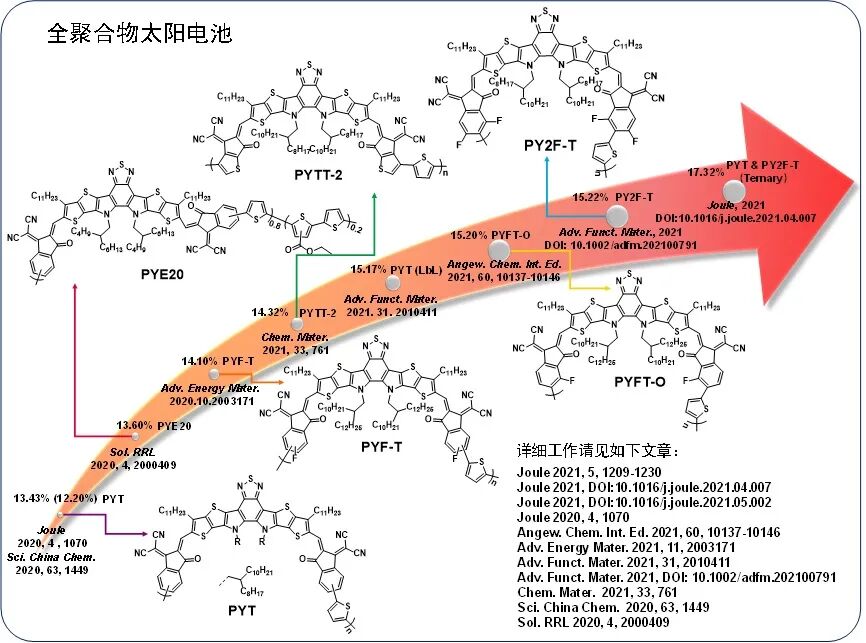

闵杰研究员课题组 率先将Y系列稠环小分子受体聚合物化,合成了聚合物受体PYT,该聚合物受体不仅具有高吸光系数 1.0×10 5 cm -1 ,而且其光学带隙仅为1.40 eV。通过引入聚合物PM6作为给体材料,并微调PYT的分子量来精细优化活性层形貌,从而获得了超过13.43%的PCE;另外,相较于对应的Y系列小分子体系,其稳定性也获得了明显的提升 (Joule2020,4, 1070-1086;Sci. China Chem.2020,63, 1449-1460)。为了进一步提升All-PSCs的效率和稳定性,课题组通过分子设计、形貌调控、三元共混等策略出发,制备出了性能更加优异的全聚合物光伏体系(如图1所示)。
武汉大学闵杰研究员课题组《Joule》:全聚合物和单组份太阳电池研究取得新进展的图1
图1 课题组与合作者开发的新型聚合物受体材料及其研究成果示意图
在材料设计方面,课题组在PYT结构中引入酯基取代的噻吩单元,通过该单元的聚合比例来调控材料聚集行为,获得了13.60%的PCE(Sol. RRL2020,4, 2000409);通过引入含噻吩稠环端基异构体,课题组合成了一系列高效率的聚合物的受体材料,且活性层展现出优异的光热稳定性(Chem. Mater.2021,33, 761-773);另外,通过引入单氟和双氟取代端基,设计的聚合物受体相比于PYT能够获得更强且红移的吸收光谱,更好的分子堆积和电子迁移率,从而获得了超过15%的效率(Adv. Energy Mater.2021,11, 2003171,Angew. Chem. Int. Ed.2021,60, 10137-10146,Adv. Funct. Mater.2021, DOI:10.1002/adfm.202100791)。
在形貌调控方面,课题组在前期发展的逐层涂膜工艺基础上(Joule2020,4, 407-419),制备了基于PYT聚合物受体的伪双层结构,有效地改善了活性层形貌和载流子传输机制,从而获得了15.20%的PCE(Adv. Funct. Mater.2021,31, 2010411)。值得一提的是,在研究全聚合物太阳电池稳定性问题的过程中发现:随着活性层厚度的减小,活性层的热稳定性和其器件光热稳定性会逐渐增加。基于此发现,并结合效率、光热稳定性、合成复杂性和活性层厚度等参数,课题组提出了一种新的光伏材料评价品质因数(i-FOM2.0),为有机光伏材料提供了新的度量方式(Joule2021,5, 1209-1230)。
在三元共混策略方面,课题组将无氟取代的PYT作为第三组分引入PM6:PY2F-T主体系统中后,由于三元共混物的互补吸收和微调的微观结构,使得改善后的器件PCE高达17.32%(为全聚合物体系最高值,并且得到了中国计量研究院第三方认证效率为16.94%),且器件T80寿命(达到初始器件效率的80%所需的时间,最大功率点测试)超过2万小时。与相应的二元体系相比,三元共混体系在效率、能量损失、稳定性方面都具有明显优势(Joule2021, DOI:10.1016/j.joule.2021.04.007)。
