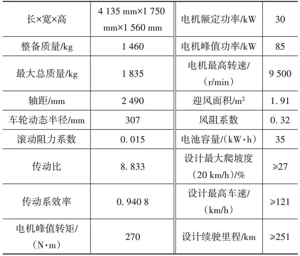

目标车辆为匹配永磁同步电机的某款单挡纯电动汽车,表1所示为其主要参数与设计要求。
2 优化数学模型的建立
在纯电动汽车两挡变速器传动比优化设计过程中应同时兼顾动力性与经济性,考虑到政策和市场对电动汽车的续驶里程要求越来越高,如何提升经济性是目前需要研究的重要问题。本文中以汽车经济性为优化目标,同时根据动力设计指标设置边界条件,以求设计出既满足动力性要求又能够达到经济性最优的传动比。
表1 目标车型主要参数与设计要求
Tab.1 Main parameters and design requirements of target vehicle

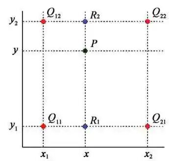

纯电动汽车驱动系统效率为驱动电机与控制器的综合效率。本文中驱动系统效率数据为电驱动系统性能测试台架实测所得,试验所得的系统效率为有限值,使用过程中需要插值,文中选用双线性插值法。如图1所示,已知Q11Q12Q21Q22,求插值点P,则有
基于NEDC的纯电动汽车两挡变速器传动比设计的图5
基于NEDC的纯电动汽车两挡变速器传动比设计的图6
图1 双线性插值表
Fig.1 Bilinear interpolation table

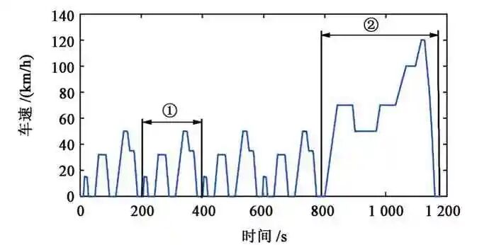

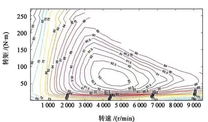

最终得到的系统效率等高线分布如图2所示。采用我国测试用的 NEDC 工况。NEDC 是 GB∕T 18386—2017[5]中电动汽车能量消耗率和续驶里程试验方法规定的工况试验循环,由4个市区循环①与1个市郊循环②组成,一个循环持续1 225 s,总里程10.93 km,如图3所示。
基于NEDC的纯电动汽车两挡变速器传动比设计的图7
图2 驱动系统效率分布图
Fig.2 Efficiency distribution of drive system

图3 NEDC循环工况
Fig.3 NEDC cycle condition

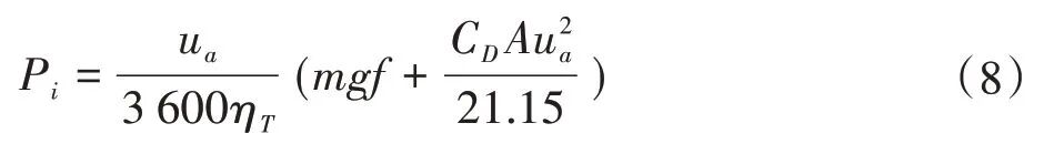

NEDC整个工况内都没有坡度变化,并且在停车时,整个系统断电,纯电动汽车没有怠速能耗。不考虑复杂的制动能量回收,则汽车在NEDC 下的能耗可分为匀速工况和匀加速工况两个部分[7]
匀速工况:假设某t 时间间隔内汽车以ua(km∕h)的车速匀速行驶,由式(7)可推导出此状态下的汽车驱动系统输出功率为
基于NEDC的纯电动汽车两挡变速器传动比设计的图10

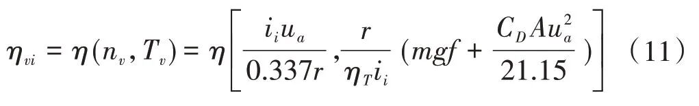

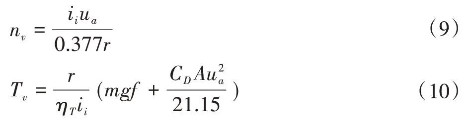

车速ua匀速行驶过程中,汽车传动系传动比为ii,驱动系统的输出转速和输出转矩分别为
基于NEDC的纯电动汽车两挡变速器传动比设计的图11
将式(9)和式(10)代入式(6),可得到以车速ua匀速行驶时系统效率与传动系传动比的关系为
基于NEDC的纯电动汽车两挡变速器传动比设计的图12

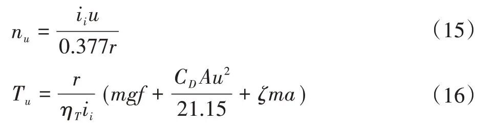

匀加速工况:在不换挡情况下,假设汽车从u1匀加速到u2,取车速间隔为1 km∕h,历时为Δt,在该小段的工作区间内汽车车速从uj提升到(uj+1),则整车的输出功率为
基于NEDC的纯电动汽车两挡变速器传动比设计的图15
匀加速到车速为u 时,汽车传动系传动比为ii,驱动系统的输出转速和输出转矩分别为
基于NEDC的纯电动汽车两挡变速器传动比设计的图16
将式(15)和式(16)代入式(14),可得到匀加速到车速为u时汽车系统效率与传动系传动比的关系
基于NEDC的纯电动汽车两挡变速器传动比设计的图17

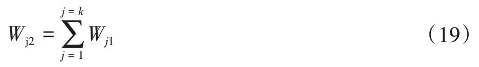

汽车从车速u1匀加速到u2过程中整车的能量消耗为
基于NEDC的纯电动汽车两挡变速器传动比设计的图19
式中,k 为汽车在不换挡情况下车速从u1匀加速到u2过程中所有间隔为1 km∕h的速度段,k=|u2-u1|

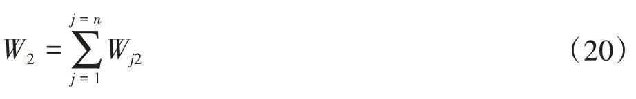

整个NEDC 工况下汽车用于匀加速行驶所消耗的总能量为各个匀加速行驶工况能耗的总和,即
基于NEDC的纯电动汽车两挡变速器传动比设计的图20
式中,n 为整个NEDC 工况下所有不换挡匀加速工况的数目。

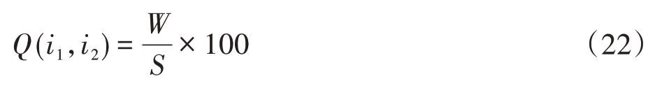

以NEDC 工况下汽车的百公里耗电量为指标的两挡变速器传动比优化目标函数为
基于NEDC的纯电动汽车两挡变速器传动比设计的图23

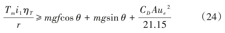

(1)最大爬坡度要求,由式(7)可知,汽车最大驱动力公式为
基于NEDC的纯电动汽车两挡变速器传动比设计的图24
式中,Tm为驱动电机峰值转矩;θ 为最大爬坡角;ue为稳定爬坡车速,解得
基于NEDC的纯电动汽车两挡变速器传动比设计的图25

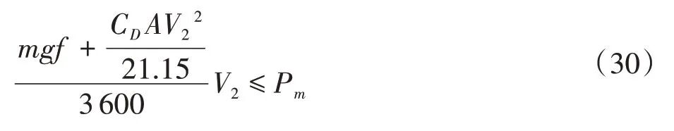

(4)功率限制,汽车最高车速时的功率为
基于NEDC的纯电动汽车两挡变速器传动比设计的图30
式中,Pm为驱动电机峰值功率。
将式(28)代入式(30)可解得
基于NEDC的纯电动汽车两挡变速器传动比设计的图31

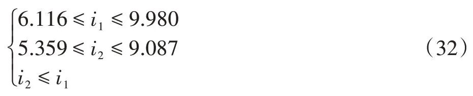

由以上计算结果可得出最终的约束条件为
基于NEDC的纯电动汽车两挡变速器传动比设计的图32

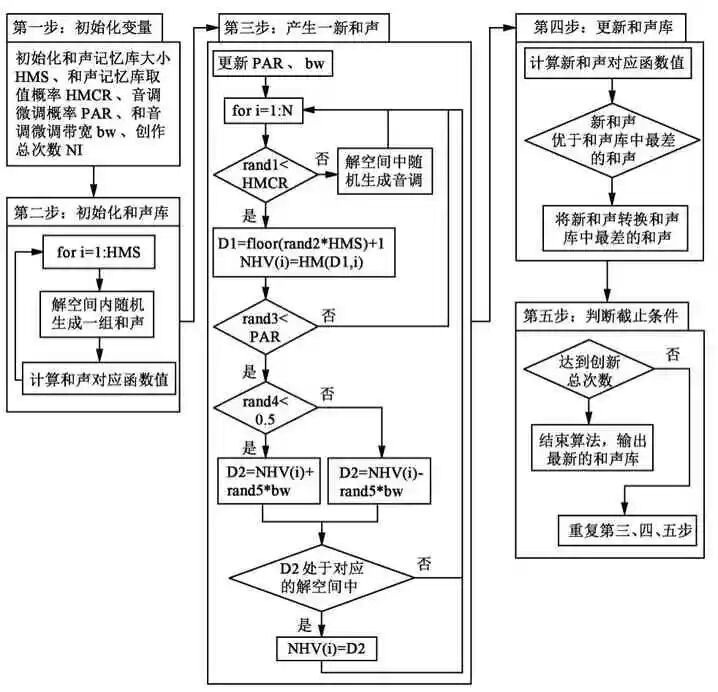

和声搜索(HS)算法[8]是一种新近的仿生类全局搜索智能优化算法,由韩国学者Geem Z W 等基于乐师们音乐创作过程提出,具有通用性好、易于实现等优点。在此基础上,Mahdavi M 等人[9]将原算法中音调微调概率PAR 和和音调微调带宽bw 两个参数由固定值变成动态值为
基于NEDC的纯电动汽车两挡变速器传动比设计的图33
式中,PARmax和PARmin分别为音调微调概率的最大值和最小值;bwmax和bwmin分别为和音调微调带宽的最大值和最小值;NI为创作的总次数。
前期较小的PAR 和较大的bw 可以有效提升算法前期的收敛速度,同时避免局部收敛;后期较大的PAR 和较小的bw 可以有效提升算法后期的收敛精度。改进的和声搜索算法流程如图4所示。
第一步,定义优化问题并初始化算法变量。
第二步,解空间范围内初始化和声库。
第三步,解空间内基于规则产生一个新的和声。
第四步,将新和声与和声库中最差和声进行对比,基于对比结果更新和声库。
第五步,判断算法截止条件。
经计算机编程后,在PARmax=0.99、PARmin=0.45的音调微调概率最大值和最小值;bwmax=0.5、bwmin=0.001 的和音调微调带宽最大值和最小值;NI=300 000 的创作总次数组合下得到目标函数在i1=9.980,i2=5.359处的最优解13.199 6 kW·h,相比于相同数学模型下原方案13.768 5 kW·h 的百公里能耗,节能效果为4.13%。
基于NEDC的纯电动汽车两挡变速器传动比设计的图34
图4 改进和声搜索算法执行流程
Fig.4 Execution flow of improved harmony search algorithm

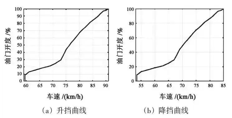

为避免汽车在行驶过程中换挡频繁,本文中的两挡变速器采用如图5所示的换挡曲线,分别将装配单挡减速器和两挡变速器的纯电动汽车动力总成在试验台架上进行NEDC 循环路况测试,得到单挡减速器下的百公里耗电量为13.88 kW·h,与仿真结果的误差0.81%;两挡变速器下的百公里耗电量为13.31 kW·h,与仿真结果的误差0.84%,节能效果为4.11%,与仿真结果误差0.61%,仿真值与试验值的误差处于合理范围内,两挡变速器基本实现了预期的设计目标。
基于NEDC的纯电动汽车两挡变速器传动比设计的图35
图5 两挡变速器换挡曲线
Fig.5 Shift curve of two speed transmission
