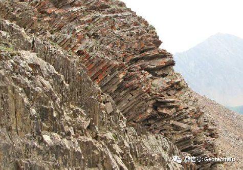

1 引言
在一般的岩石边坡分析和设计中,我们通常假定岩石不抗拉,即岩石的抗拉强度为0. 不过对于由非完全贯通节理组成的岩体(岩桥破坏,step-path failure), 这样的假定可能给出过于保守的设计,特别是在可靠性分析和倾倒破坏【岩石边坡倾倒破坏之块体倾倒(Block Toppling)数据集】中。这个笔记简要回顾了文献[1]的研究结果---抗拉强度对岩石边坡稳定性的影响。

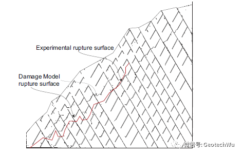

岩石边坡的稳定性通常被认为是破裂表面(rupture surface)剪切强度的函数。在天然形成的边坡上,破裂表面通常是不连续的,断裂和节理断续地分离了大的岩块。破裂表面的强度由抗拉强度、粘结力和摩擦力三个分量组成。虽然大量的研究集中在剪切强度、粘结力和内摩擦角对边坡稳定性的影响,但对抗拉强度在边坡稳定性中的作用的研究却很少。这项研究分析了抗拉强度和抗拉压裂对岩石边坡倾倒的影响。首先使用不连续断裂的直接剪切测试结果进行评估,然后该过程应用于倾倒破坏的离心机模型进行测试,最后与数值模型UDEC进行了对比。研究结果表明,岩石的抗拉强度是破裂表面扩展的关键参数。对于倾倒边坡,完整岩石的摩擦力和粘结力作用较小,而抗拉拉强度在控制边坡稳定性方面起着重要作用,倾倒边坡的长期稳定性很可能受到抗拉强度降低的控制。
