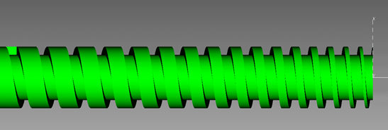

变螺距螺纹常有两种形式:
1,等牙宽变螺距螺纹,(如下图所示):
邹军:变螺距螺纹的编程例子的图1
 也就是:牙宽不变,槽逐渐变化

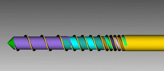

2, 等槽宽变螺距螺纹(如下图所示):
邹军:变螺距螺纹的编程例子的图2
加微信:Yuki7557 送宏程序教程一份
也就是:槽宽不变,牙宽逐渐变化
