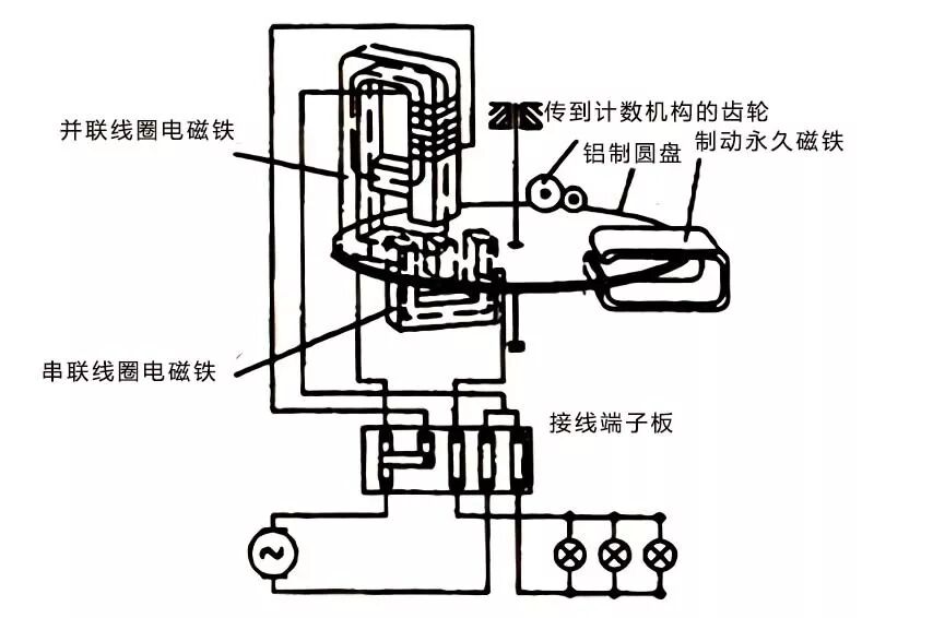

电表内部结构
电表总体由驱动机构、制动元件、转动部分、积算机构等部份组成。其中驱动机构包括电压元件和电流元件;转动部分的铝制圆盘位于制动磁铁和驱动机构之间的空隙中,具体元件分布以单相电表为例,如下图:

电表工作原理
了解了电表的内部结构,就能理解其工作原理了:在电路上接上电表,电路电压将会加在电表的电压线圈上,电路电流通过线圈就会产生变磁通,穿过铝盘,在铝盘上面形成涡流。
这个时候,涡流会和磁通发生反应,让铝盘转动起来,铝盘转动起来后会切割制动磁铁的磁通,感应出电流。而同时电流又和磁通发生作用,让铝盘匀速转动。

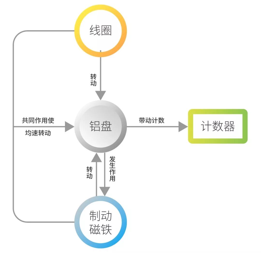

这里整理了各部件简易版的作用关系图,大家可以配合一起来看:
水电工之电表的结构与工作原理,你真的知道么?的图3
因为磁通跟测验电路中的电压与电流是成正比的,所以电路消耗的电跟铝盘的转动也是成正比的,负载功率越大,铝盘转动越快;负载功率越小,铝盘转动越慢。
铝盘转动时会经过电表的蜗杆传动计数器,计数器计算着铝盘转动的次数,由此来计算线路消耗电能。
