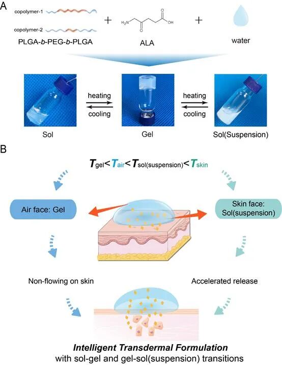

复旦大学丁建东教授课题组首次展示了,在一种制剂中同时应用两个相转变,设计“外层凝胶,内部溶液”的智能凝胶透皮制剂。由于这种制剂的第一个相转变温度(成胶温度,Tgel)低于环境温度(Tair),第二个相转变温度(沉淀温度, Tsol(suspension))低于皮肤温度(Tskin),这样可以利用凝胶内外侧的温度差异,使凝胶外侧与空气接触的面为凝胶态,内侧与皮肤的接触面为溶液态。不仅可以实现药物的原位固定,还可以提高药物的纵向扩散速度。
复旦大学研究组与复旦张江生物科技公司联合开展了针对一临床药物的制剂研究。5-氨基酮戊酸(ALA)是一种用于光动力疗法的光敏剂。复旦张江研发上市的药物艾拉是5-氨基酮戊酸的盐酸盐,目前用于痤疮、尖锐湿疣等皮肤疾病的光动力治疗。市面上最常见的艾拉溶液剂存在药液流动性过强易造成药物损失的问题;如采用膏剂,虽解决了药液流动性的问题,但由于艾拉在敷药3小时后即需光照,膏剂对药物向皮肤的释放也起到了一定的阻碍作用。因此,为艾拉设计一款兼顾速释和原位滞留性的制剂有重要意义。
所研发的新型制剂的原理如图1所示意:
复旦丁建东教授课题组AFM:利用双重响应发明自发不对称的智能化凝胶透皮制剂的图1
图1  艾拉/PLGA-PEG-PLGA“外部凝胶、内部溶液”的透皮制剂的制备过程及其在皮肤上的应用

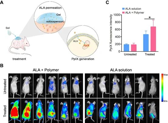

丁建东团队还考察了新材料和新药物剂型的安全性和有效性,部分验证有效性的动物实验结果如图3所示:
复旦丁建东教授课题组AFM:利用双重响应发明自发不对称的智能化凝胶透皮制剂的图3
图3  体内实验证实ALA透皮制剂的有效性
