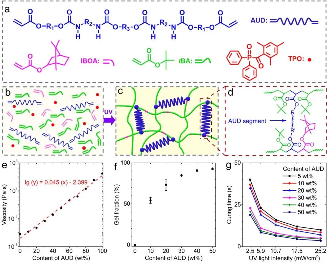

联合研究团队合作开发出了一种超高力学性能可光固化SMP体系。该材料体系主要由丙烯酸叔丁酯(tBA)和脂肪族聚氨酯二丙烯酸酯(AUD)组成,故称为tBA-AUD SMP体系。如图1所示,该SMP体系极易光固化,与基于DLP的3D打印技术兼容,可以制造出高分辨率-高度复杂的3D结构。研究团队开展了大量实验,研究tBA-AUD SMP体系的大变形机理和探索其在高承载-大变形结构中的工程应用。
南科大葛锜/西工大张彪AM:一种用于光固化4D打印的超高力学性能形状记忆高分子材料的图3
 图 2. tBA-AUD SMP前驱体溶液的相关特性
如图2所示,通过流变测量、凝胶分数试验和固化时间测试表征了tBA-AUD SMP前驱体溶液的3D打印性能。交联剂AUD含量在50 wt%以下前驱体溶液具有较低的黏度,适用于DLP 3D打印。AUD含量越高, tBA-AUD SMP体系的平衡凝胶分数越高,固化相同厚度的前驱体溶液所需的时间越短。

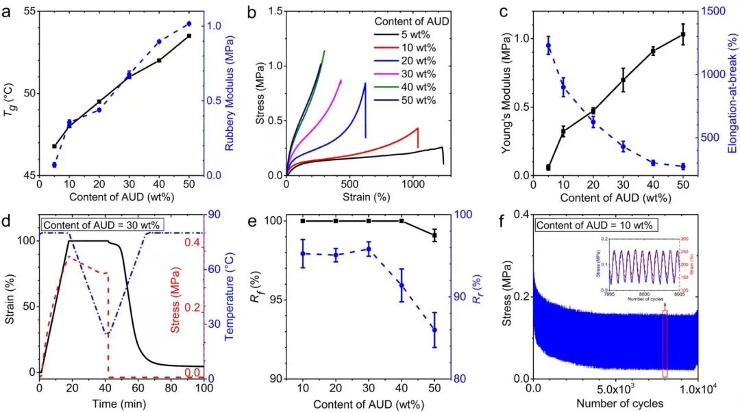

图 3. tBA-AUD SMP体系的热力学性能

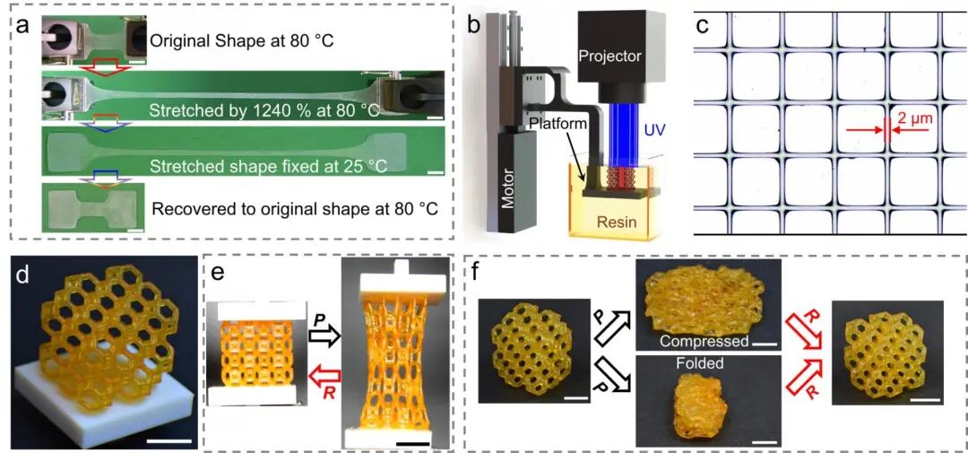

如图3所示,通过热力学性能测试标定了tBA-AUD SMP体系的大变形、形状记忆和耐疲劳性能。tBA-AUD SMP体系在编辑温度(80 °C)下具有较低的弹性模量和超高的断裂伸长率。tBA-AUD SMP 体系具有近乎100%的形状固定率和良好的形状恢复率(~90%)。此外,这种SMP材料可以承受超过10000次大变形循环加载(循环应变150%-250%)。

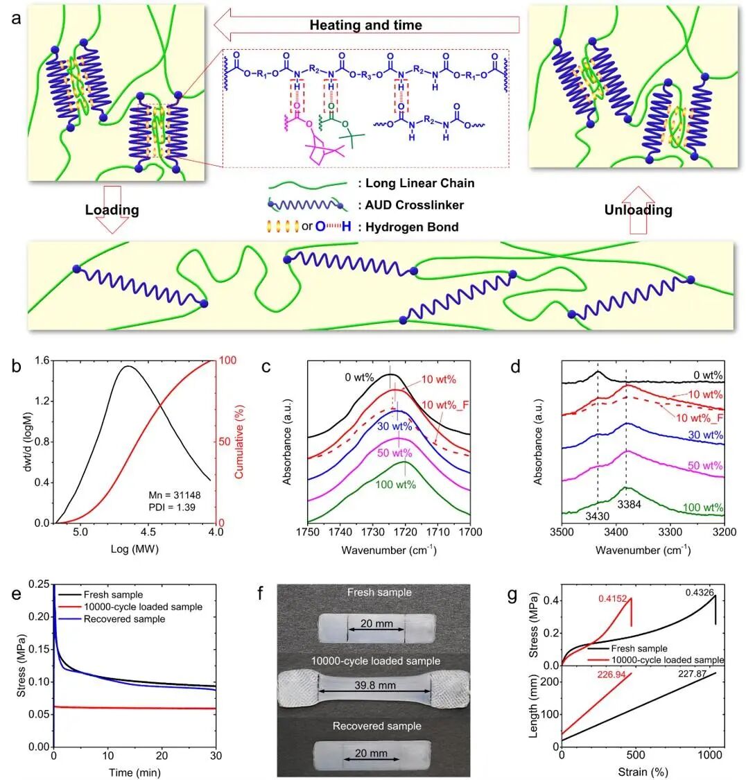

如图4所示,通过红外光谱测试、应力松弛实验和单轴拉伸试验对比新鲜试样和10000次疲劳后试样,以阐释tBA-AUD-SMP体系的大变形和抗疲劳机理。AUD交联剂的高分子量和氢键的综合作用赋予了tBA-AUD SMP体系大变形性和抗疲劳性。

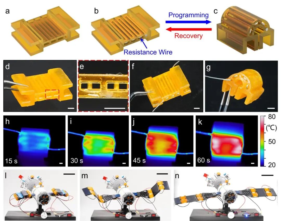

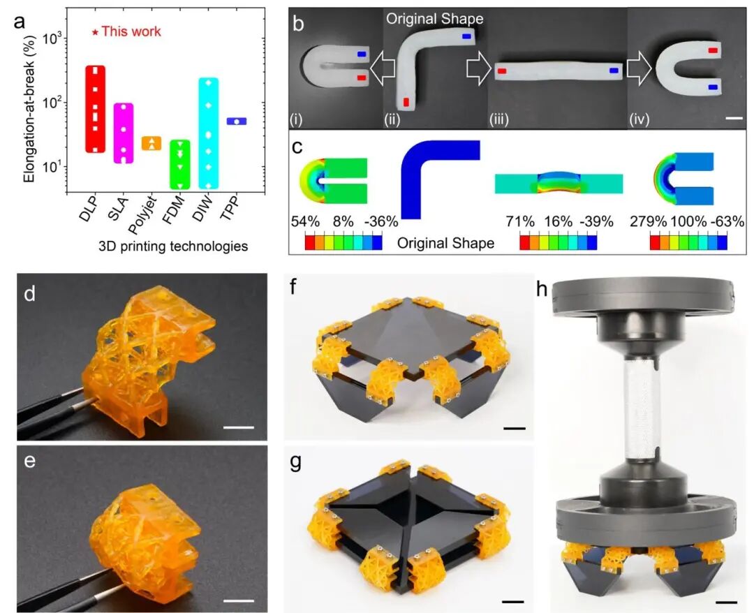

如图5和图6所示,3D打印的 tBA-AUD SMP三维构件具有高度变形能力,在智能家居和航空航天等工程应用中潜力巨大。tBA-AUD SMP的断裂伸长率远高于先前报道的各种可3D打印SMP。使用tBA-AUD SMP打印的三维结构具有大变形能力和高承载能力,使其成为制造带有SMP铰链的智能家具的理想材料。利用tBA-AUD SMP的快速热响应能力,可以制作用于展开太阳能电池板的智能铰链。通过穿过铰链微孔的电阻丝的加热,折叠编辑的铰链可在1分钟之内恢复到笔直状态,完成太阳能电池板的快速部署。
