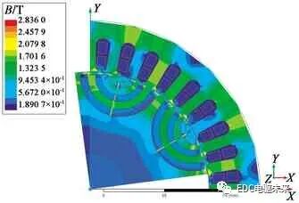

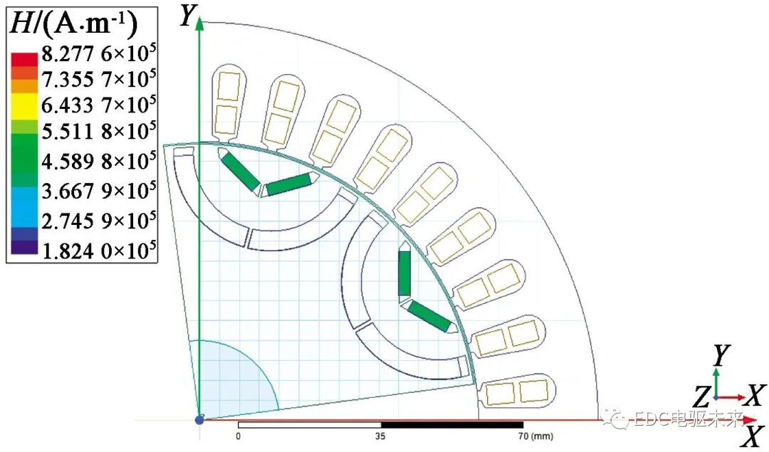

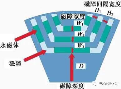

图1展示了永磁磁阻电机的典型结构。磁障类似于常规永磁电机的磁钢槽,永磁体置于磁障之中,为提高磁阻转矩的利用率,同步磁阻电机的磁障一般设计为多层结构。本文定义靠近气隙的磁障为第一层磁障,磁障径向宽度W为磁障宽度,为简化分析,本文设定每层磁障的宽度一致,由一层至三层的磁障宽度分别为W1W2W3。定义两层磁障之间硅钢片区域为磁障间隔,其宽度为磁障间隔宽度,每层磁障间隔宽度一致,由一层磁障至三层磁障之间分别为H1H2。定义转子圆心到磁障中间段下沿的距离为磁障深度D,由一层到三层的磁障深度分别为D1D2D3
混合式永磁同步电机转子磁路结构研究的图1
图1 永磁磁阻电机结构示意图

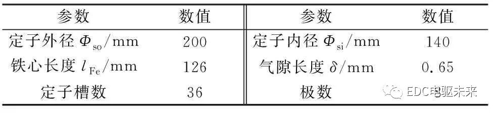

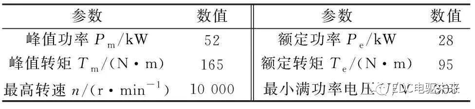

本文以一台52 kW电动汽车用混合式永磁同步电机为研究目标,电机的基本参数如表1、表2所示。
表1 电机基本性能参数
混合式永磁同步电机转子磁路结构研究的图2
表2 电机基本结构参数
混合式永磁同步电机转子磁路结构研究的图3

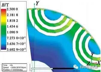

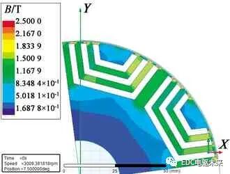

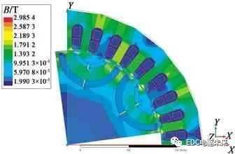

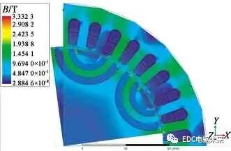

对于同步磁阻电机而言,较为常见的转子磁路结构可分为“C”形磁路结构和“U”形磁路结构两大类别。本文利用同步磁阻电机的设计方法,在保证“C”形和“U”形磁障结构的极弧系数、磁障深度、磁障宽度等参数一致的前提下,优化两个方案的输出转矩,两者输出同样的转矩时,考察两者的磁密分布。

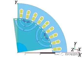

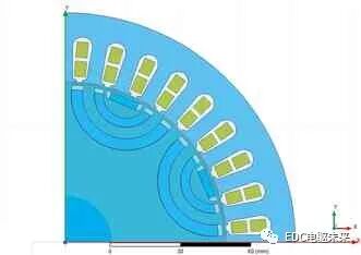

三层磁障的永磁同步磁阻电机,磁障中不插入永磁体时可视为同步磁阻电机来进行分析,其“U”形与“C”形磁障结构及转子磁密分布如图2所示。
混合式永磁同步电机转子磁路结构研究的图4
(a) “U”形磁障结构
混合式永磁同步电机转子磁路结构研究的图5
(b) “U”形磁障结构
图2 转子磁密分布
由两种结构的磁密分布分析可见,两种方案下,转子磁密分布状况接近,“U”形磁障结构的转子磁密饱和程度略高,“C”形磁障结构下,磁障间隔内硅钢片的磁密分布均匀性略好,具备插入永磁体后进一步优化设计及提升转矩密度的潜力。另外,“C”形磁障与“U”形磁障相比,在磁障深度、极弧系数一致时,可插入更多的永磁体,通过进一步优化设计磁障形状,调整交直轴磁路面积来充分利用磁阻转矩,进而提升电机的功率密度。
在磁障中插入永磁体后,通过分析可知,当电机其他结构参数不变时,为了安装同样的磁体,“U”形磁障将增大,磁障之间的局部饱和程度将进一步增加,其产生输出转矩的能力提升空间有限。因此,本文将针对“C”形结构的永磁磁阻电机的首选方案开展进一步设计研究。

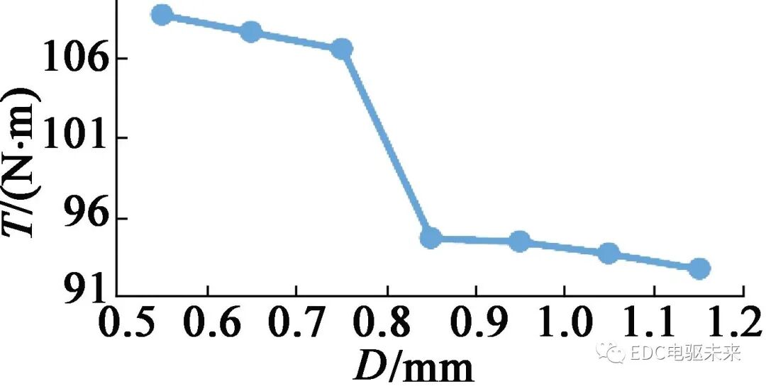

以52 kW样机,三层“C”形磁障结构为例,首先磁障中不插入永磁体时,即使用同步磁阻电机的分析方法。当磁障层数、磁障间隔宽度及电机极弧系数不变时,考核磁障深度D对输出转矩的影响,当磁障深度D由初始值位置向靠近圆心方向移动,D减小,为便于直观考核D的影响,以D的变化值为衡量指标,本算例中,设置D的变化值范围为0.6~1.2 mm,电机最大输出转矩随D变化规律如图3所示。

由以上计算结果可见,随着磁障深度增大,磁障逐渐向转子圆心方向移动,电机的最大输出转矩逐渐减小,并且存在一个拐点使转矩明显降低,此时,转矩的变化区间约为12.8 N·m。
分析样机磁路结构特征可知,磁障中不插入永磁体时,磁障深度减小,因直轴磁路面积相对较小,其受影响更显著,直轴磁阻将增大,而交轴磁路变化相对较小,交直轴电感差值将增大,电机的磁阻转矩将增大,拐点的产生则与磁路的饱和情况有关。

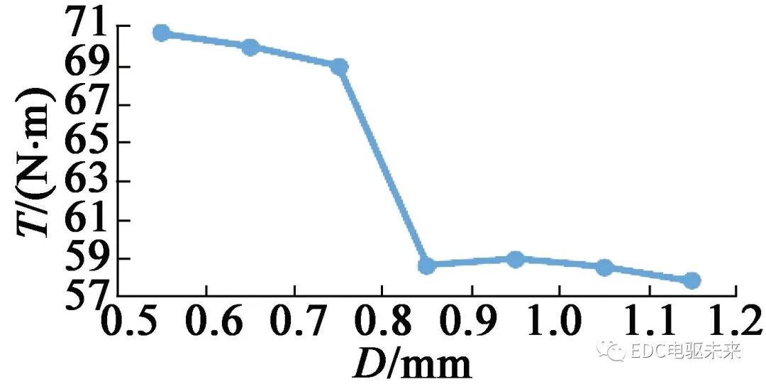

在此基础上,磁障中插入永磁体,在保证永磁体用量不变的条件下,电机的最大输出转矩随磁障深度变化值的改变规律,如图4所示。

由图4可见,此时电机输出转矩的变化规律与磁障中不插入永磁体时基本一致,但由于永磁转矩的影响,降低了磁阻转矩在总转矩中的占比,此时转矩的变化区间约为15.9 N·m。

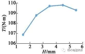

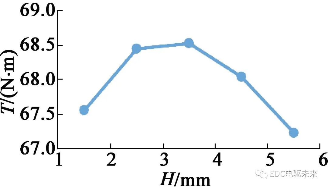

同样,当磁障中不插入永磁体,磁障层数、磁障深度不变的情况下,考核磁障间隔宽度H对电机输出转矩的影响。即考核电机磁障宽度与磁障间隔宽度比例关系对输出转矩的影响,此时,电机的最大输出转矩随H的变化,如图5所示。
混合式永磁同步电机转子磁路结构研究的图8
图5 电机最大输出转矩随磁障间隔宽度变化图
由以上计算结果可见,随着磁障间隔宽度的增大,电机直轴磁路变宽,电机输出转矩先增大,但随着其进一步加大,交轴宽度也增大,交直轴电感差值变小,电机的输出转矩减小。因此,存在最优化设计点使输出转矩最大。此时,转矩的变化区间约为1.25 N·m,这是因为为提升电机功率密度,转子磁路接近饱和,调整磁障间隔宽度对磁路的影响已经相对较小。
在此基础上,磁障中插入永磁体,在保证永磁体用量不变条件下,电机的最大输出转矩随磁障间隔改变规律,如图6所示。
混合式永磁同步电机转子磁路结构研究的图9
图6 电机最大输出转矩随磁障间隔宽度变化图
由图6可见,此时电机输出转矩的变化规律与磁障中不插入永磁体时基本一致,随着磁障间隔宽度的增大,电机的输出转矩仍呈现先增大后减小的趋势,即设计中,存在最优化设计点。与无永磁体状态对比可见,过最优点后,最大转矩的下降趋缓,此时转矩的变化区间约为2.9 N·m。由此可认为,磁障与磁障宽度存在一个最优值或最优区间,使电机输出转矩较大,但该因素对转矩的总体影响有限。

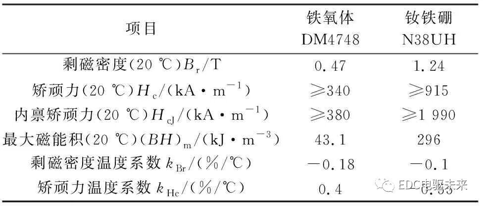

以常见的铁氧体及钕铁硼永磁体为例,两者的性能数据如表3所示。
表3 典型铁氧体与钕铁硼永磁体性能对比
混合式永磁同步电机转子磁路结构研究的图10
考虑永磁体的加工工艺,铁氧体永磁材料易加工成弧形结构,而钕铁硼稀土永磁材料则更适合加工为长方体结构。因此,混合式永磁磁阻电机更适合使用“C”+“V”结构或“C”+“一”结构。本文在所研制电机的首层磁障中添加钕铁硼永磁体,为寻求使用最少永磁体,得到最大输出转矩的最优化设计,研究了三层“C”+“一”形结构、三层“C”+“V”形结构及两层“C”+“V”形结构的混合式永磁磁阻电机,模型示意及计算结果如图7所示。为降低电机制造成本,各层磁障内部材料未做特殊说明的均为铁氧体磁材。

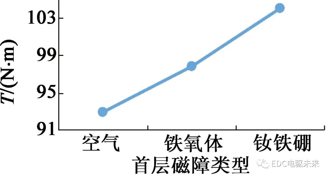

图8(a)~图8(c)分别展示了在第一层磁障中添加空气、铁氧体、钕铁硼时电机的磁密分布。图8(d)为不同磁障填充材料对应的电机最大输出转矩。可见,首层磁障中添加不同的材料时,虽然磁障面积很小,但对电机最大输出转矩仍然有较为明显的影响,转矩的变化范围达到约11 N·m。因此,可考虑在第一层磁障中使用钕铁硼永磁体来提升电机的转矩密度。

图8 三层“C”+“一”结构,电机不同磁障填充材料磁密及输出转矩图

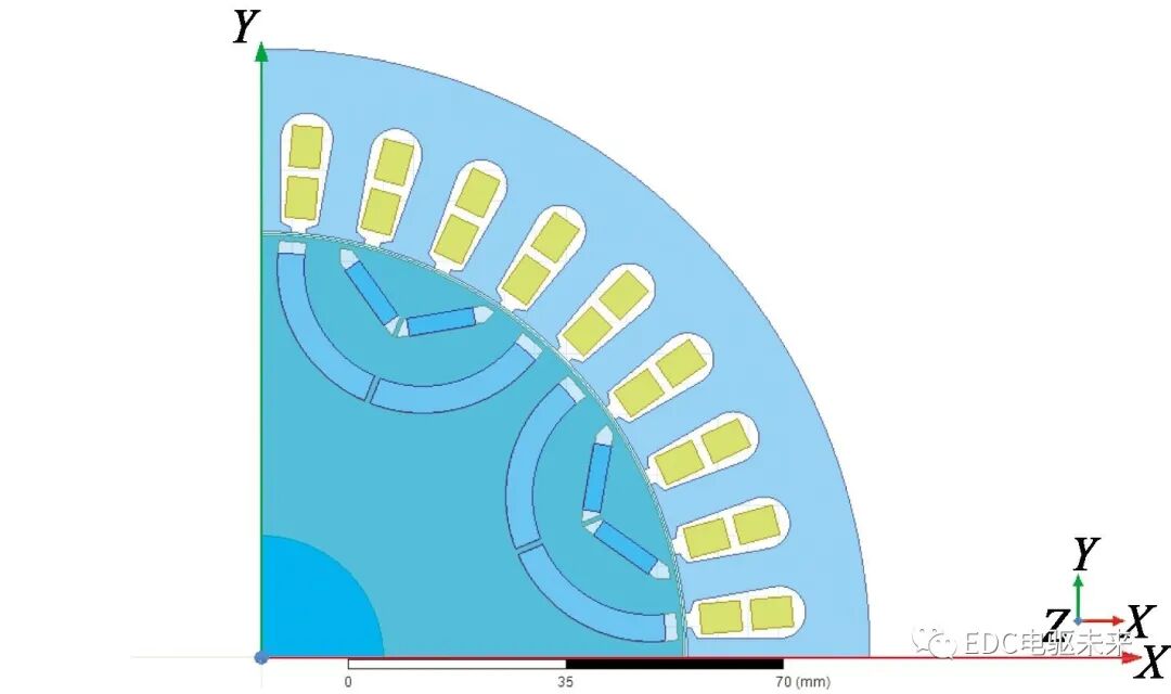

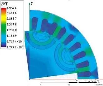

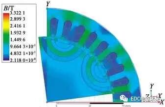

在此基础上,为使电机的设计更为接近实际应用要求,进一步提升电机的转矩密度,考虑适当增大永磁转矩占比,当提升首层钕铁硼用量时,意味着磁障间隔处磁密饱和程度增加,为了更好地分配永磁转矩与磁阻转矩,缩减电机磁障层数为两层;同时,在满足使用要求下,适当增加电机的铁心长度,将混合式永磁电机体积与原型机保持一致,电机的模型和计算结果如图10所示。
混合式永磁同步电机转子磁路结构研究的图18
(a) 电机二层“C”+“V”形磁路结构模型
混合式永磁同步电机转子磁路结构研究的图19
(b) 电机磁密分布
图10 二层“C”+“V”磁障结构,电机模型、磁密分布图

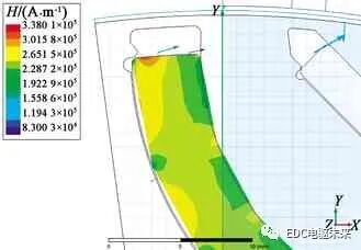

最终,当保持优化设计后的电机体积与原型机一致时,电机的最大输出转矩达到162.6 N·m,电机磁阻转矩占比约为42.6%,已基本满足驱动电机设计需求。校核混合式永磁电机的退磁情况,需要考虑不同磁材的磁特性,要分别校核钕铁硼材料的高温退磁情况和铁氧体材料的低温退磁情况。本文校核了钕铁硼永磁体160 ℃的高温退磁情况,铁氧体磁材-20 ℃的低温退磁情况。经计算,不同磁材的退磁特性如图11、图12所示。
混合式永磁同步电机转子磁路结构研究的图20
图11 钕铁硼永磁体高温退磁计算
混合式永磁同步电机转子磁路结构研究的图21
图12 铁氧体永磁体低温退磁计算 由以上计算可见,此时电机高温及低温均没有明显的退磁现象,可以满足电机的基本使用。

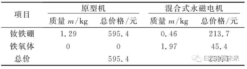

由表4可见,相同输出转矩下,保持混合式永磁电机与原型机的体积、定子外径、铁心长度等参数均一致的条件下,使用混合式永磁电机后,永磁体的价格将下降336.3元,下降比例达到56.5%。
表4 混合式永磁电机成本比较
